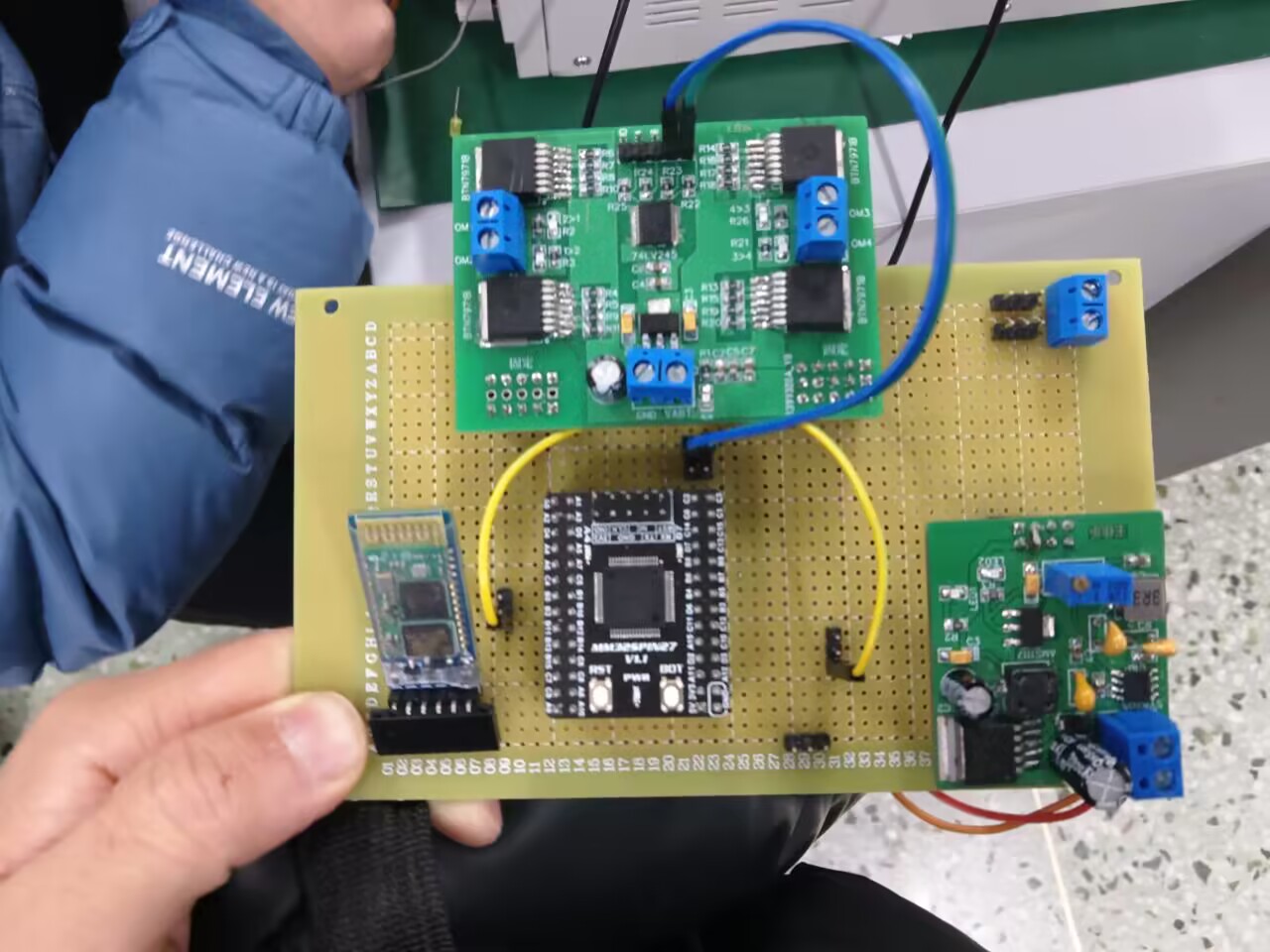

光耦分两种,有集成芯片形式的,比如大名鼎鼎的TLP250,这一类芯片需要单独的供电,并且其本身作为一个驱动器他是有驱动能力的,单纯的用于输入输出隔离其实是有一些大材小用的。还有另一类光耦是那种四个引脚,单纯实现光耦隔离的器件,在我们这种驱动场景下,如果选择光耦则选用第二种其实就够用了。
同样的,逻辑隔离一般使用集成逻辑门芯片来实现,运放驱动能力太弱,一般不做此使用。我们这次采用了一款TI出品的三态逻辑缓冲器74LS541来实现输入输出之间的隔离。
明确电路组成后,外部器件的配合也就没什么了,7960直接电池电源供电,541通过一颗ldo实现降压后供电,然后输出端接快插端子实现方便的与电机连接。
大概是这样子一个模式
换电脑后原理图已将找不到了qwq,只给出一个焊接结束后的板子与输出的波形图吧
左边是电源板,右边是驱动板
驱动输出波形
