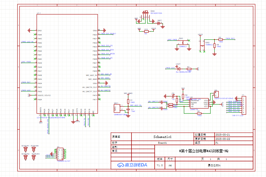

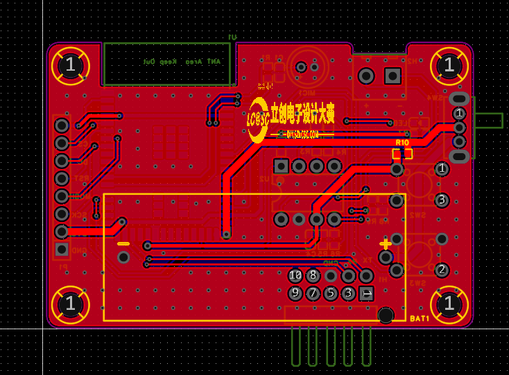

*4、硬件部分
硬件部分直接使用的立创训练营上的原理图,更改了其中的电阻电容封装。因为这个功耗用0603的贴片电阻就完全够用了,体积还可以做小一点。

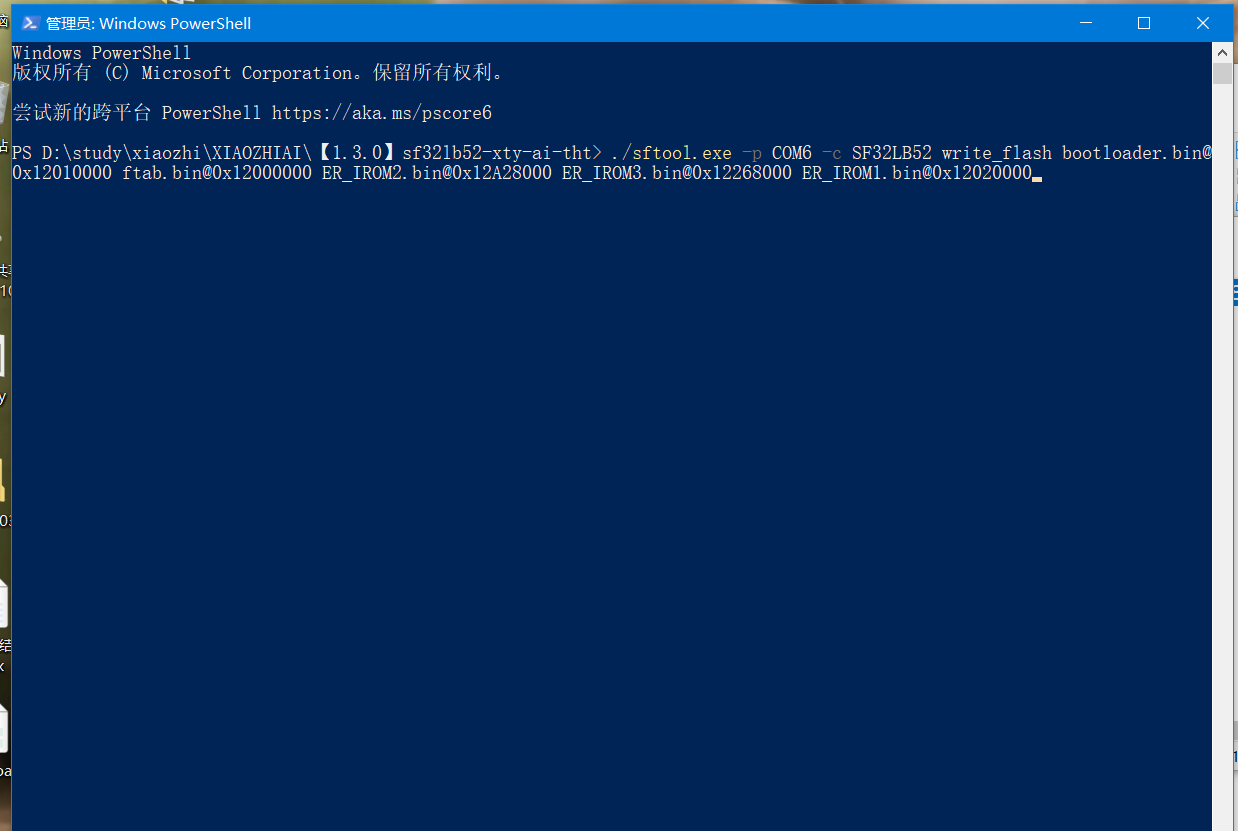

1、sftool: 用于SF32系列SoC芯片的烧录
2、下载固件: 开发板的固件位于 https://github.com/78/xiaozhi-sf32/releases,我们下载最新release版本的压缩包。需要注意的是,我们一共需要bootloader.binER_IROM2.binER_IROM3.binER_IROM1.bin 和ftab.bin这五个文件。 不建议先使用sftool图形化界面工具下载程序,下载完后我的屏幕一直处于花屏状态。后续使用指令行方式下载成功。
3、开发板对应固件:小汤圆直插版(立创训练营): sf32lb52-xty-ai-tht.zip
4、需要安装python环境,需要安装powershell。
5、以上安装完毕以后可以输入以下指令下载程序。COM6需要根据你的实际情况进行修改。

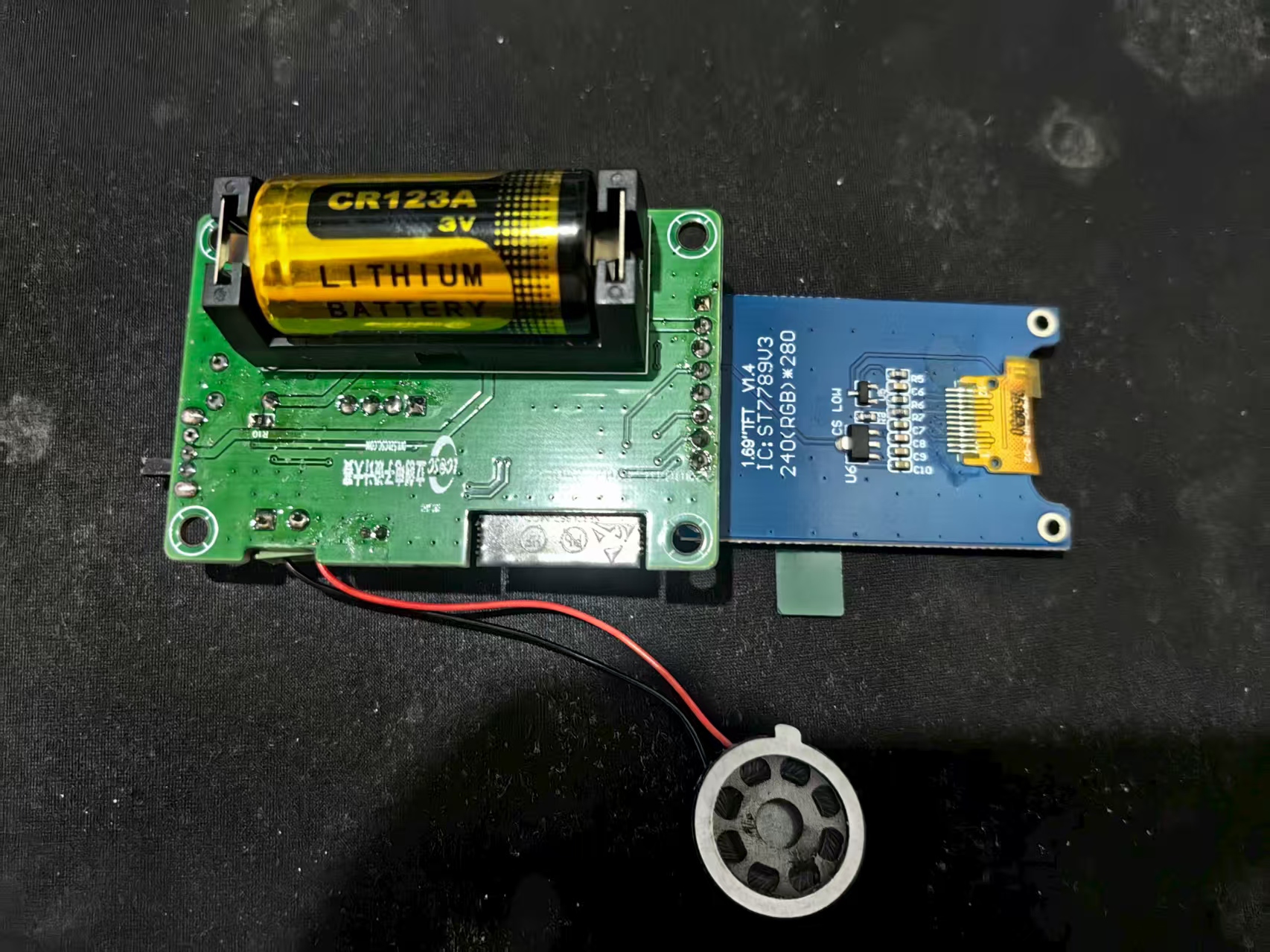

然后买电池的时候要注意要买5v的电池,不要买普通3V的锂电池。第一回买没注意买了3V的锂电池模块直接无法正常使用。屏幕来自以下链接https://item.taobao.com/item.htm?_u=m22hde0pe84a&id=694205959541&pisk=gme0GsbXiSlfEzpXiGDfMlvy_11JGxM_QPptWA3Na4u5fIdAcfoajP2TMlutIP4gSqhNlxegrkZOcRIj3OmaJzDTDq3TrG4YfdQf1xpwSrZFlo3OcR0Zrrzi1igt7V4TbSIRp9EbcAMaSwBdpAAc93UDgfkNbboIYgnVVSWaTAMNJNAJQj6nCroWCu62a0uSjc-23Pkz4DinQmJq0g0rjDOwuPkNqgmtfmJ2QclPUDonQCRq7brrvmA20muZUgmszVkZQPkPqcgr7AkZMwCqlRyzUNzVO8e7CWyomj0Uq69wIrJKg2zrzd-bdmbI8oukQdu2I5OLqoQDduHbQymLkTJ0-lrQ_b2Mzw0_Euy4_uTc4vquwWh0ZZJiy-niTAlkbdroQSGanvWer0NzD5ybohvZc-eKs2GlbdGtUJhUTrx1AukqbPGQBw9julrQdWHhnei0akDl4IdyTuSeC0STUCOsg0ioJk11A86edCiVqgAFfjoSc2IlqCOsg0ioJgjkT6cqVmgd.&spm=a1z09.2.0.0.7b6a2e8d9TPQuE。
