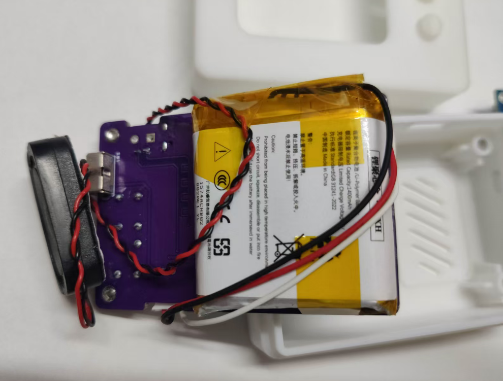

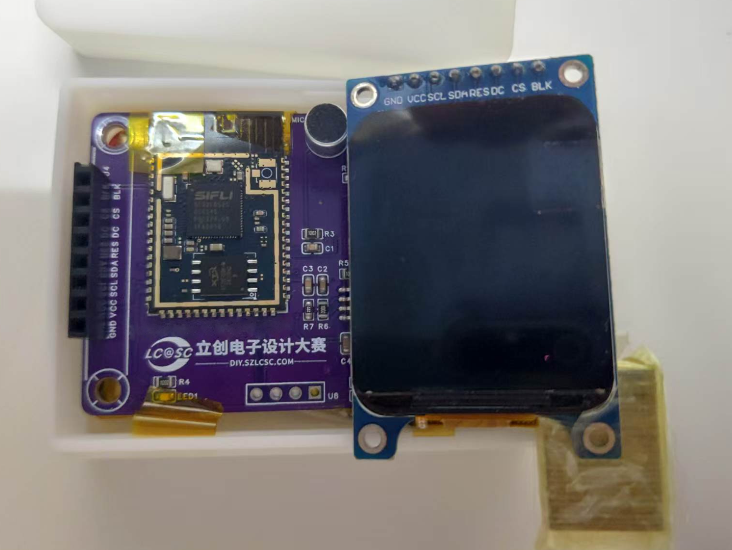

7、大赛LOGO验证
 8、实物照片
sftool-0.1.5-x86_64-pc-windows-msvc.zip
sf32lb52-xty-ai-tht.zip
