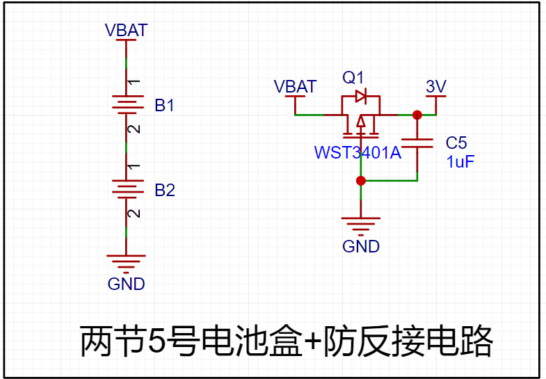

2.1 电源部分
简单两节5号电池供电+防反接电路,不需要任何电压转换就能工作,

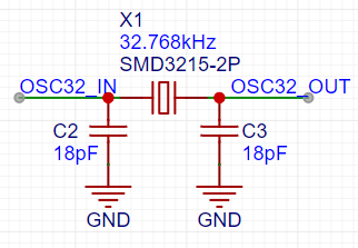

2.3 STM32电路
2.3.1 晶振电路
使用32768晶振为RTC提供更精确的时间计算。
注意:PCB布局时,晶振靠近STM32芯片,晶振电容靠近晶振!!!

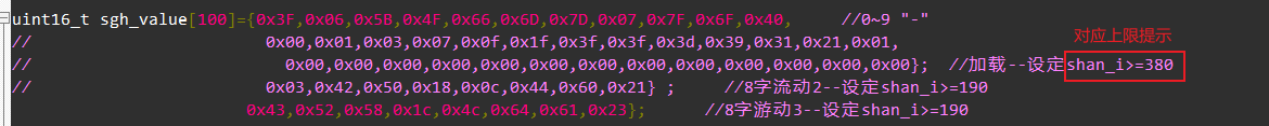

双击:改变数码管闪烁样式(默认是横杠闪烁,可切换为8字流动或其他样式,在seg.c文件里的数组sgh_value[]中添加切换,记得要在中断程序中设置shan_i的上限),如下图所示
长按:启动ESP01S联网获取实时时间,更新RTC
数码管闪烁样式数组图:

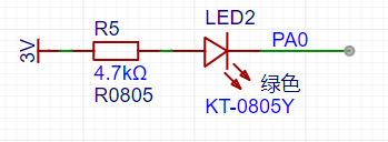

2.3.3 LED电路
简单LED点亮电路,用于指示状态,使用端口为PA0,低电平点亮。作用:ESP01S联网获取时间期间-亮,正常工作下/联网结束后-灭

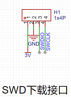

2.3.4 SWD下载电路
使用的市面上常见的STLink下载调试

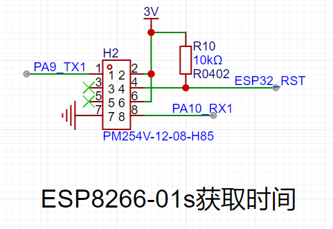

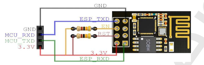

2.4 ESP8266-01S
型号:ESP8266-01S
串口:uart1
波特率:115200
说明:正常情况下不工作,节省功耗。每次启动重新设置参数和联网获取时间。
引脚分配:硬件没啥难度,TXD对RXD,RXD对TXD,再加一个RST重启引脚(上拉)用于软件重启芯片。
注意事项:PCB中,ESP8266下面尽量不要走线,避免影响信号。这个PCB中走了几根电源线,但是实测没有影响运行,一键联网莫得问题。

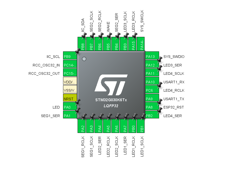

3.1 数码管
把官方的数码管+移位芯片在Copy一遍,就是该设计的数码管显示引脚配置了,CubeMX配置图如下:

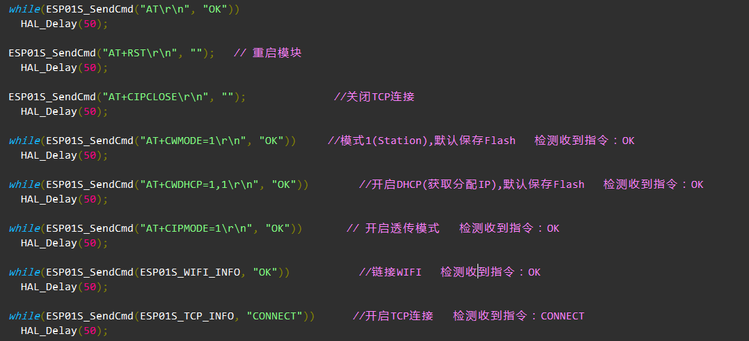

3.2 ESP8266-01S
简介:ESP-01S是一款基于ESP8266芯片的WiFi模块,ESP8266-01S,简称ESP-01s,串口通讯。该 WIFI 模块支持 STA/AP/STA+AP 工作模式,该设计使用 station模式,测试时连接手机热点,进而联网获取实时时间。ESP入门教程参考文档: esp8266_start_guide_1_.pdf (ai-thinker.com)
第一步:拿到WiFi模块后第一件事就是刷固件(就是把编写好的文件烧录进去,这样esp-01s 就可以以烧录的固件编写的工作方式运行了),固件烧录地址和教程网上有很多案例,不难,此处不再演示。固件参考网站:AT固件汇总 | 安信可科技 (ai-thinker.com)
第二部:使用AT指令(AT指令是一种物联网中常用的工作指令,就像是人类的语言一样,可以让两个设备之间进行一对一的通信)尝试配置工作状态。该设计使用到的主要AT指令如下
第三步:联网成功后,使用“AT+CIPSEND”向网站发送数据包,以获取时间信息。
IP地址为:“api.k780.com”
端口号为:“80”
发送数据包格式为:"http://api.k780.com:88/?app=life.time&appkey=10003&sign=b59bc3ef6191eb9f747dd4e83c99f2a4&format=json"
第四步:根据测试成功的AT指令尝试编写对应的单片机软件
软件配置:CubeMX配置UART1,波特率115200,数据位7,停止位1。
程序中已添加注释,可下载代码自行查看。
