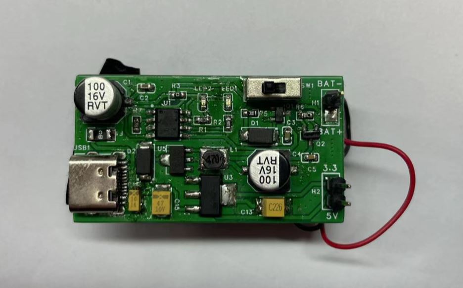

1、电源部分
        一个戏机扩展板,电源部分是必不可少的。之前有做过一个简易的电池管理板子(见下图)。能够实现简单的USB供电和电池供电切换和电池充电,但是由于太丑,加上体积部分不太合适,最后还是用了立创官方的电池管理板。能够实现短按开机和长按关机,电路设计实在是太巧妙了,学习了学习了。

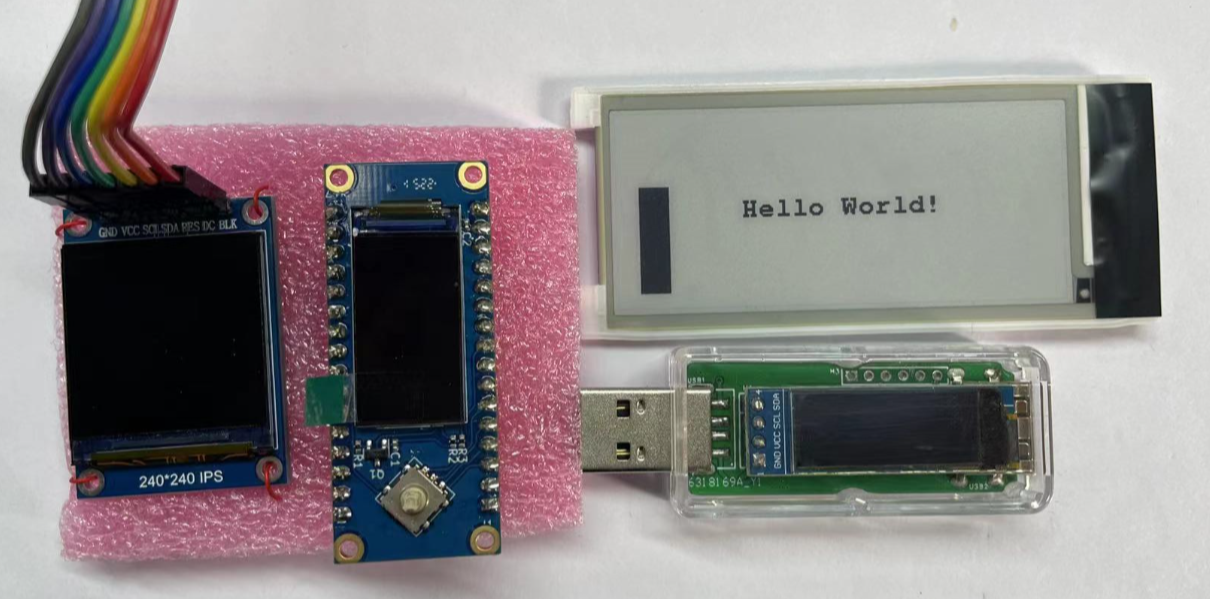

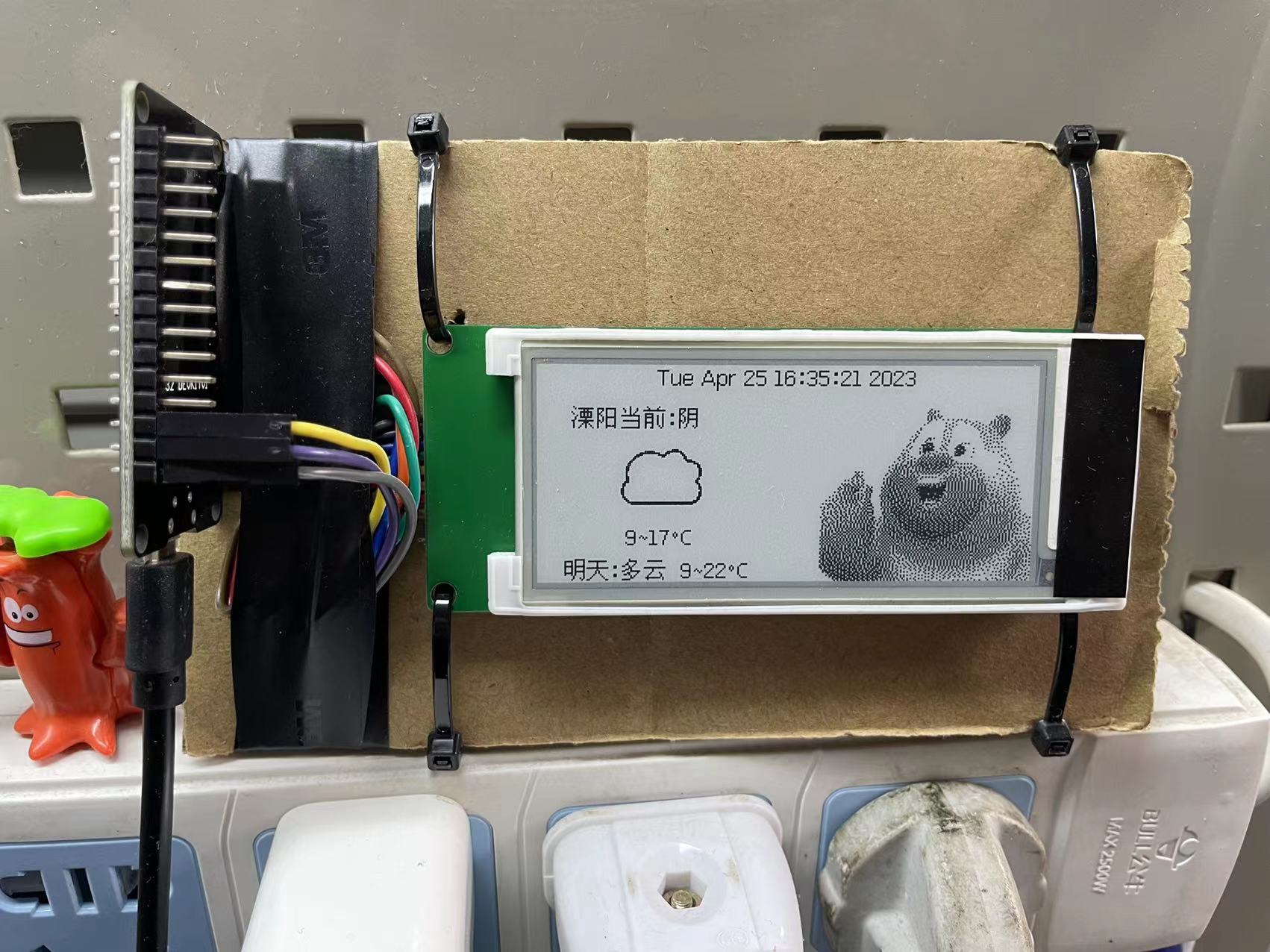

2、屏幕部分
        作为一个资深上班摸鱼大师,我已经接触过许多款屏幕了)(见下图),还自己做过一款简易墨水屏天气站,但是是第一次跟着立创做项目,想着还是谨慎一些,所以还是选择了官方一样的屏幕,1.69寸240*280的屏幕。
