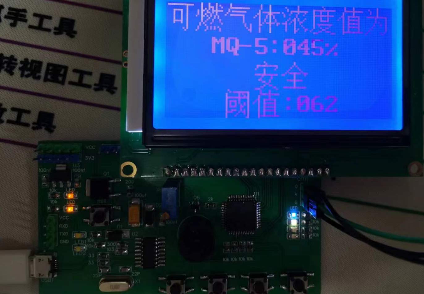

基于这个设计的上述要求,根据功能要求,须设计有下载电路、显示电路、LED控制电路、定时电路、报警电路,主控电路各个电路都有其自己的功能。通过复位按键“KEY1”,电路进入就绪状态。然后传感器开始预热大概20秒,该预设初值为60,然后实时检测周边的浓度,如果检测浓度正常,报警电路不会工作进入休眠状态,屏幕会显示正常。如果家庭的烟雾浓度超过该预设值,报警电路就会报警,并且led会持续闪烁,屏幕上显示报警!。提醒居民要注意。该浓度值还可以手动调节,加与减,当设置最大的阈值,报警电路也是可以报警,需要手动关闭。
