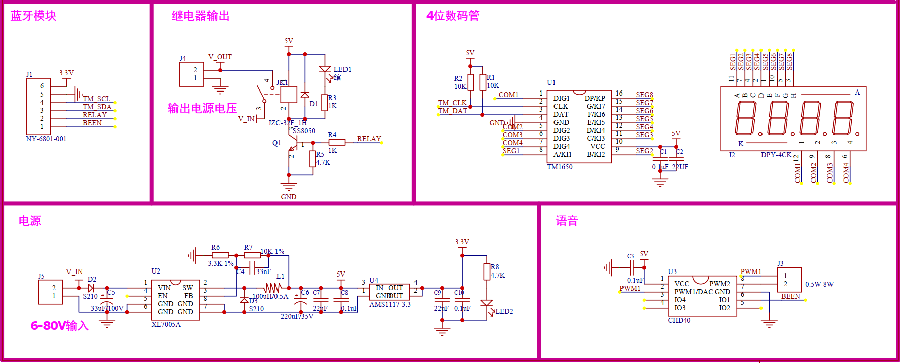

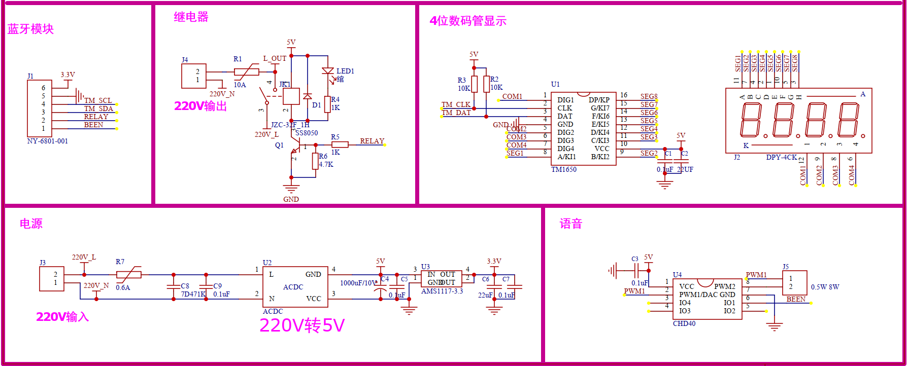

参考应用方案
3.1 扫码付费插座(适用于控制220V电的设备)
3.2 扫码付费儿童车(适用于控制直流电的设备)
