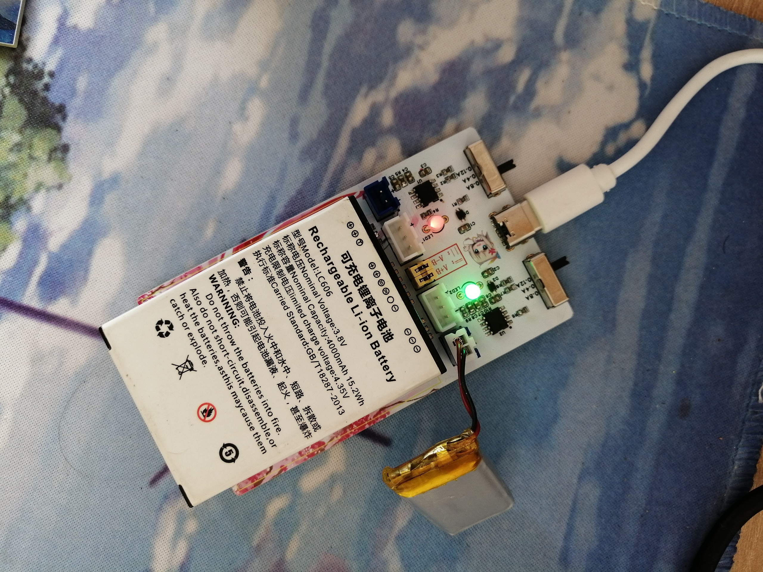

手里有不少锂电池,就把孩子的玩具大部分改成锂电池供电了,因为经常需要给电池充电,就专门做了个充电板,可以给现有的各种电池充电。

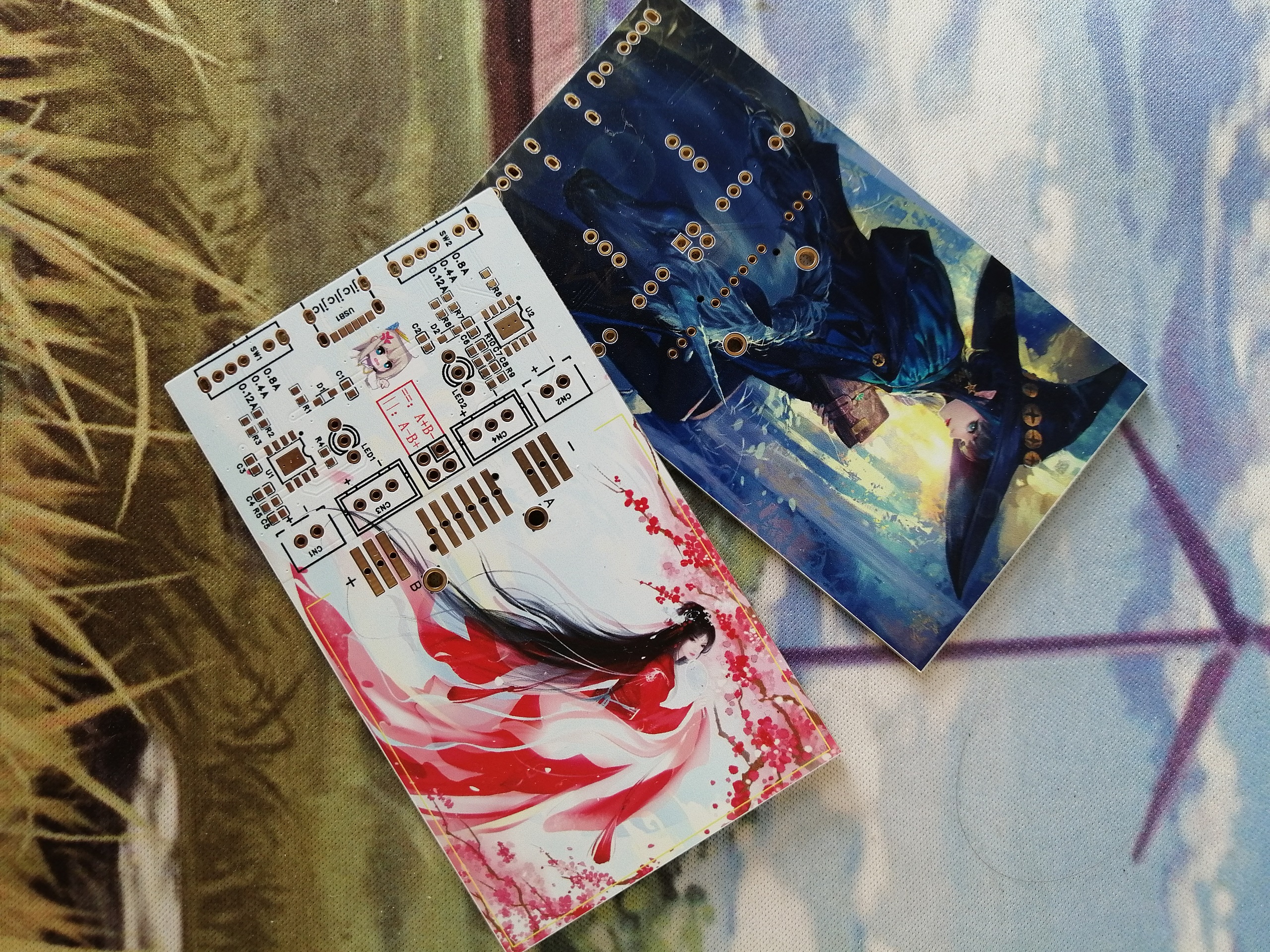

选用CN3153充电芯片,带有完善的充电保护。拨动开关可以调节3挡充电电流。预留多种电池接口,还有一个可切换正负极的万能接口,通过弹簧片可以给各种非标电池充电。
