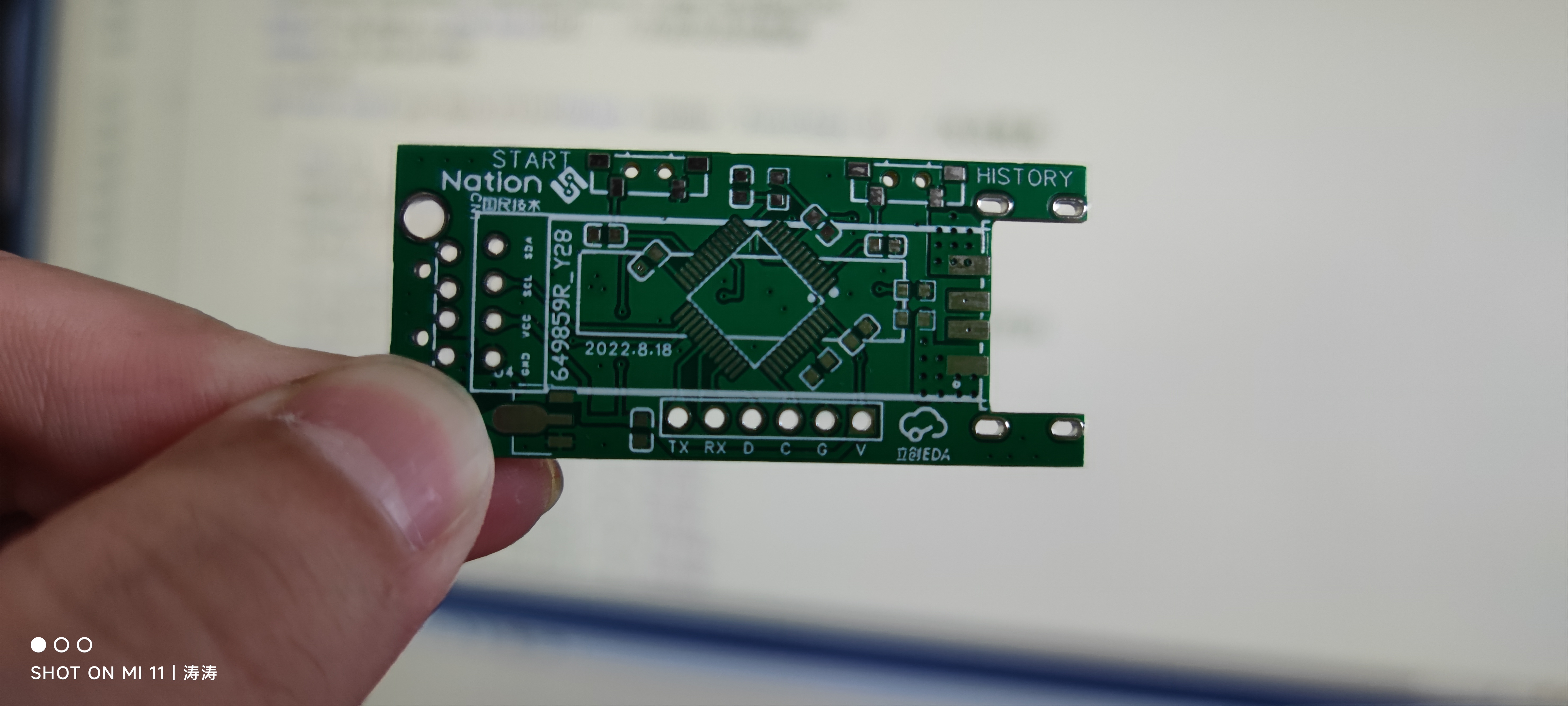

*4、硬件部分

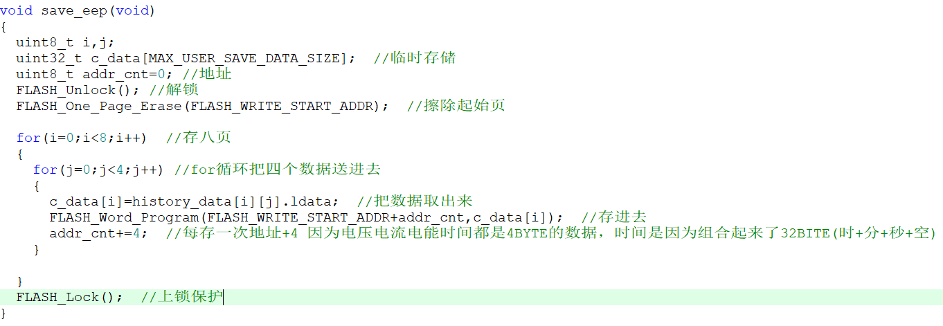

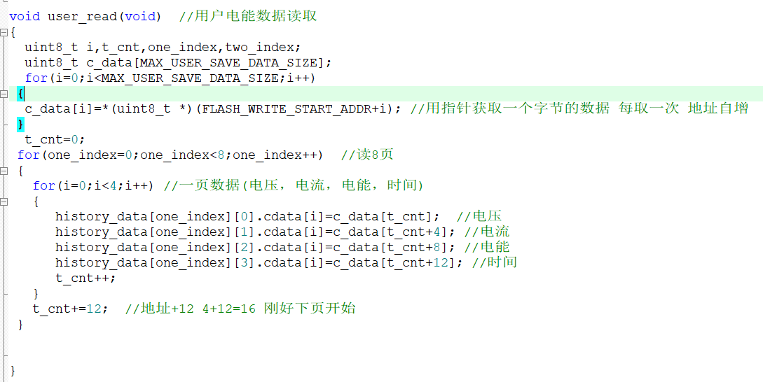

3.电能相关数据存储
    用了一个二维数组data[8][4],第一维度代表存储页数,总共八页(可以改成更多,但是我觉得没必要),第二维度代表数据:电压,电流,电能,时间。在长按START退出的时候,会把数据存到FLASH里,用了一个for循环把这个二维数组的数据存进去,下次开机再读出来。

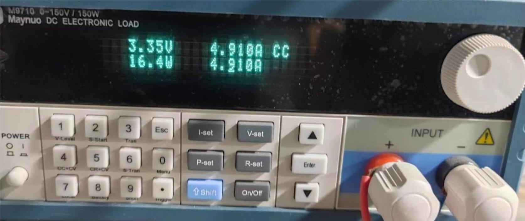

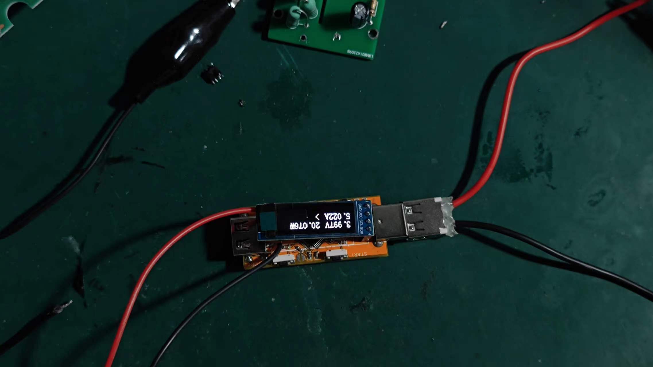

5V/5A灌进去看看
实测
电子负载
通了10分钟,鼓起勇气摸了一下,能接受
如果要用的话,使用范围尽量控制在5V2A以内吧,毕竟长时间,USB扛不住。
