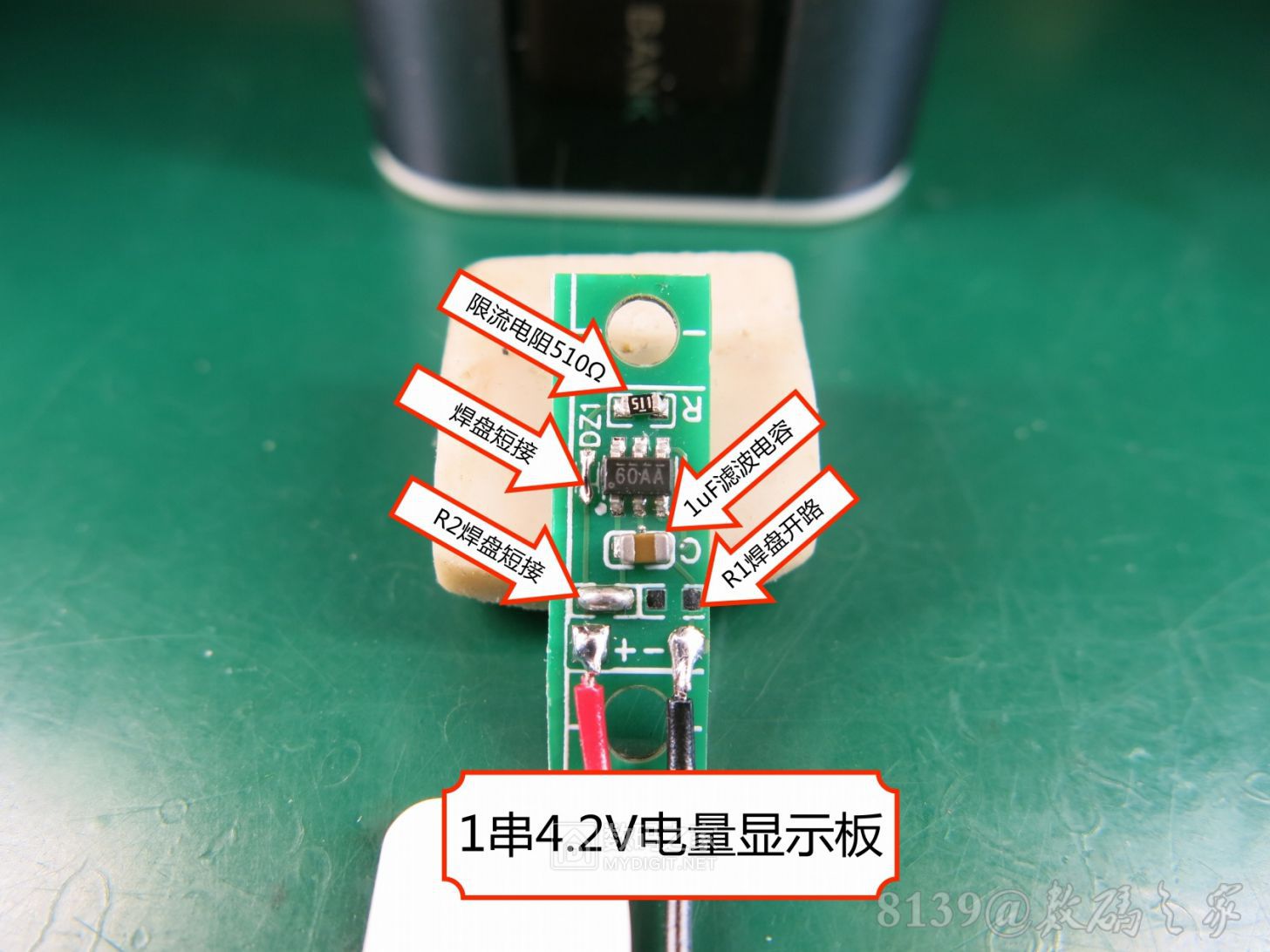

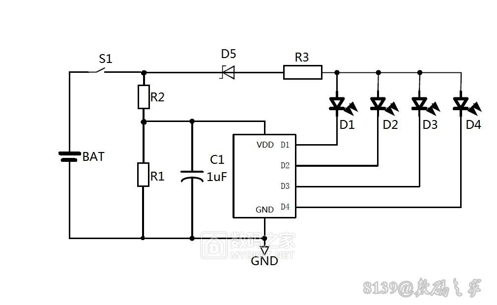

如果想要HM1160支持多串的4.2V锂电池(2S及以上),必须在上面的电路里加上分压电路(因为Vin电压成倍的提高了),然后还要给LED指示部分增加一颗稳压二极管(3S及以上)做反偏稳压,否则HM1160内置驱动LED的mos会软击穿(HM1160的耐压只有6.5V),造成指示灯应该全部熄灭的时候,所有的LED反而会微亮,加上这颗稳压二极管就好了。
