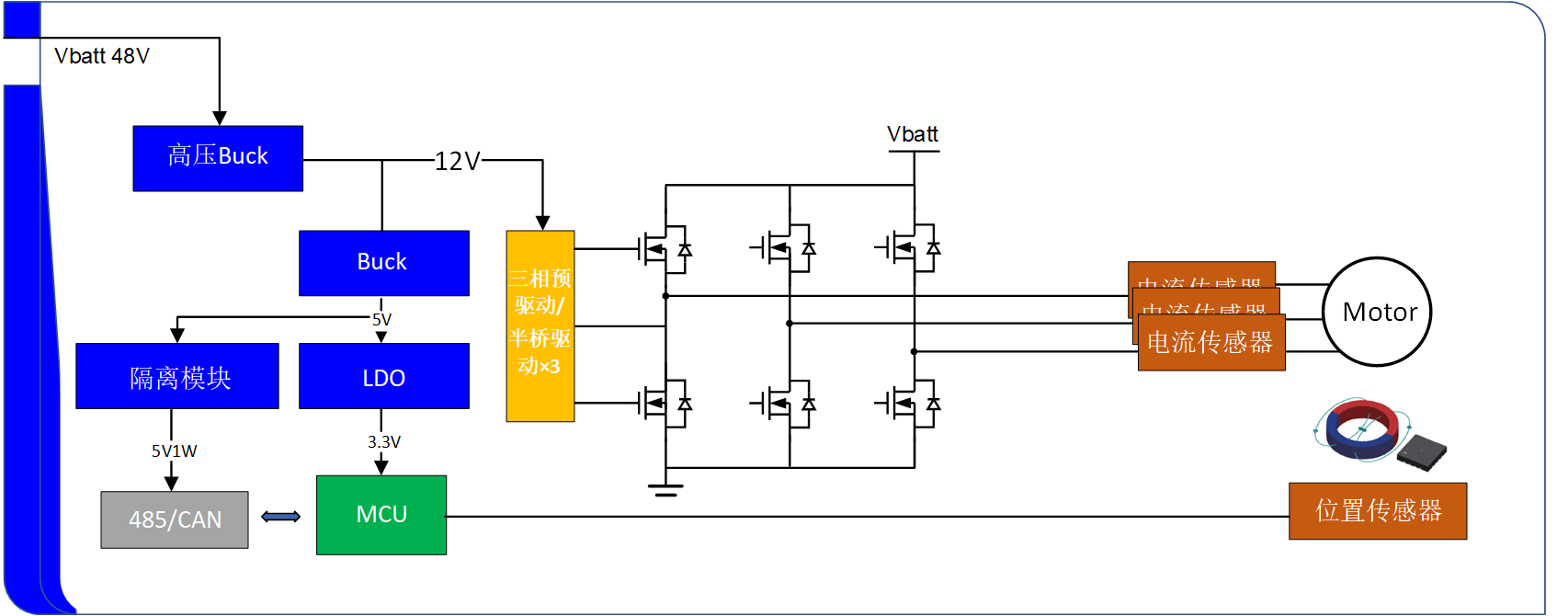

电源部分
电源结构为两级降压结构。
使用MPS的MP4583将48V降至12V给半桥驱动和后级供电。
MPS的MPM3632集成电感降压模块将12V降至5V给控制系统供电。

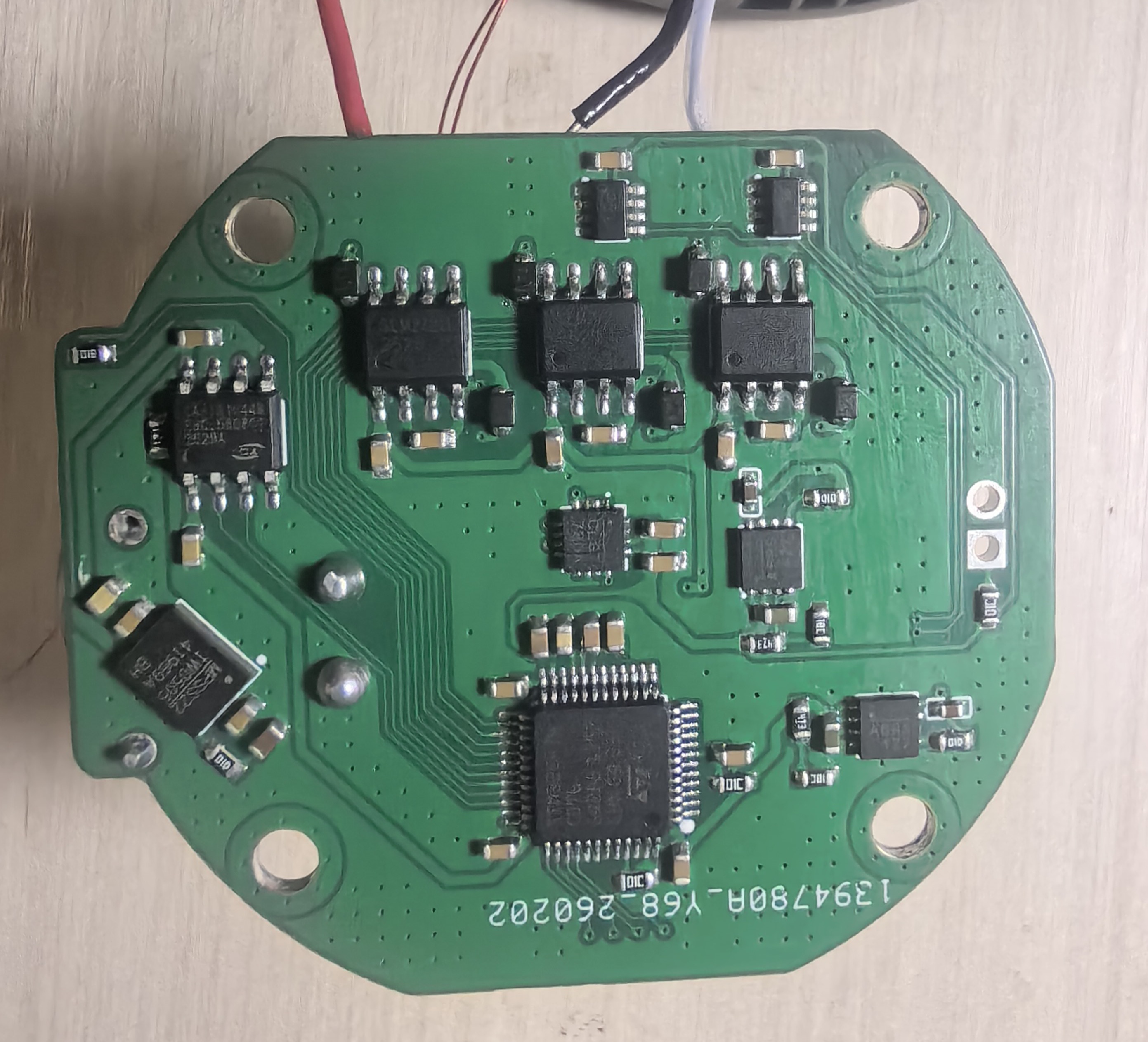

半桥电路
MP1924AHS-LF-Z:100V、4A 高频半桥栅极驱动,驱动 NMOS半桥。
MOSFET使用NCEP0140AG,100V、40A功率MOS。
采样部分
编码器采用MPS的MA600A,用于读取FOC控制所需的角度和闭环控制所需的速度。
电流采样使用了两颗TI的INA241A2,采样两相电流再计算第三相的电流,用于电流闭环。
设计了一个NTC接口用于监控电机的温度。
控制系统
主控采用STM32G474CBT6,使用内部振荡器和内部电压基准,减少了外围元件。
使用两颗MPS的MP20051线性稳压器将5V降至3.3V,一路为数字供电,一路为模拟供电。
CAN部分使用MPS的MIE1W0505BGLVH, 5V、1W、2.5kVRMS 隔离式稳压模块,为川土微CA-IS1044S隔离式CAN收发器供电。
整体结构如图所示

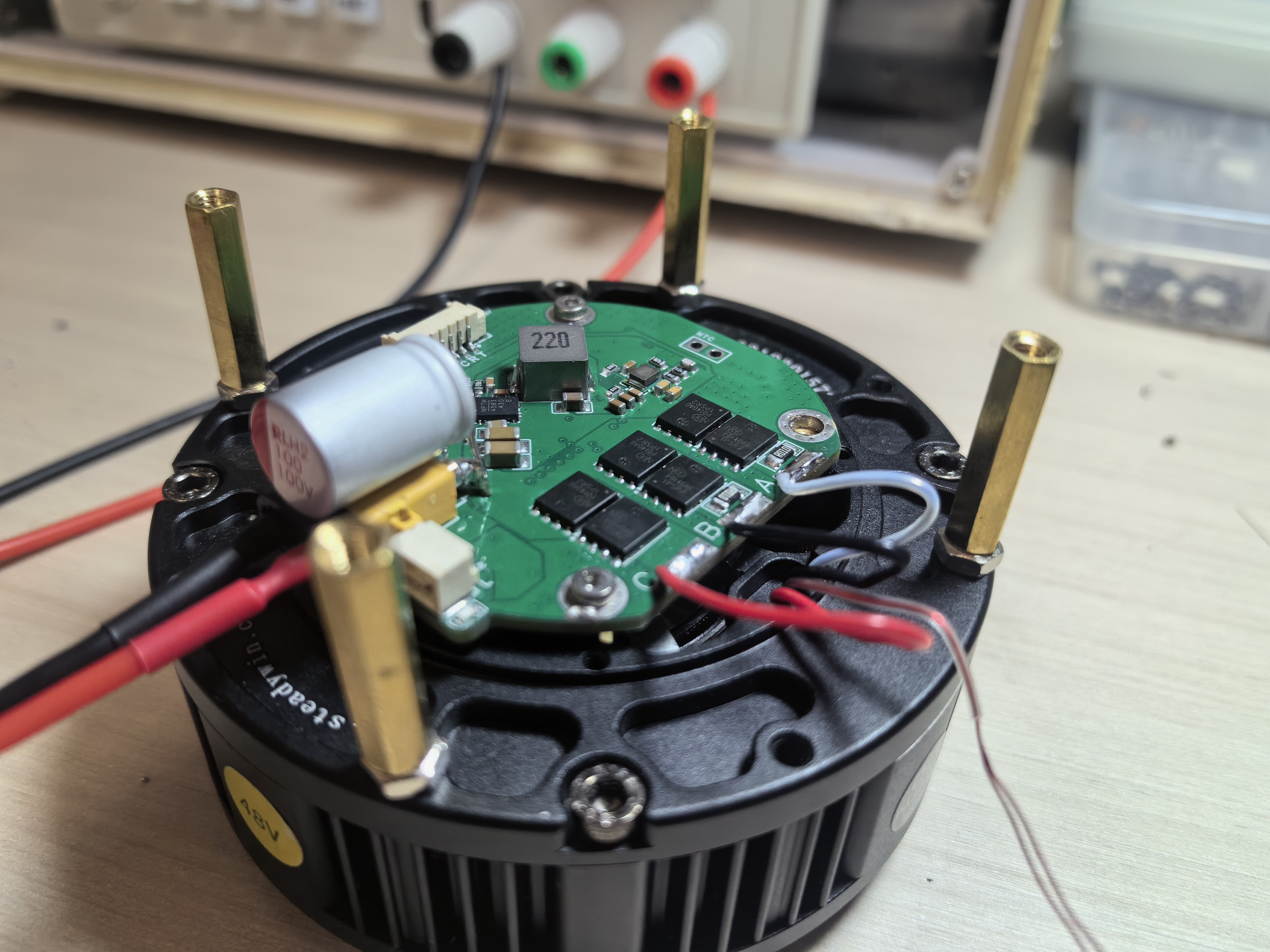

硬件部分的验证已经完成。
软件部分由于时间问题当前仅实现了基本功能(验证硬件被三毛管硬控了两周,后来换了管子就好了),使用SVPWM调制方式,实现的电压控制下的旋转功能。

  • 母线上需要并一颗100uF的电容,用于稳定电机启停的电压,由于画图时未考虑到所以原理图上未画出。
  • MOS管需换成NCEP0140AG。CSD18540的耐压比较极限,原理图未修改。

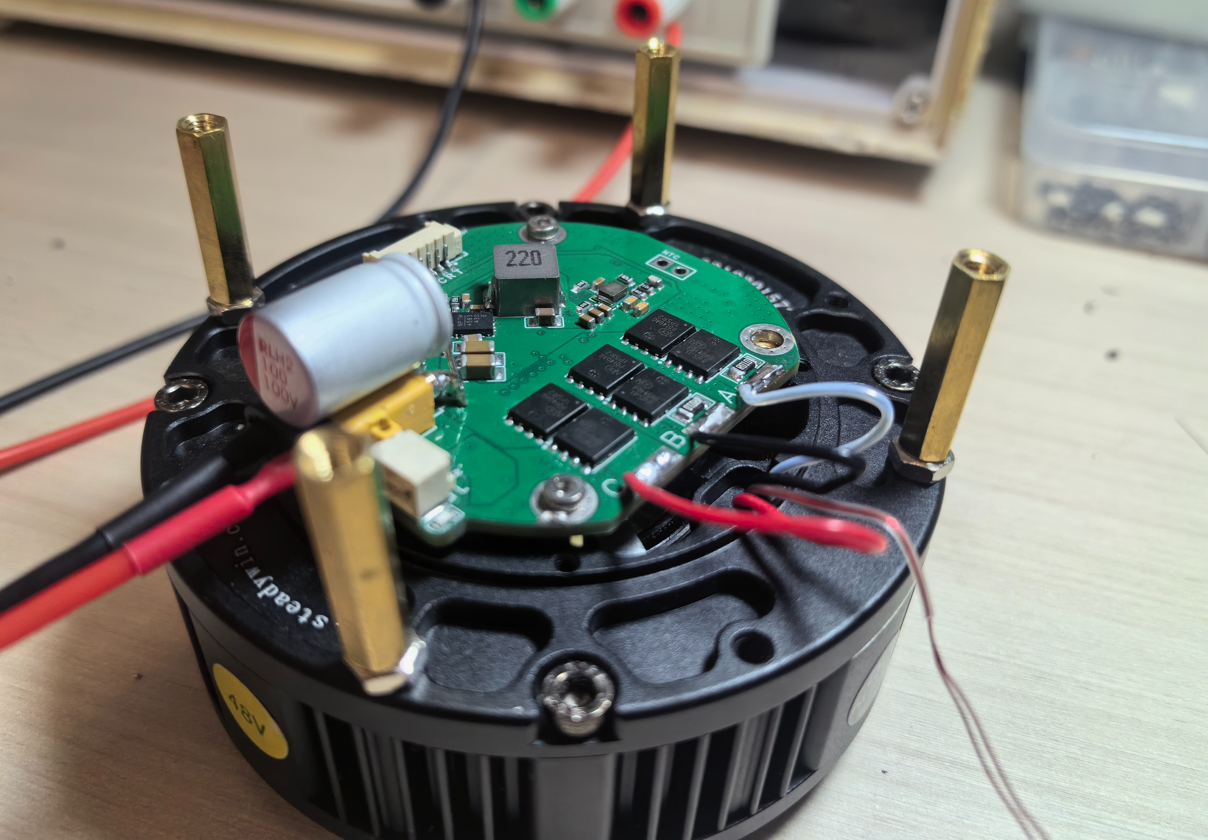

实物图
演示视频
演示41V~55V工作电压平稳转动
