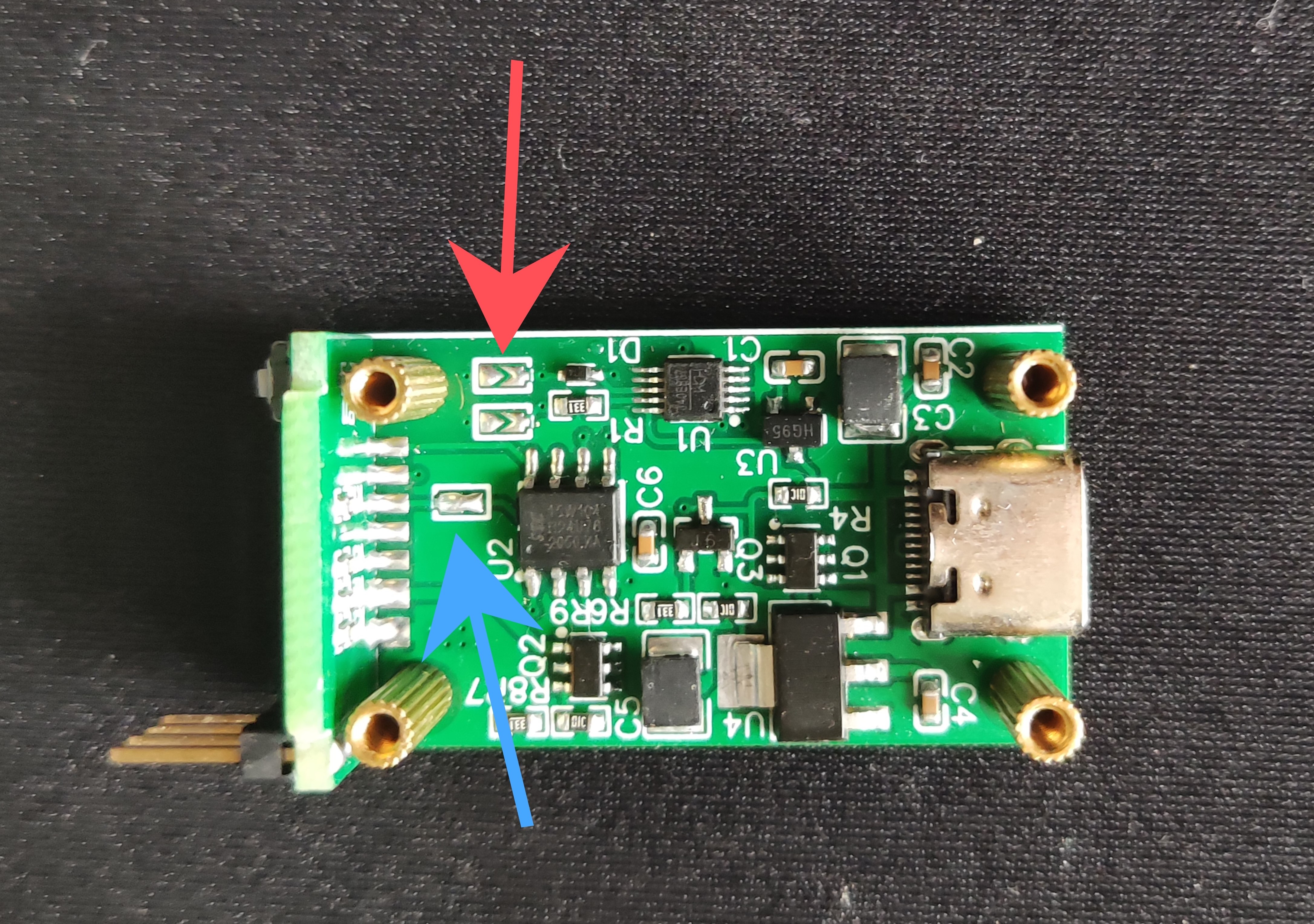

先用焊锡短接红色箭头处的两个跳线,用数据线将下载器连接到电脑。

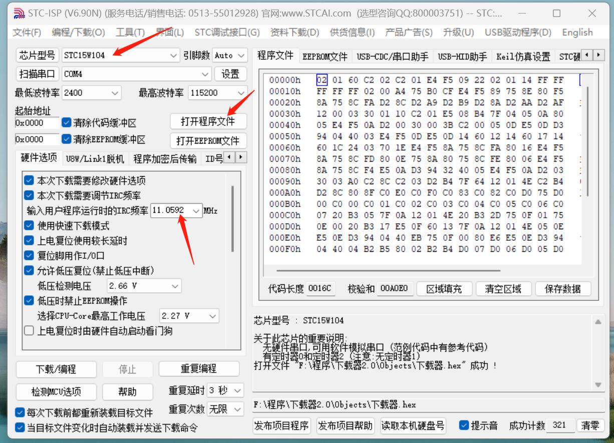

下载好hex文件和ISP软件。

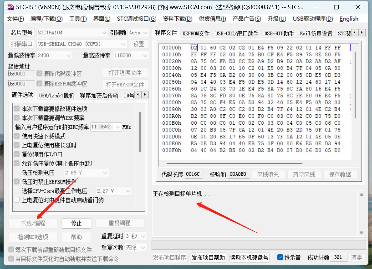

芯片型号选择STC15W104,频率设置为11.0592MHz,点击打开程序文件选择下载好的hex文件,再点击下载/编程
ISP软件显示“正在检测目标单片机…”时用镊子短接蓝色箭头处的跳线,直至程序下载完成。
程序下载成功后断开红色箭头处的两个跳线,用焊锡短接蓝色箭头处的跳线。
在ISP软件点击 检测MCU选项 ,观察TX指示灯是否点亮、输出指示灯是否闪烁,如有则制作成功,否则请仔细检查硬件是否有问题或操作步骤是否正确。

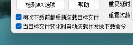

勾选ISP软件左下角的两个选项,即可实现程序每次编译后自动下载到单片机。
