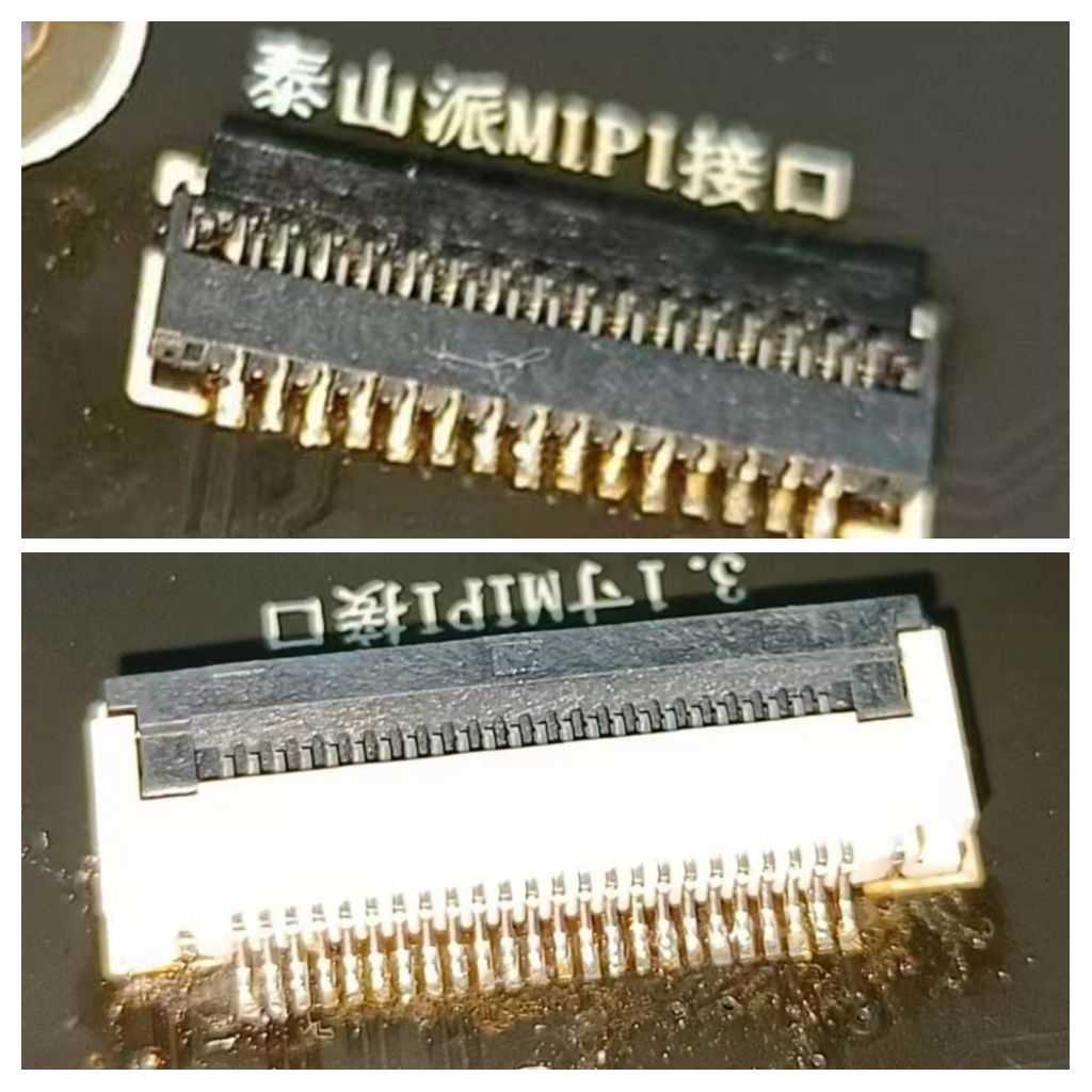

31PFPC座子的焊接难度还是挺大的,经过数次尝试后还是改用铁板烧,直接一次成功(铁板烧后有一点连锡,最后参考B站教程解决了)。
FPC座特写:
