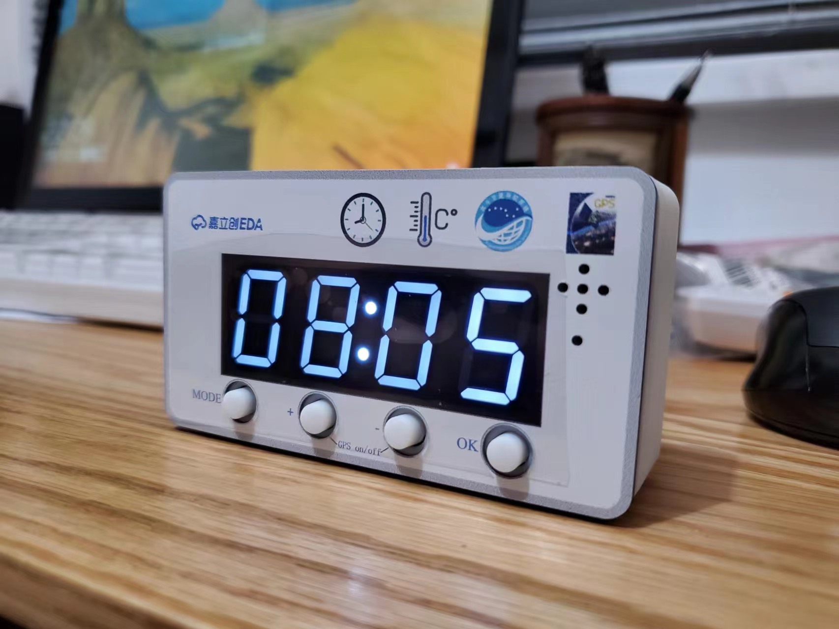

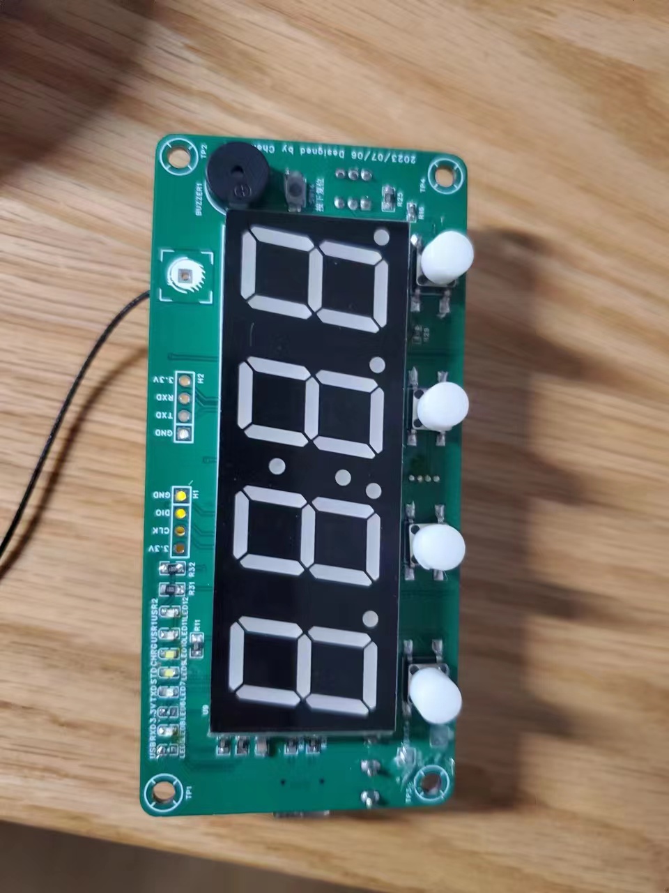

* 1、项目功能介绍
参加立创训练营,听说做个时钟,能看时间的东西可太多了,电脑、手机、手表都能干。那再做一个就得突出3个字,准、准、还是准!
1.本工程采用卫星授时,PPS同步秒脉冲同步时间,无卫星信号时用外置晶振驱动RTC。GPS芯片采用中科微ATGM332D-5N31。
2. 采用瑞萨R7FA2E1A72DFL作为电子时钟的主控芯片
3. 采用一个四位0.8寸白色共阳极数码管用来显示时间
4. 通过AHT25温湿度传感器进行环境温度采集,湿度误差±2%,温度误差±0.3。
5. 有4个物理功能按键,以及复位按键、模式切换按键、串口电路、SWD下载电路,方便下载调试
6. 通过无源蜂鸣器作为按键提示音
7. 通过TP4056来给电池充电
8. 采用LDO对GPS芯片供电,可通过使能控制LDO是否输出,达到省电的目的。

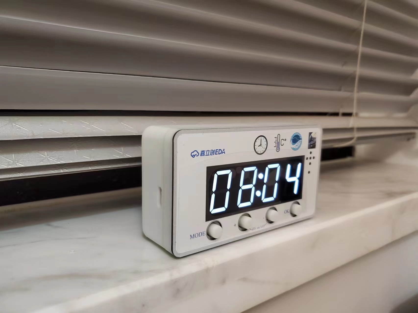

**2023.8.5新增
1.修复了按钮声音过小的问题;
2.增加了整点声音提示(早8点至晚21点整点有响声);
3.增加了卫星授时开启和关闭音效;
4.增加了电压检测,并且在电池电压低于2.8V时每分钟会有声音提示一次。

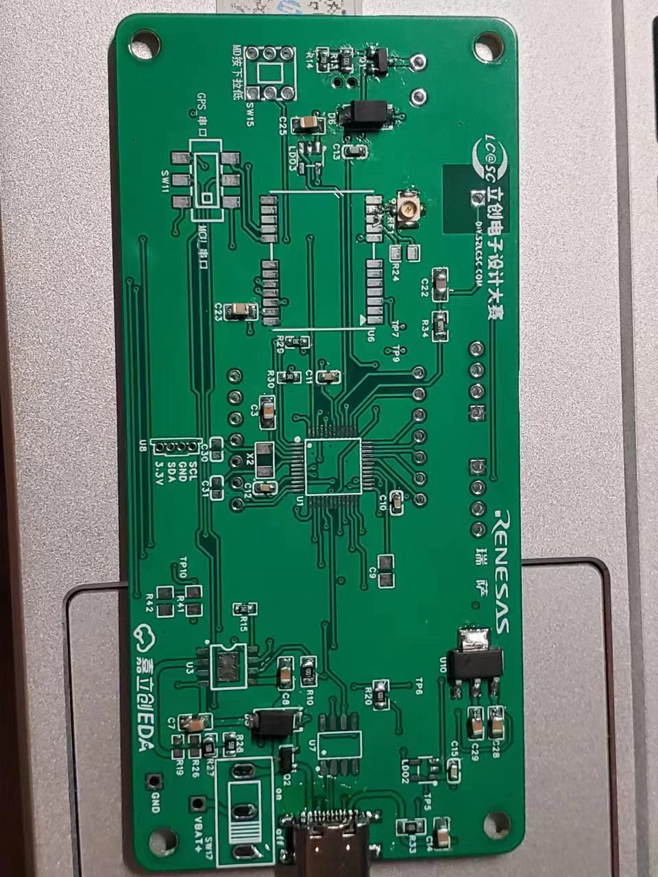

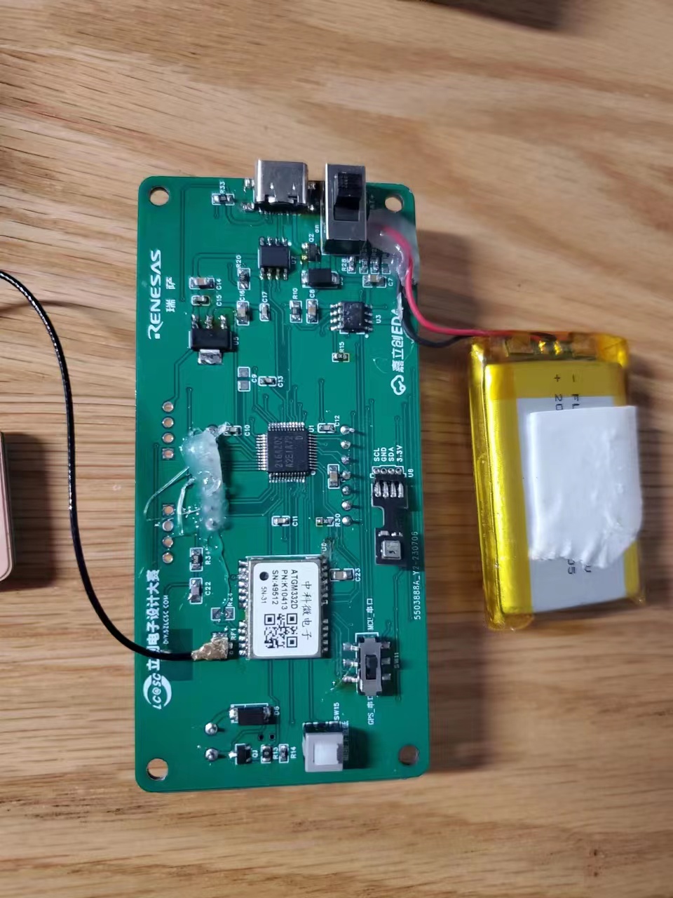

*4、硬件部分
电路板:
其中GPS/北斗天线使用IPEX接口与电路板相连,天线在立创商城中的编号为C784385。

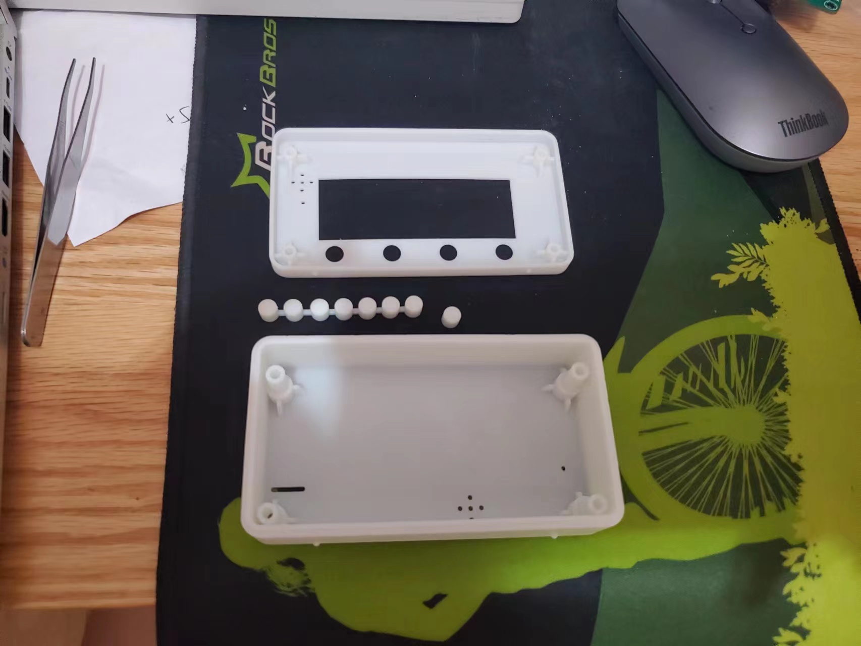

3D外壳:

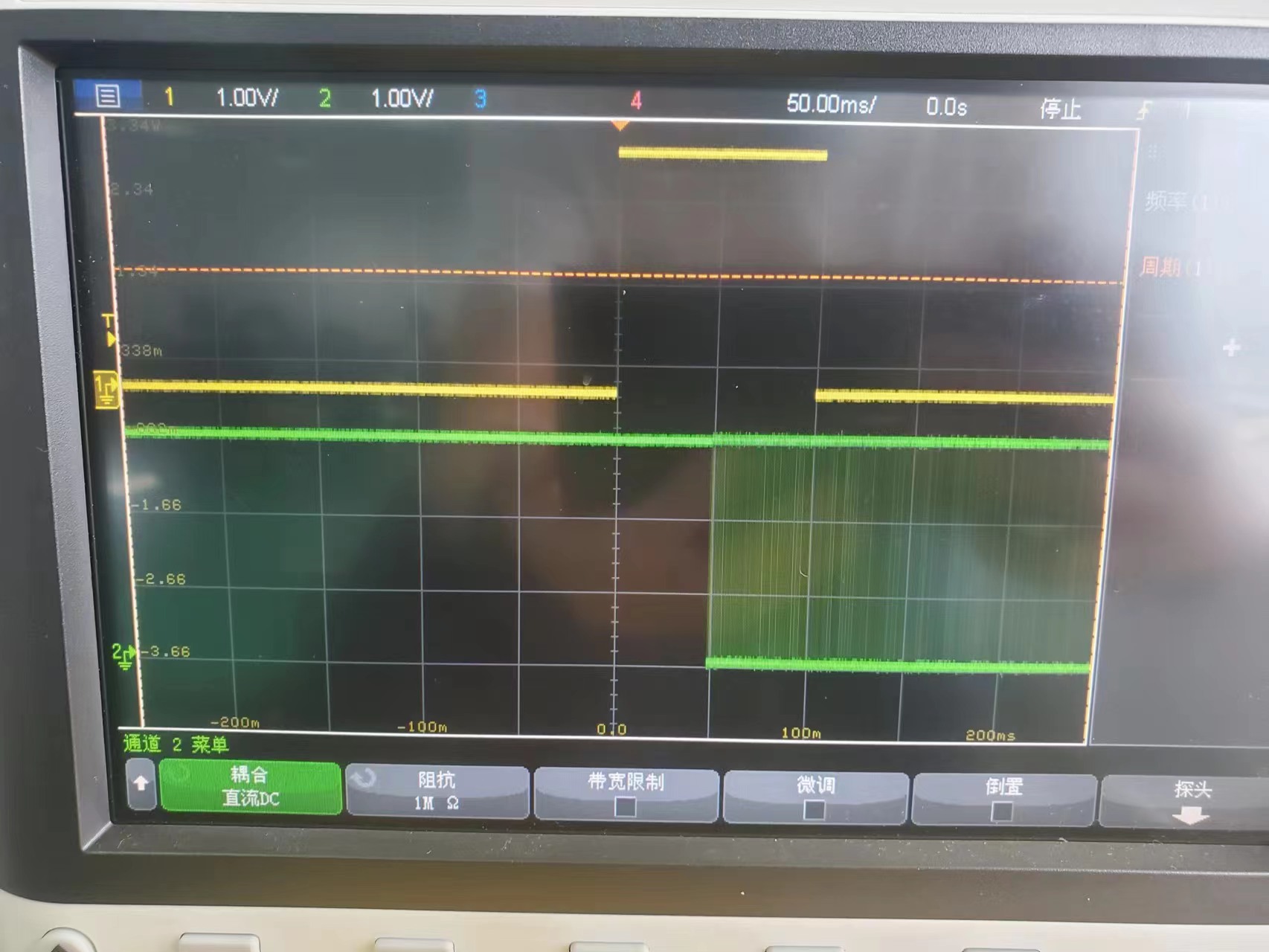

数码管显示、RTC、温湿度可以参考附件文档。GPS的PPS脉冲与GPS串口输出的数据在时序上的关系如下图所示,黄色为PPS,绿色为串口消息。具体实现可以参照附件中的源代码(digital_clock.zip),无需解压缩,直接用e2studio导入即可。

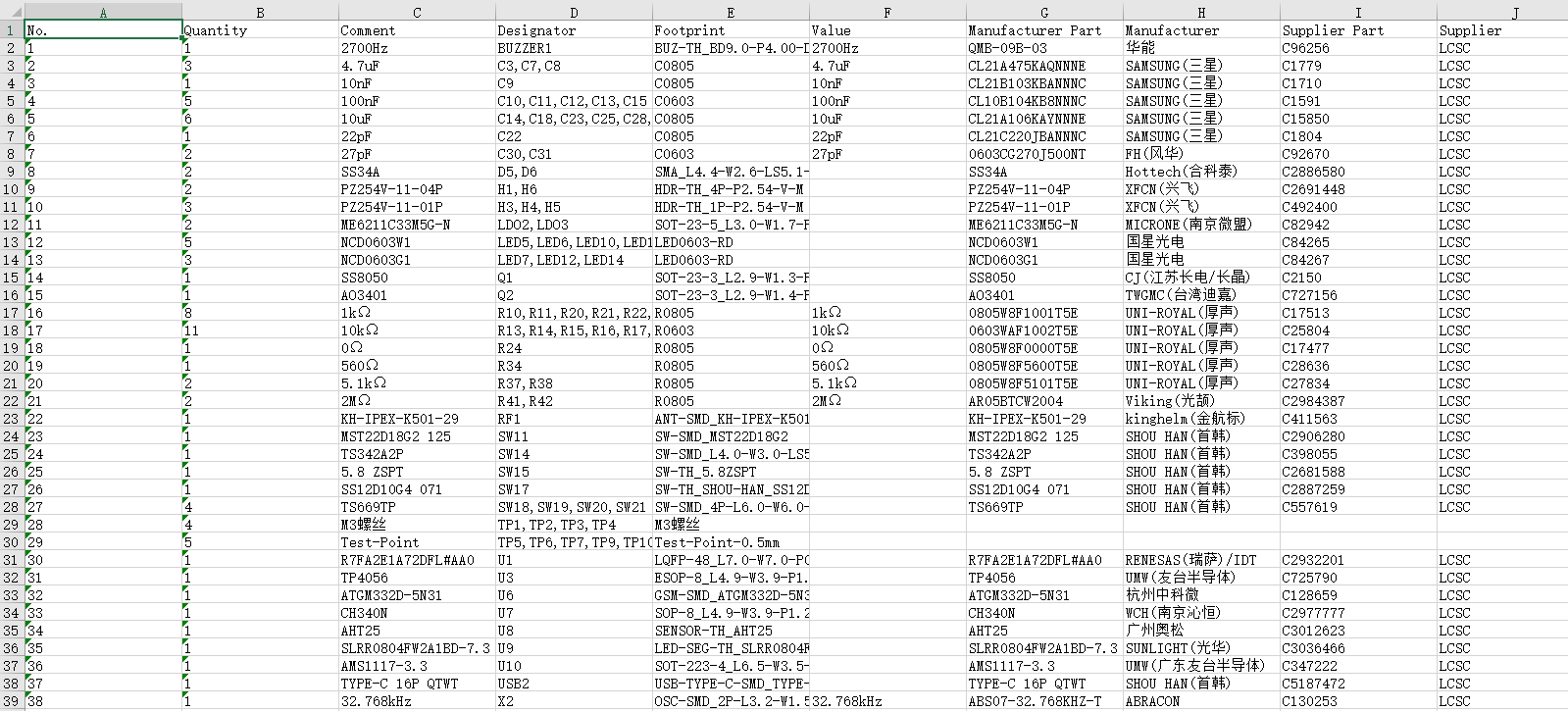

*6、BOM清单

BOM_Board1_PCB_桌面电子时钟_2023-07-25.xlsx
