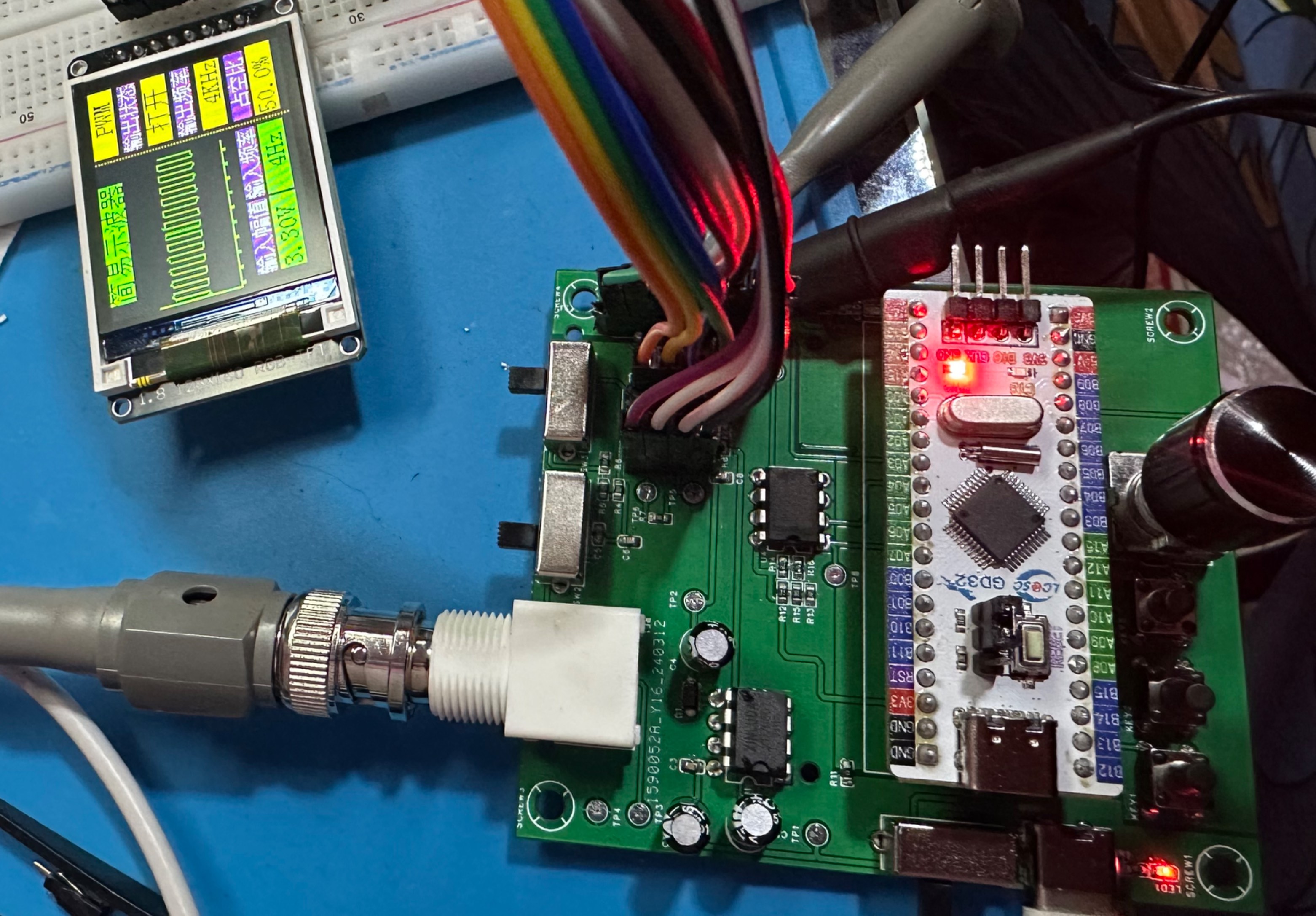

跟随嘉立创使用立创EDA专业版制作一个简易数字示波器。
简介:跟随嘉立创使用立创EDA专业版制作一个简易数字示波器。
简易数字示波器训练营
创建时间:2024-03-04 19:51:16更新时间:2024-03-18 15:08:19
使用立创开发板的GD32核心板设计一款入门的简易数字示波器(新手营)。
由于是新手营,所以只是对项目完成了简单的复刻,后续有机会会逐步完善和改进该项目。
代码工程文件在Oscilloscope_CODE中,并编写了使用说明文档,简单的介绍了一些主要的功能和如何使用改简易
示波器,并上传了BOM表。
主要功能:此项目为简易示波器,可以测量简单波形的赋值和频率等,
    并具有PWM输出功能,可以调节PWM的输出频率和占空比。
如何操作:
    开关(3个):
        左下角为电源开关(上开下关)。
        上侧开关中,左开关选择交流输入或直流输入(左直右交),
            右开关控制衰减程度(左衰减为1/50,右不衰减)。
    微动按键(3个)
        左(改变PWM占空比,每次加5)
        中(开关PWM,切换开或者关)
        右(改变频率,在1KHz,2KHz,4KHz中切换)
PWM输出引脚:
    板子右上方H2为PWM输出引脚,H1为GND。
