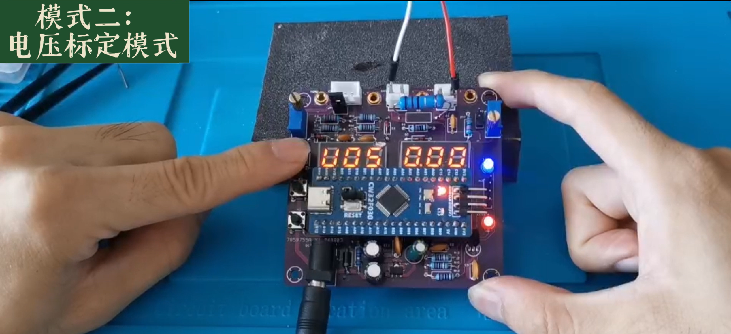

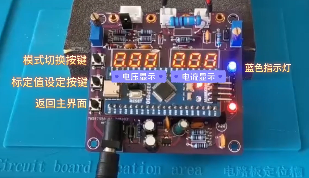

  • 功能
         按键1    功能选择:
                           1、正常测量显示模式

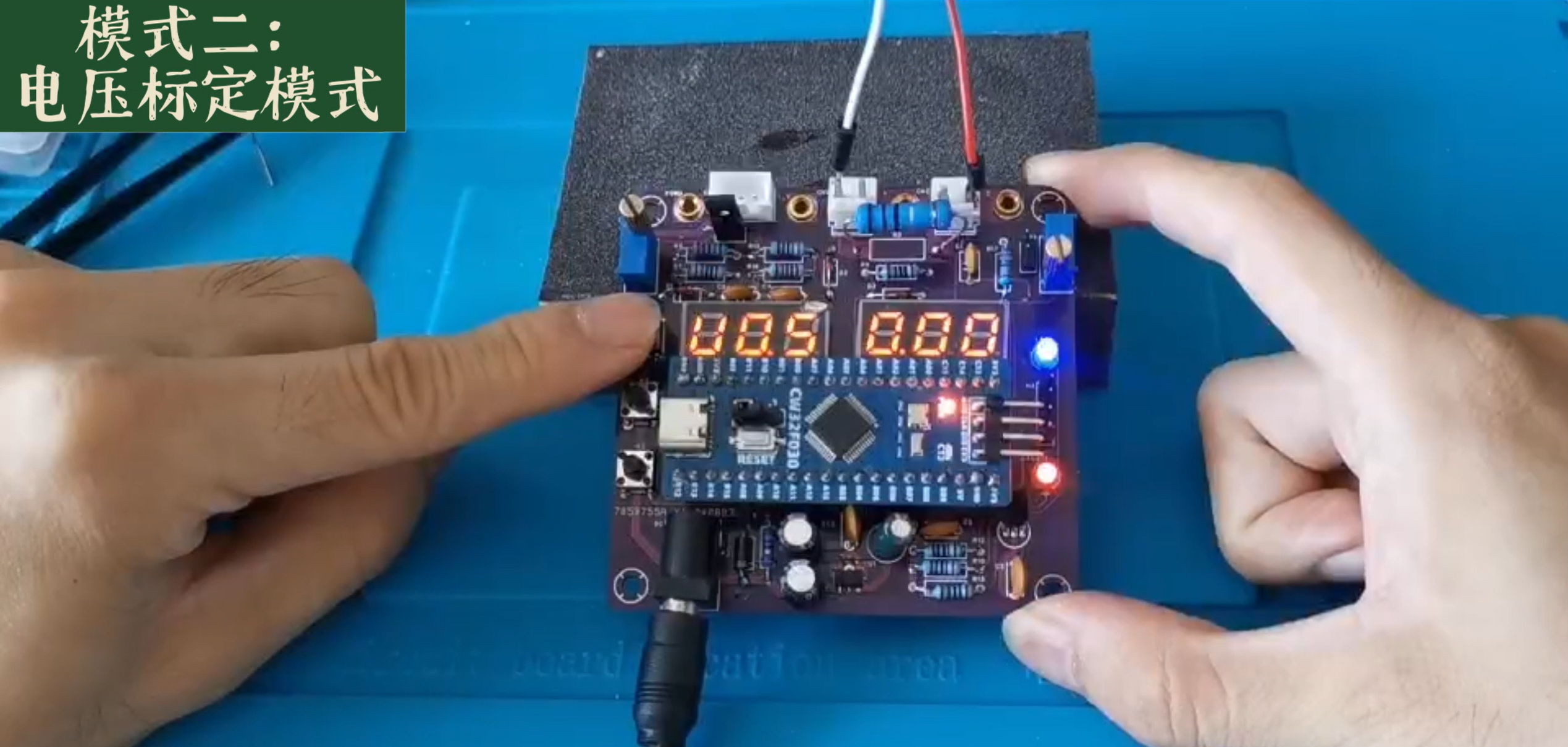

                     2、0.5V标定设置
                     3、1V电压标定设置
                     4、2V电压标定设置
                     5、5V电压标定设置
                     6、12V电压标定设置
                     7、0.5A校正设置
                     8、1A校正设置
           按键2  设置标定值
           按键3  返回电压电流测量显示模式

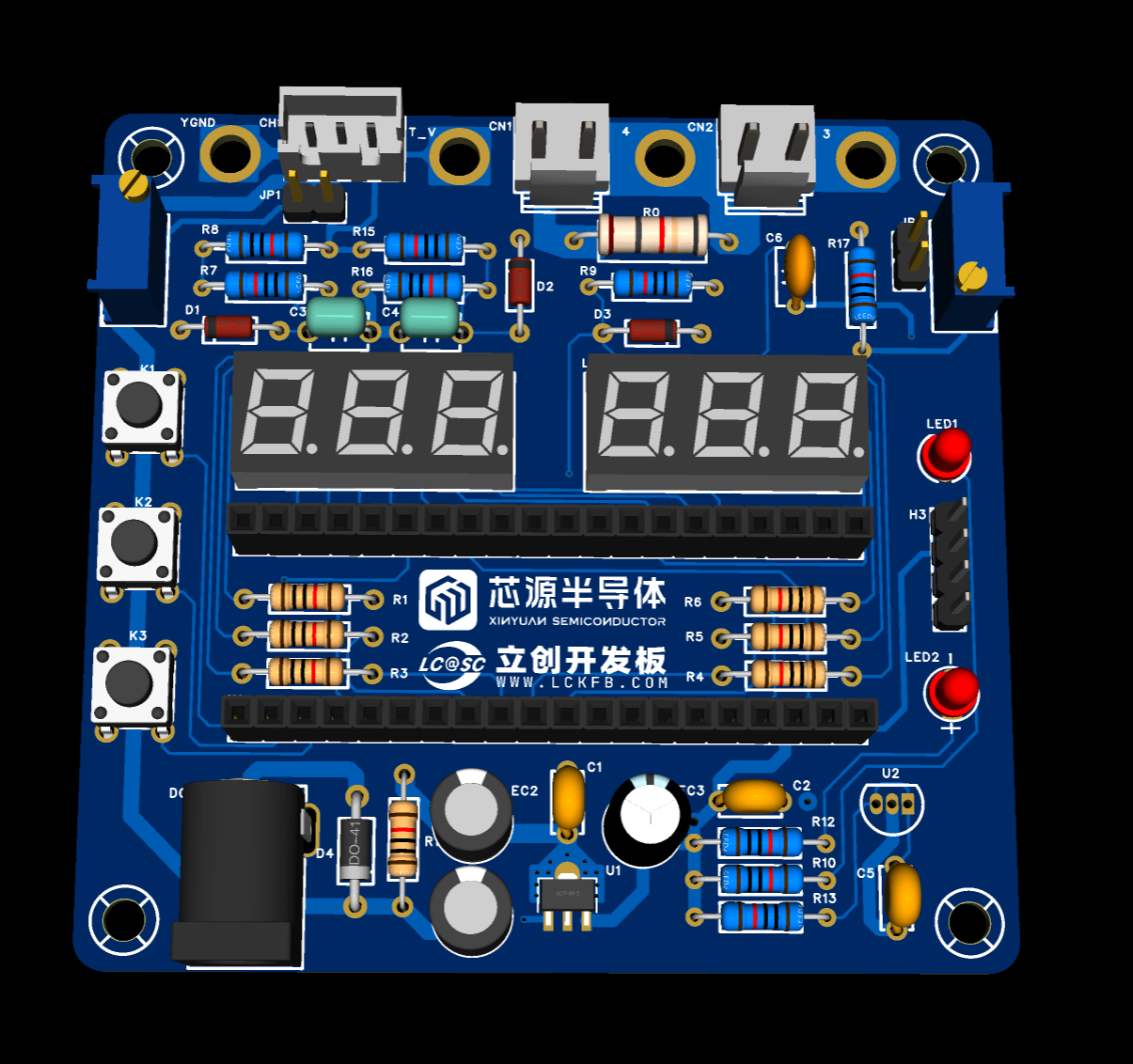

  •  项目PCB 3D效果图展示

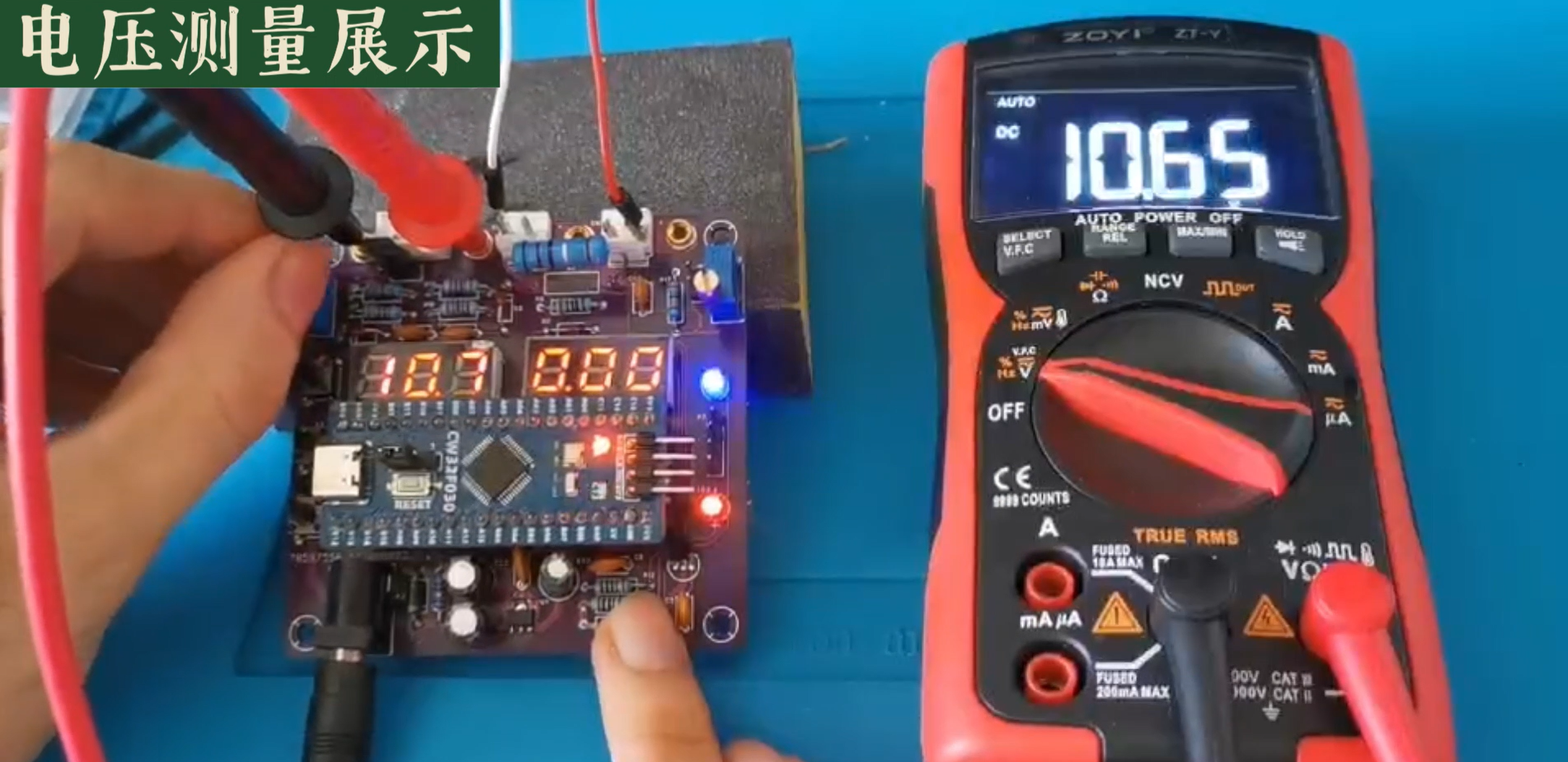

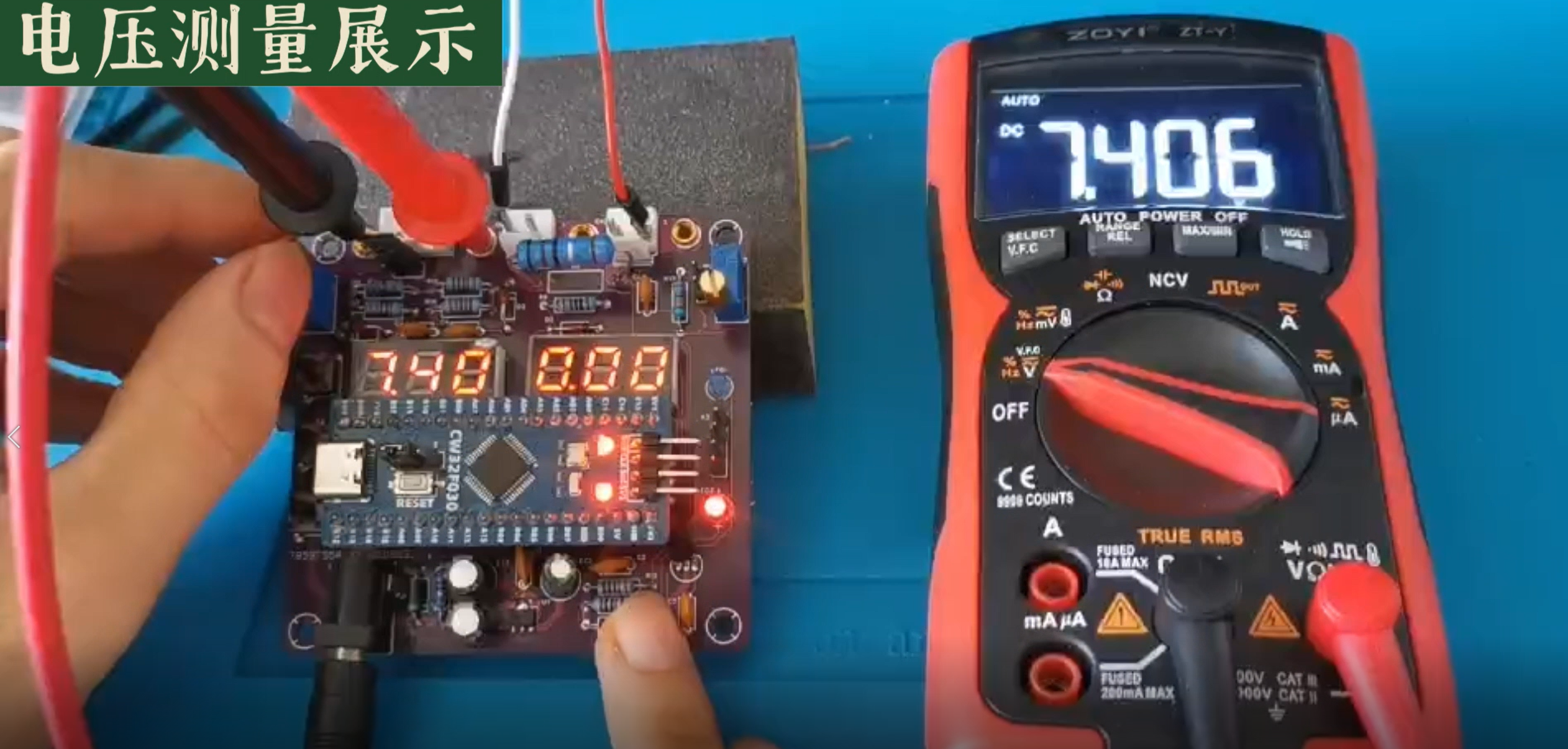

  • 项目成品验证展示
 1、正常测量显示模式

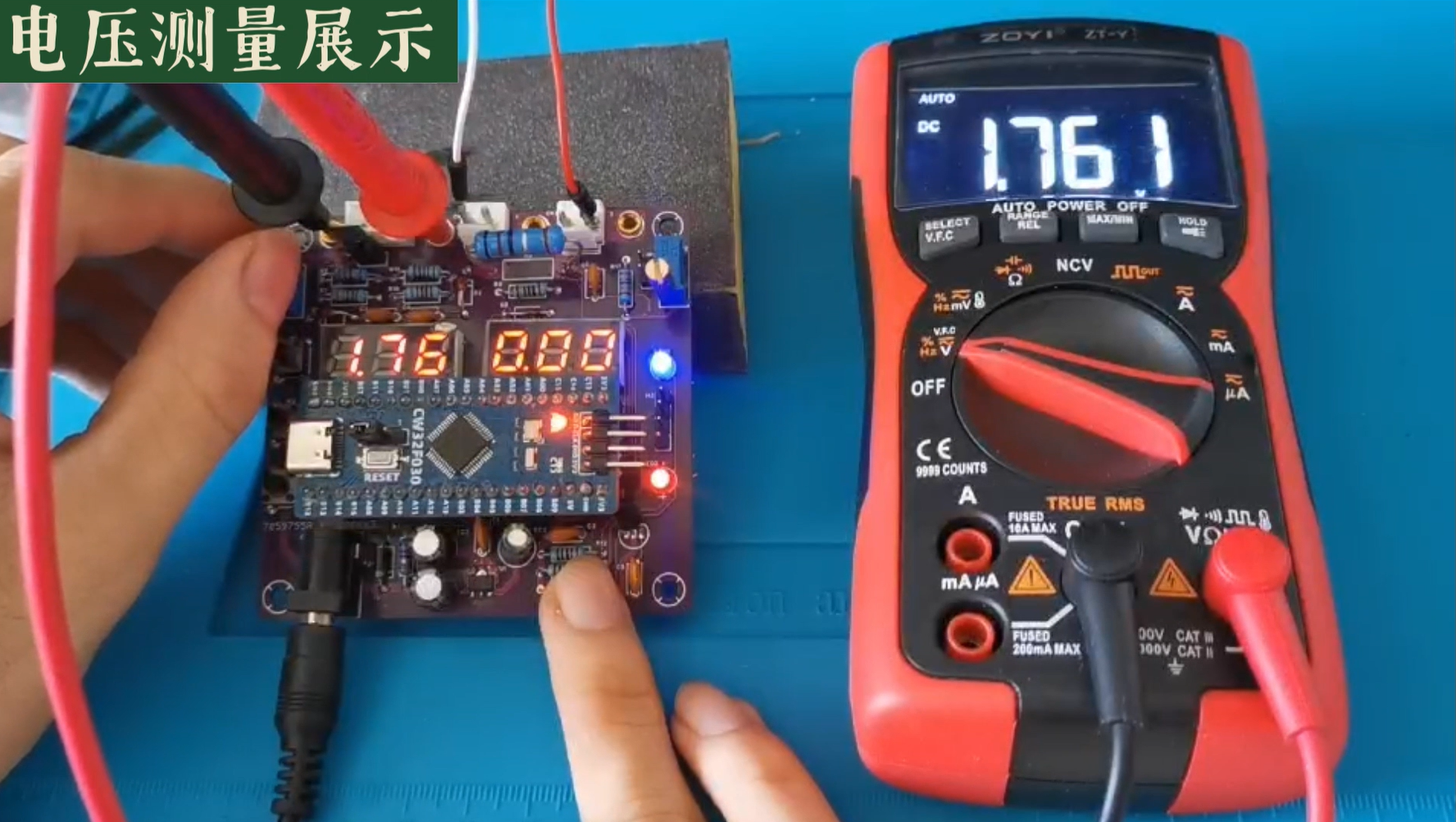

 电压测量展示

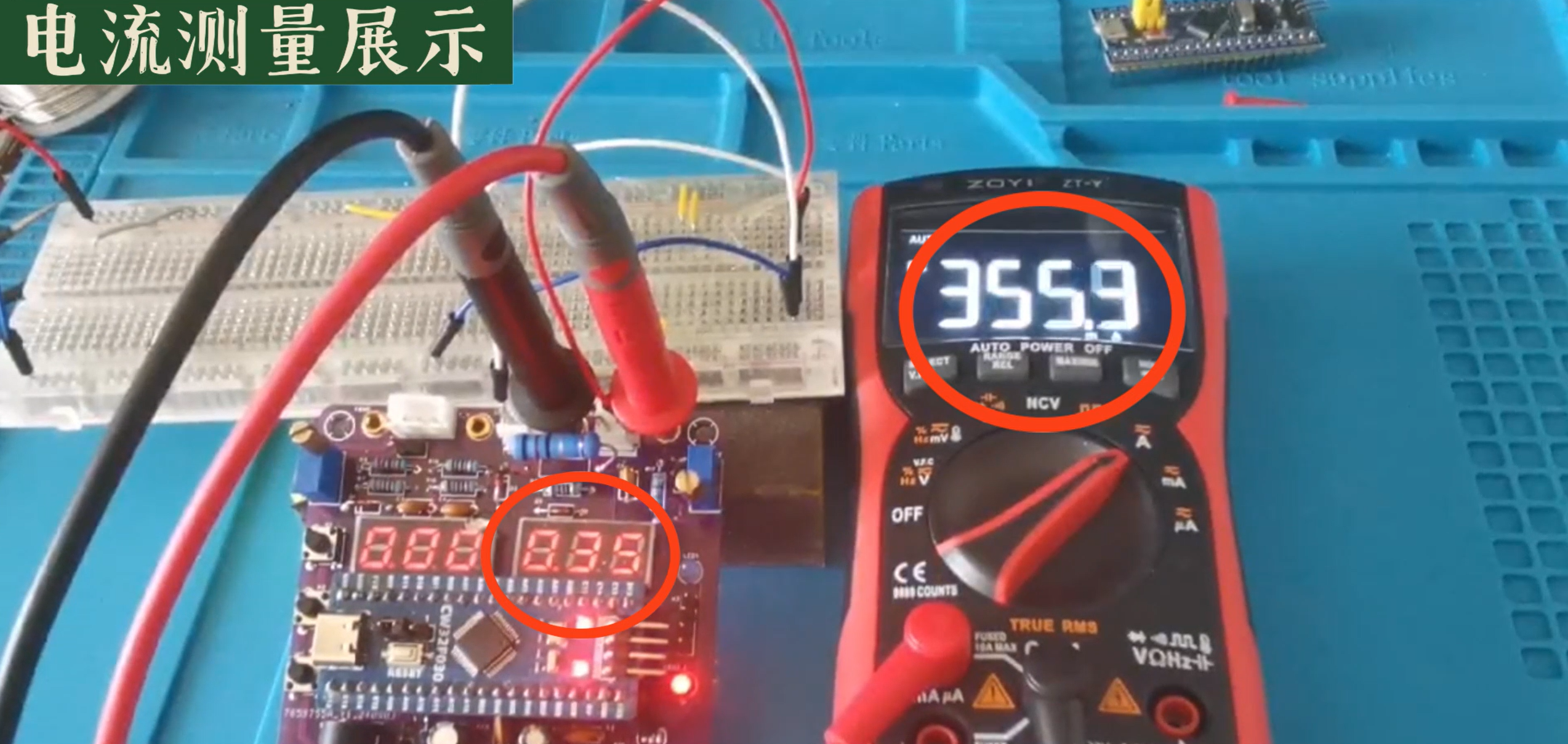

电流测量显示
 2、0.5V标定界面
3、1V电压标定界面

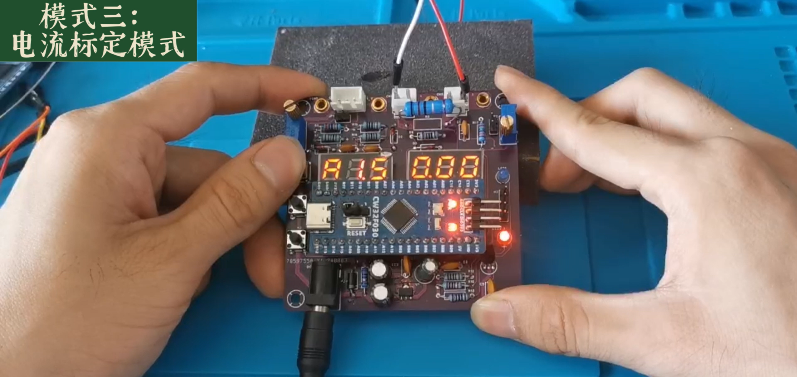

7、0.5A标定界面
8、1A标定设置
 注:本作品PCB12V转5V电源处没有使用单点接地,工程中功率地与信号地也未做区分。
