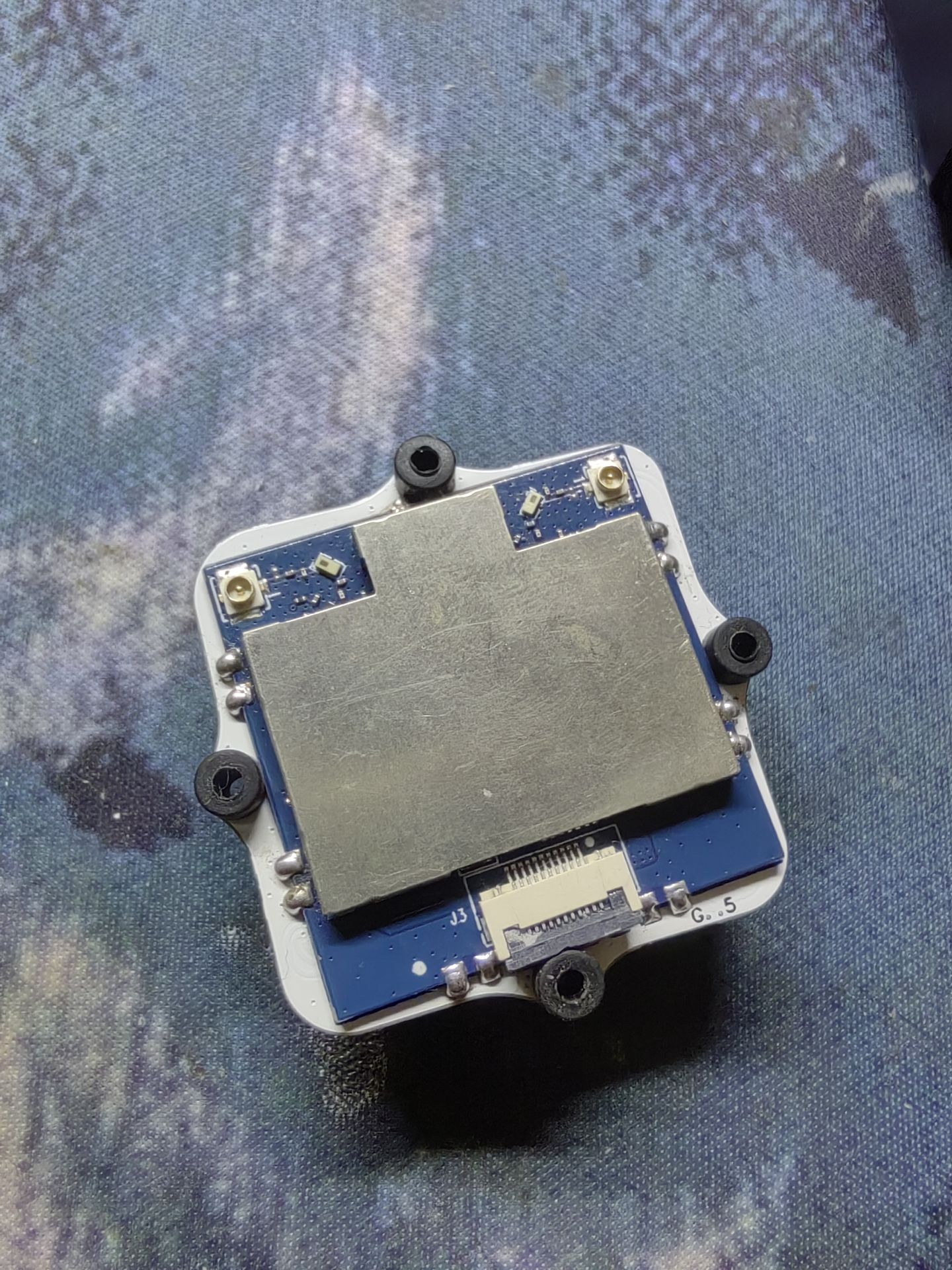

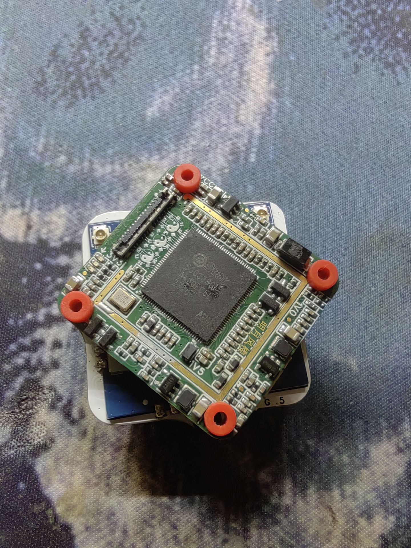

高清图传openipc中性价比最高的 网卡RTL8812EU 25.5x25.5孔距网卡底板
简介:高清图传openipc中性价比最高的 网卡RTL8812EU 25.5x25.5孔距网卡底板
复刻成本:80
CC BY-NC-SA 4.0
创建时间:2024-10-28 23:10:48更新时间:2025-06-05 10:05:47
DIY有风险,下单请谨慎,作者不对可能出现的各种意外和损失负责。
DigitalFPV 技术交流群904031209
技术交流群啊!不是OPENIPC售后群!厂商售后问题必踢!
已验证,没问题(波纹挺小的)

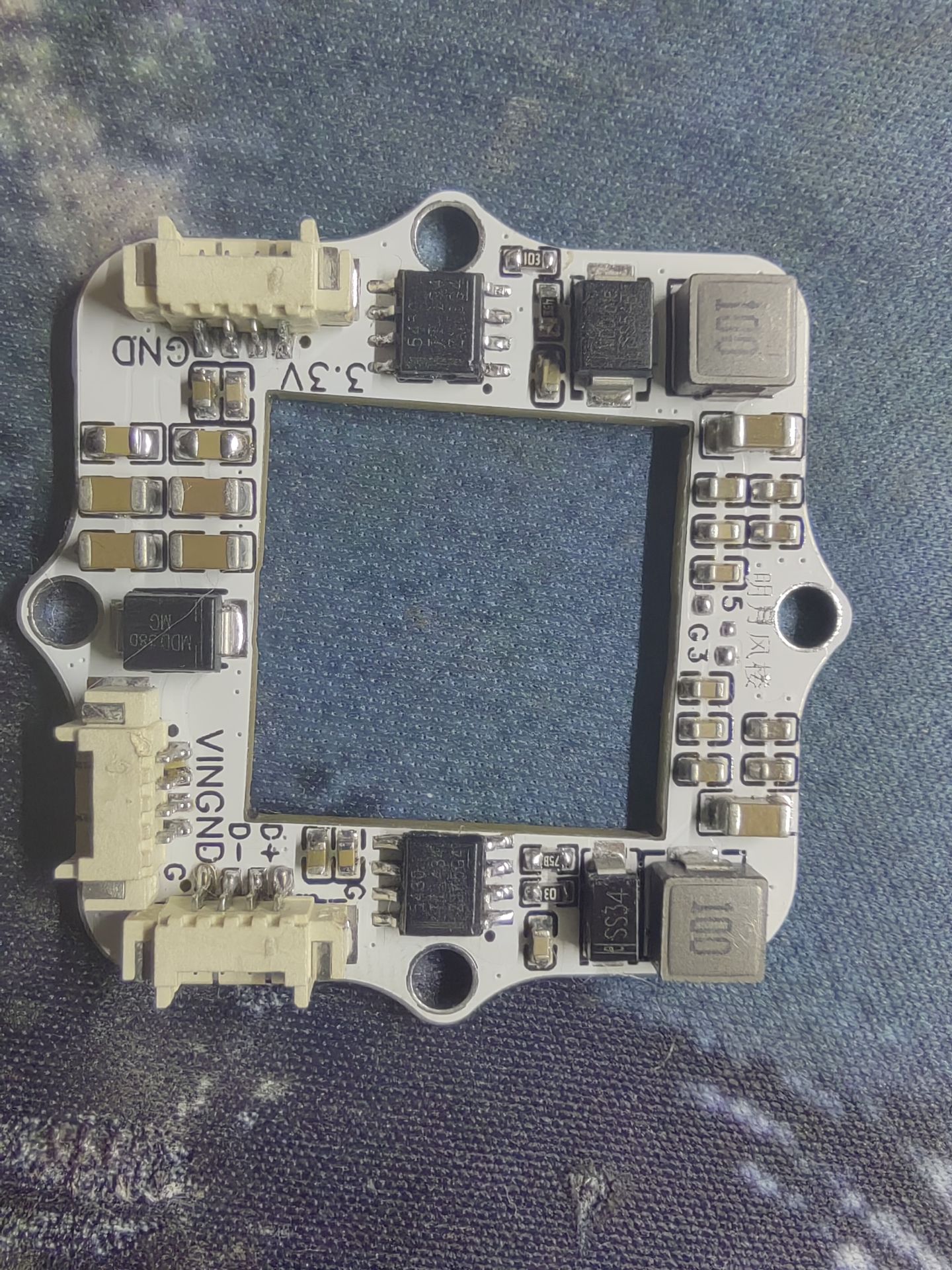

该板子采用的均是0603及以上封装的原件
很轻松,单面设计
直接贴完上铁板烧,然后背面手动焊接eu
两层板,供电输入部分可选择是否要焊接座子以进行可插拔
25.5孔位的异形板(个人感觉比某人的小乌龟还有某人的六边形好看多了   划掉划掉

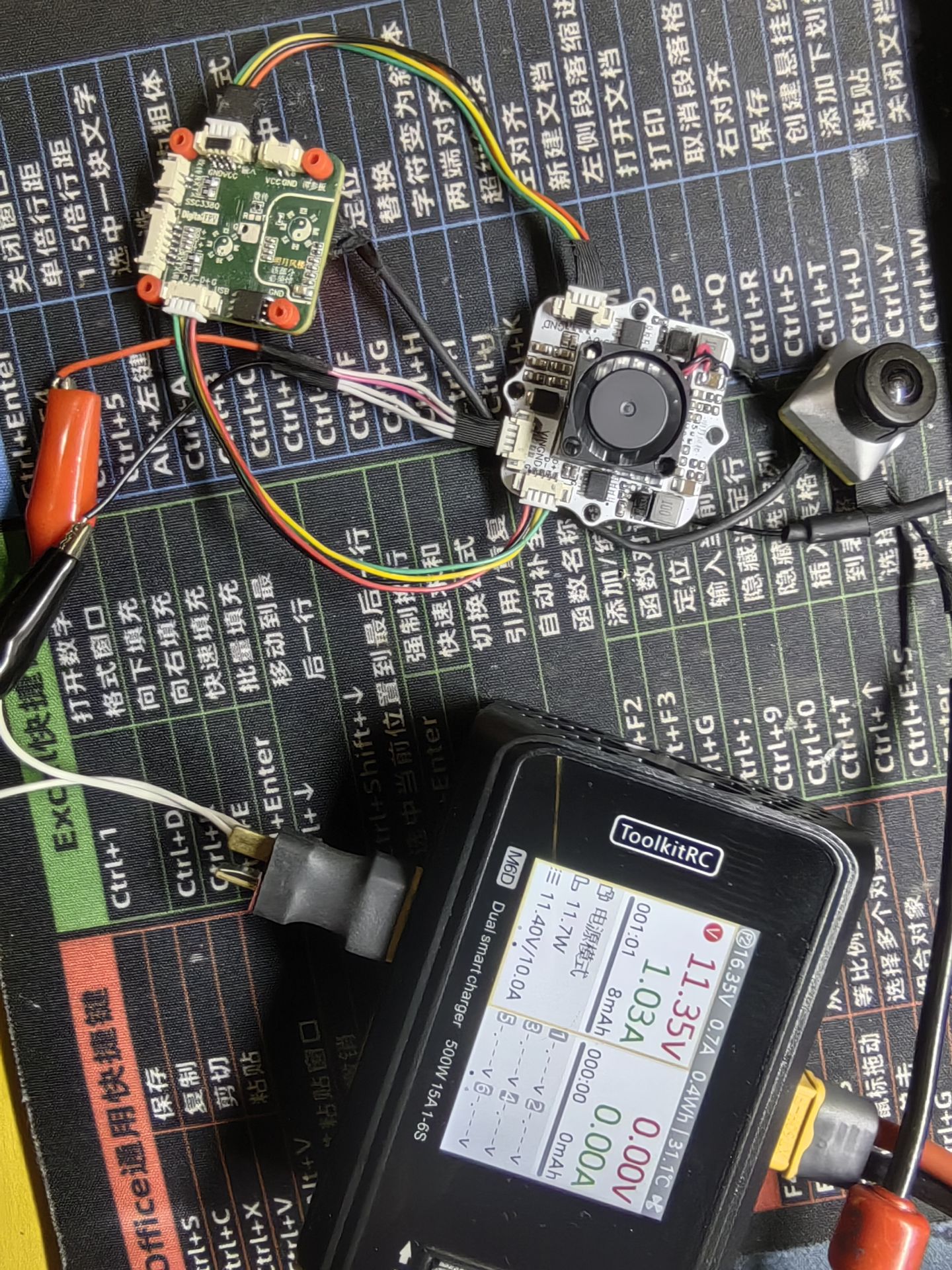

供电已经验证了,放心玩,接反了,线给融掉罢了,短接了发热超级严重而已,这两个DCDC皮实的很

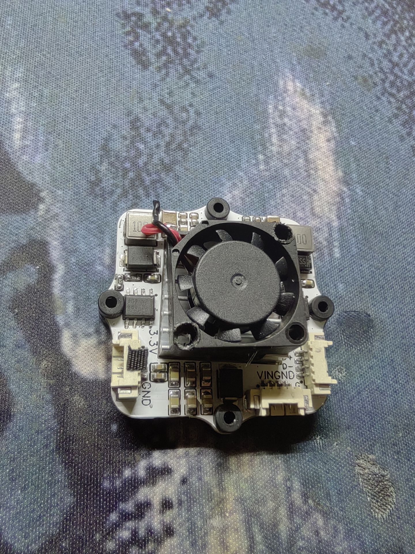

如果要加风扇,焊那个5V的100uf地方吧,那边对波纹的影响不是那么大
在正上方有三个小焊盘,5 G 3 可以在那边用万用表测试输出电压是否正常
散热片推荐使用20mm x 20mm的,开槽是20.5mm,刚刚好塞得下
最后提一句,该网卡功耗很高,338+415才3w左右,但是这个卡,8w以上(单网卡),如果你功率开63(stbc ldpc全开),功耗可达到15w(单网卡)
我开40(stbc ldpc全开),功耗差不多8w了都,建议输入直接连到电调那个焊盘上,不然飞控BEC不一定带的动
415+338+8812eu,差不多12w了
