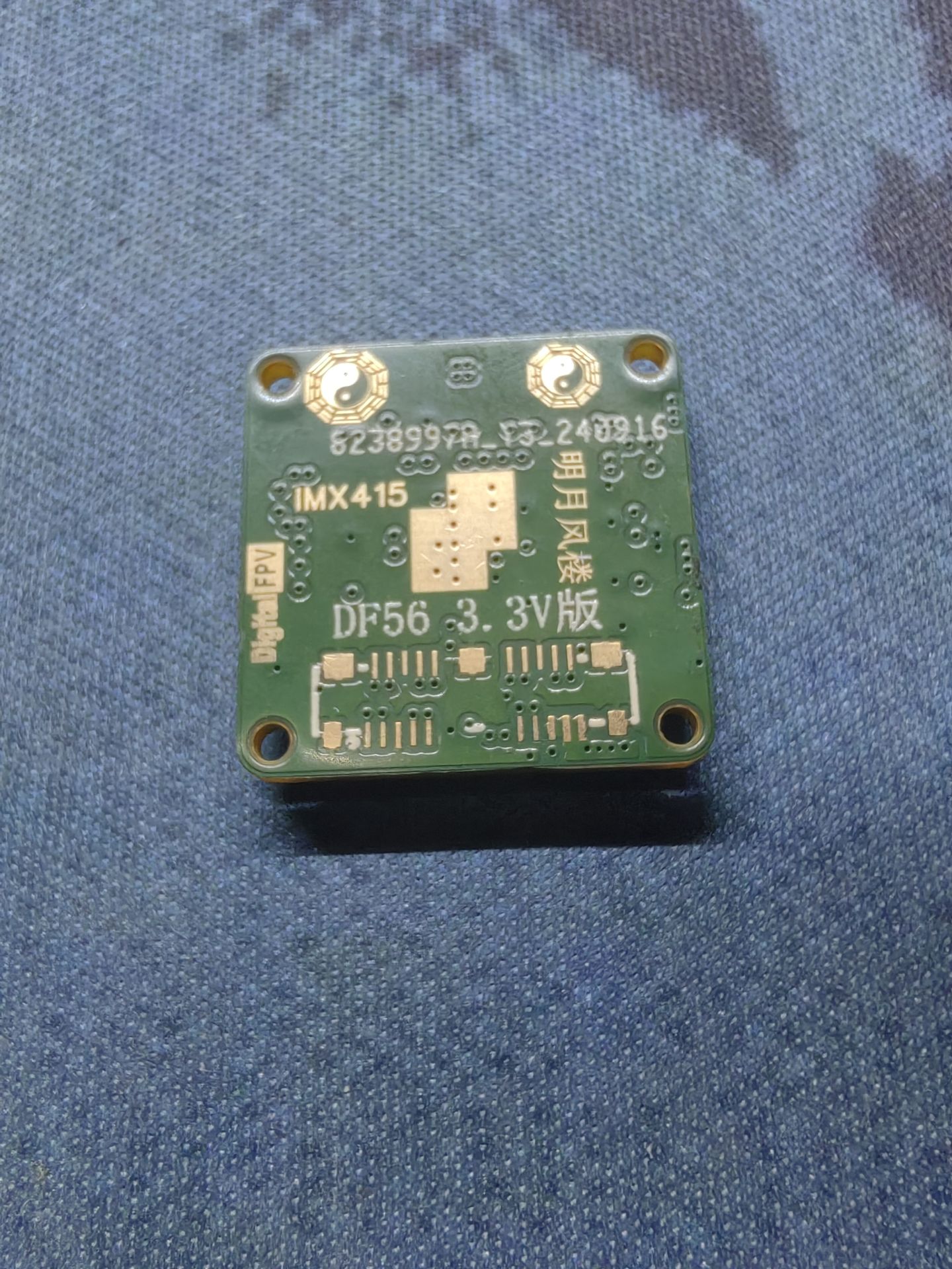

首先呢,这个板子我尽量走的是单面,背面就一个df56c需要你自己手动焊一下(df56c焊盘已经拉长了)
其次,先焊ldo与阻容,焊好后,万用表,一侧接3.3v一侧接ldo输出,看看有没有阻值,没有的话,恭喜你,虚焊了,铁板烧或者热风枪重新焊一下

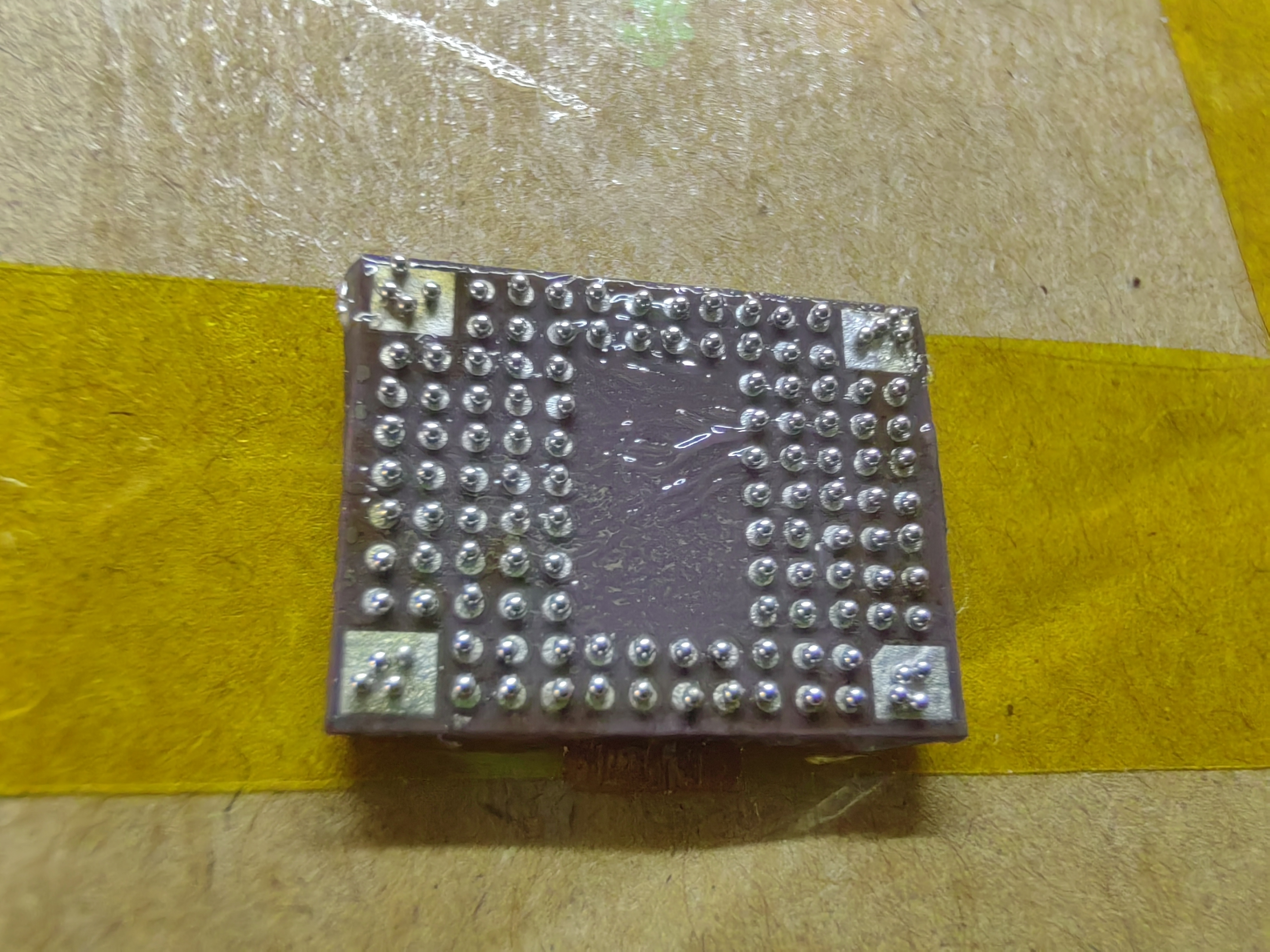

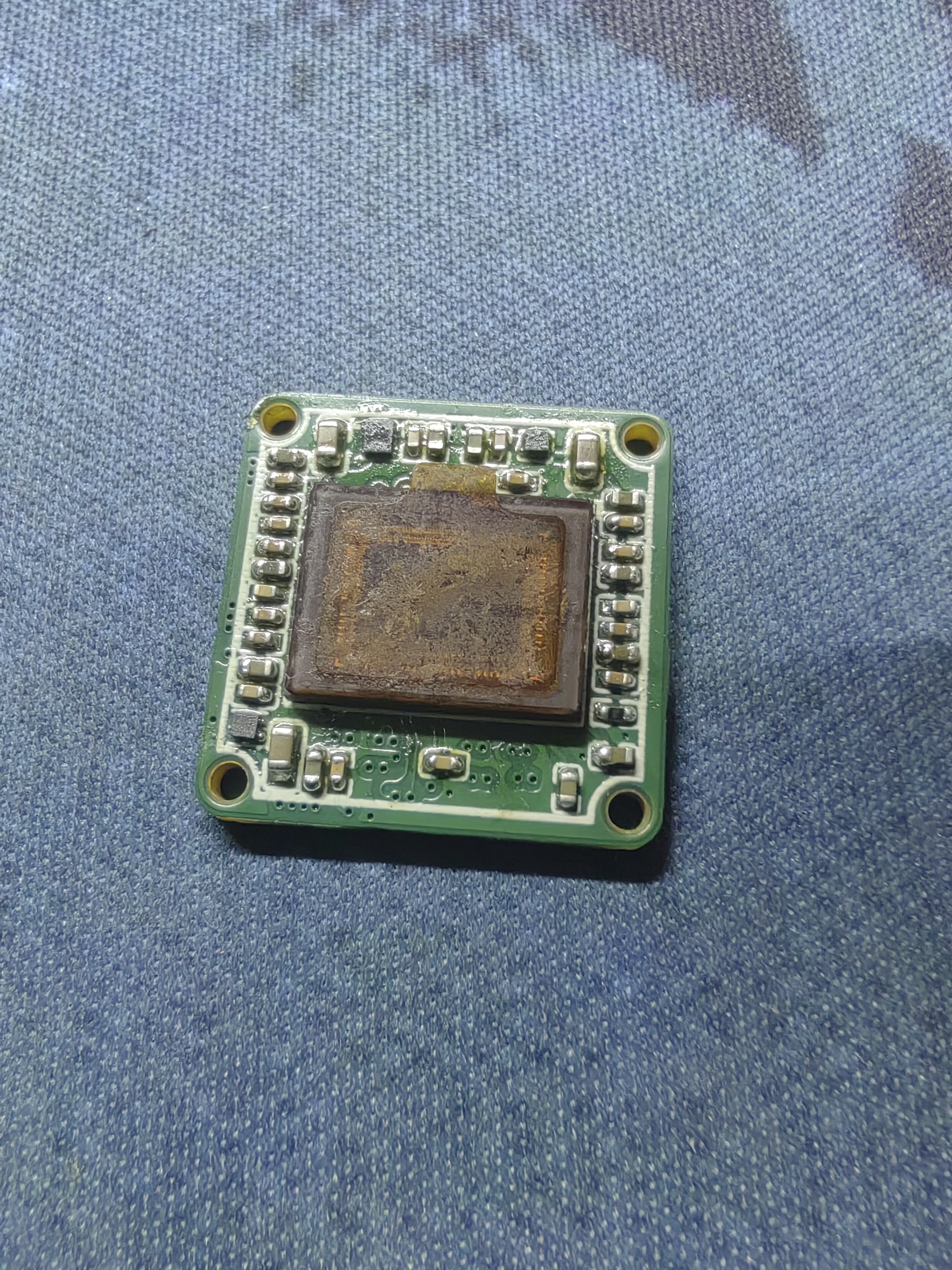

ldo焊好,开始焊接415,415的话,建议在415上面先植球,涂一层焊油(别太厚),然后锡球(我用的是0.4mm)慢慢点上去,然后热风枪吹,吹好,PCB涂一层焊油,摆好丢铁板烧(加热台),轻轻推动会自动复位就以停止加热了(可以反过来,在PCB上面植球)

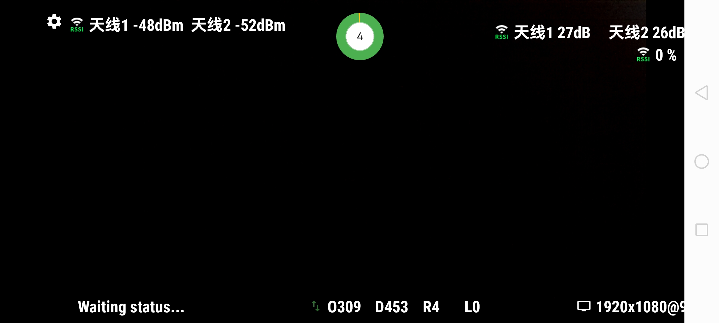

至于测试,MIPI的DPDN也就是外面8根线,万用表测对地阻值,有就是没问题,没有就是虚焊,低速4根(mclk,RST,I2C)万用表正极接地,然后负极去测,还是一样,测得到就没问题

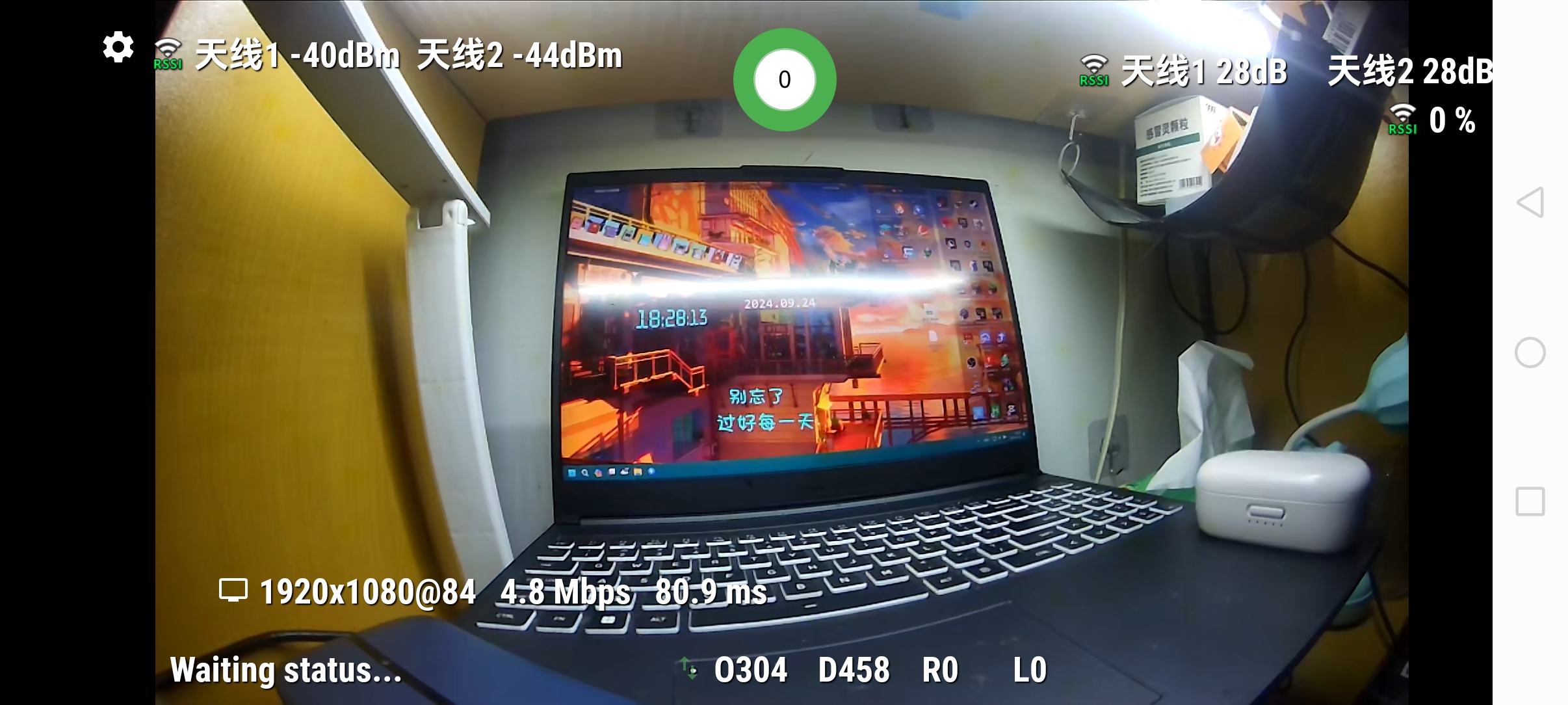

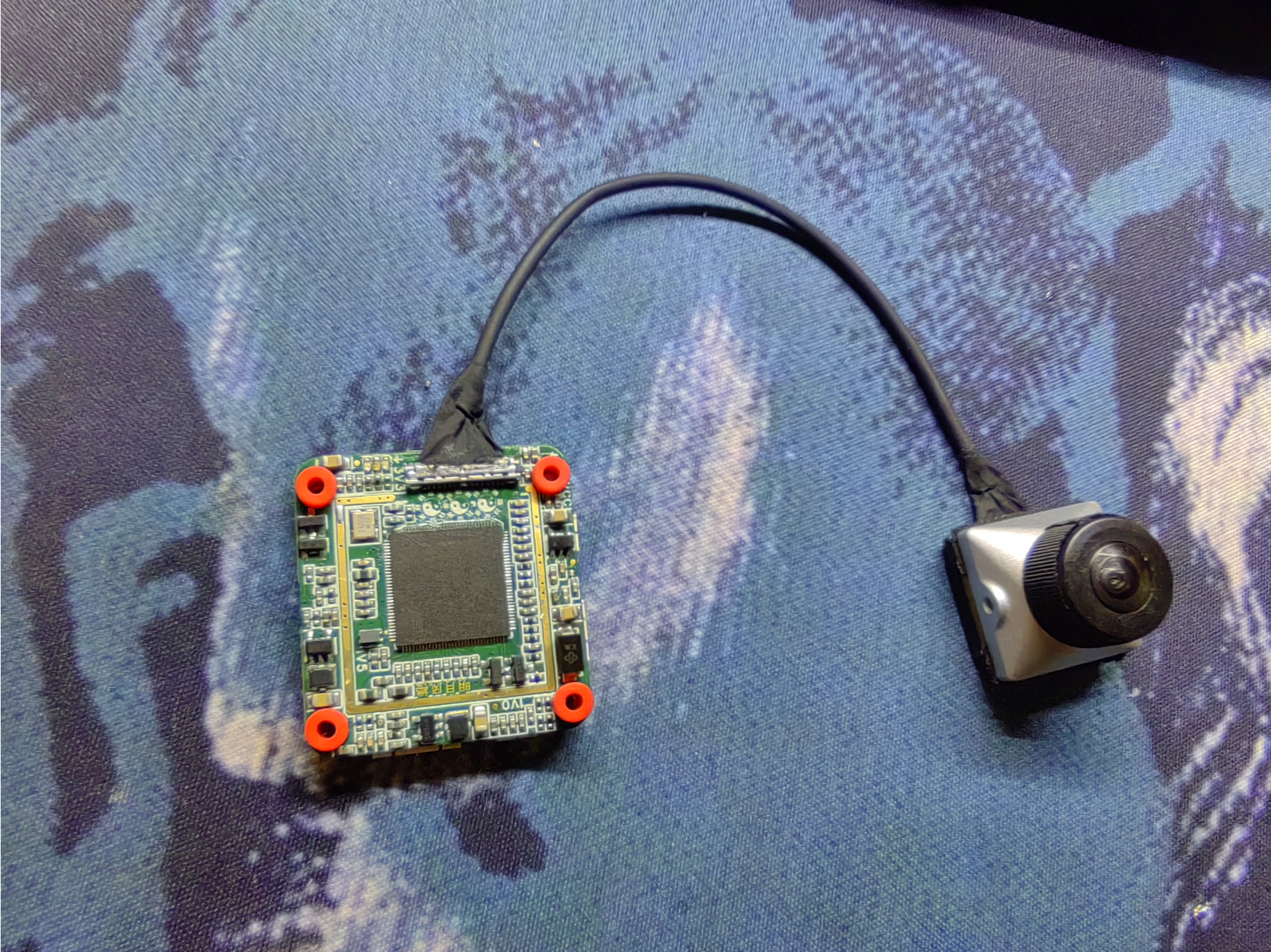

和338连接,上电,415发热的话,低速四根没问题,不出图查看DPDN(0.5V左右,万用表可测),没发热,则低速四根有问题,检查i2c有没有1.8v啊什么的

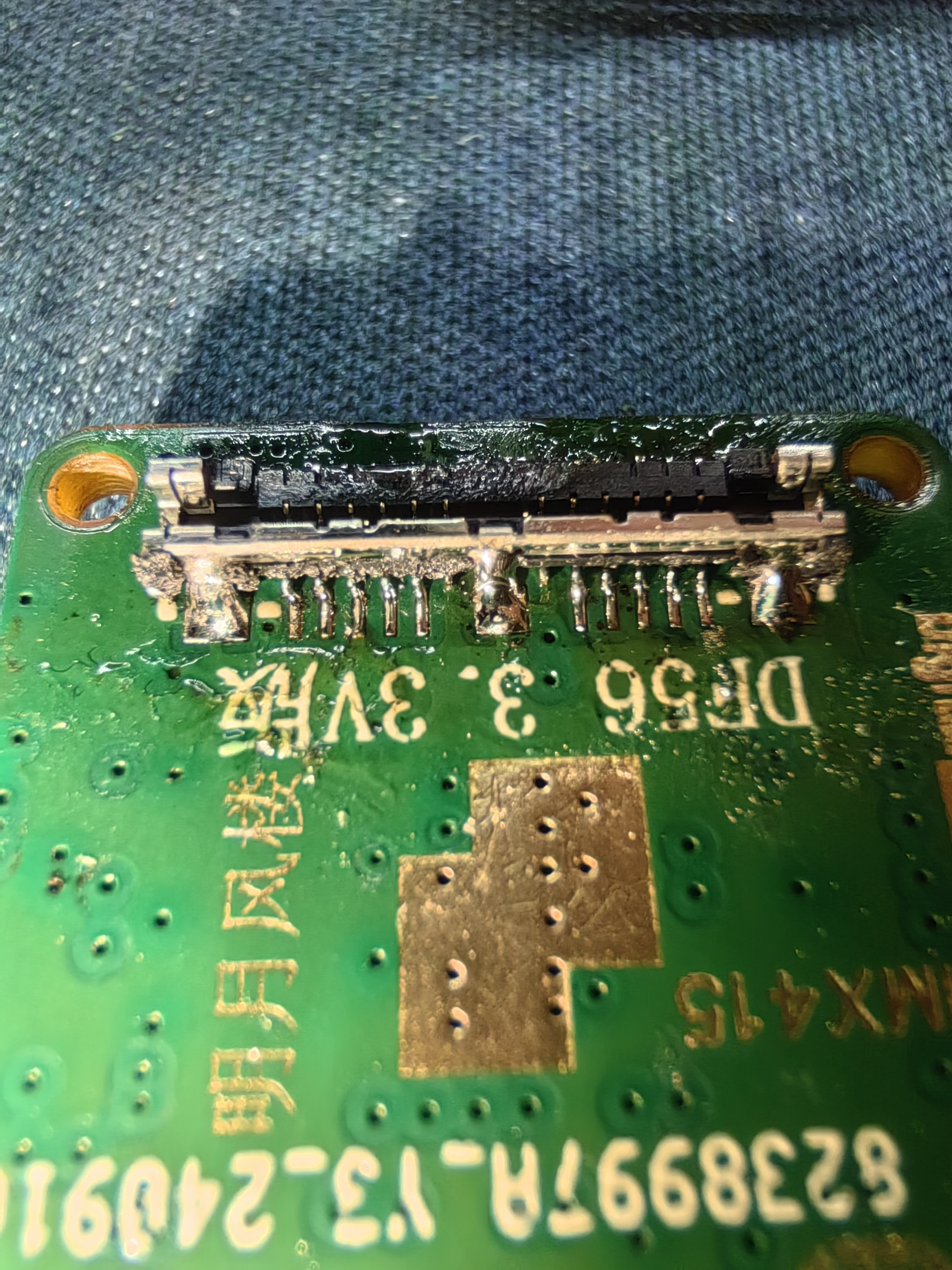

df56c建议自己用烙铁来,脆皮,容易变形什么的,焊接时焊油千万千万别滴到座子上,不然你只能换了

打板使用沉金,3133免费,1.6mm(JLC06161H-3313(免费/成品板厚1.60mm±10%))

这里焊油涂多了,导致后面我重新焊了
还行,手动摆球不算很难,就是很麻烦

座子融了一点点,还好没问题还能用。。。df56手焊难度也不小。。。
