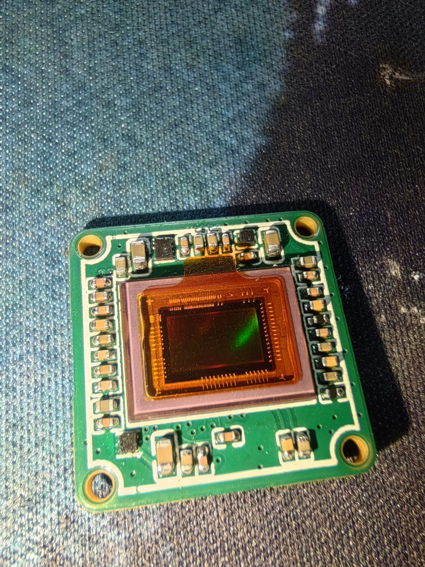

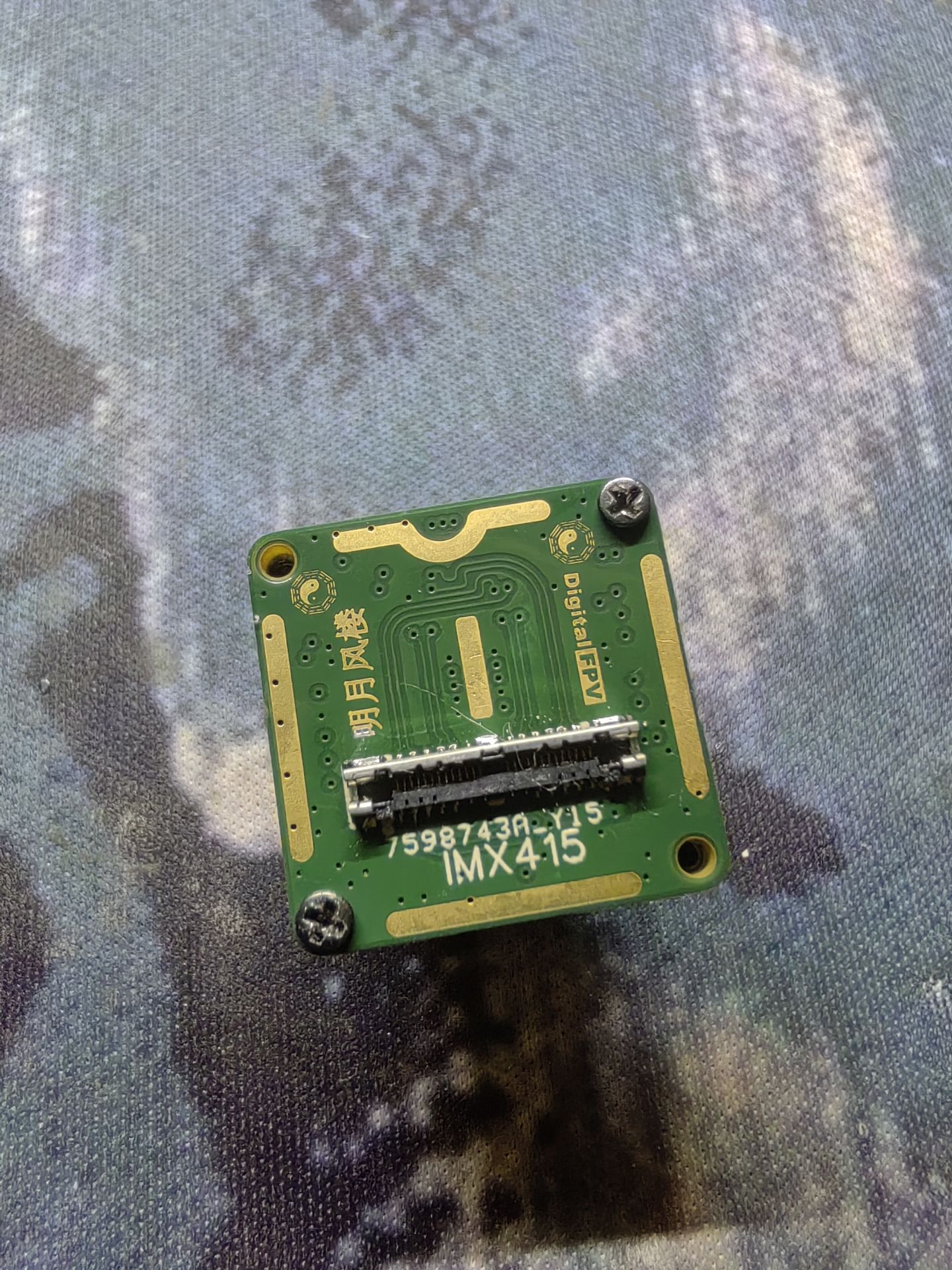

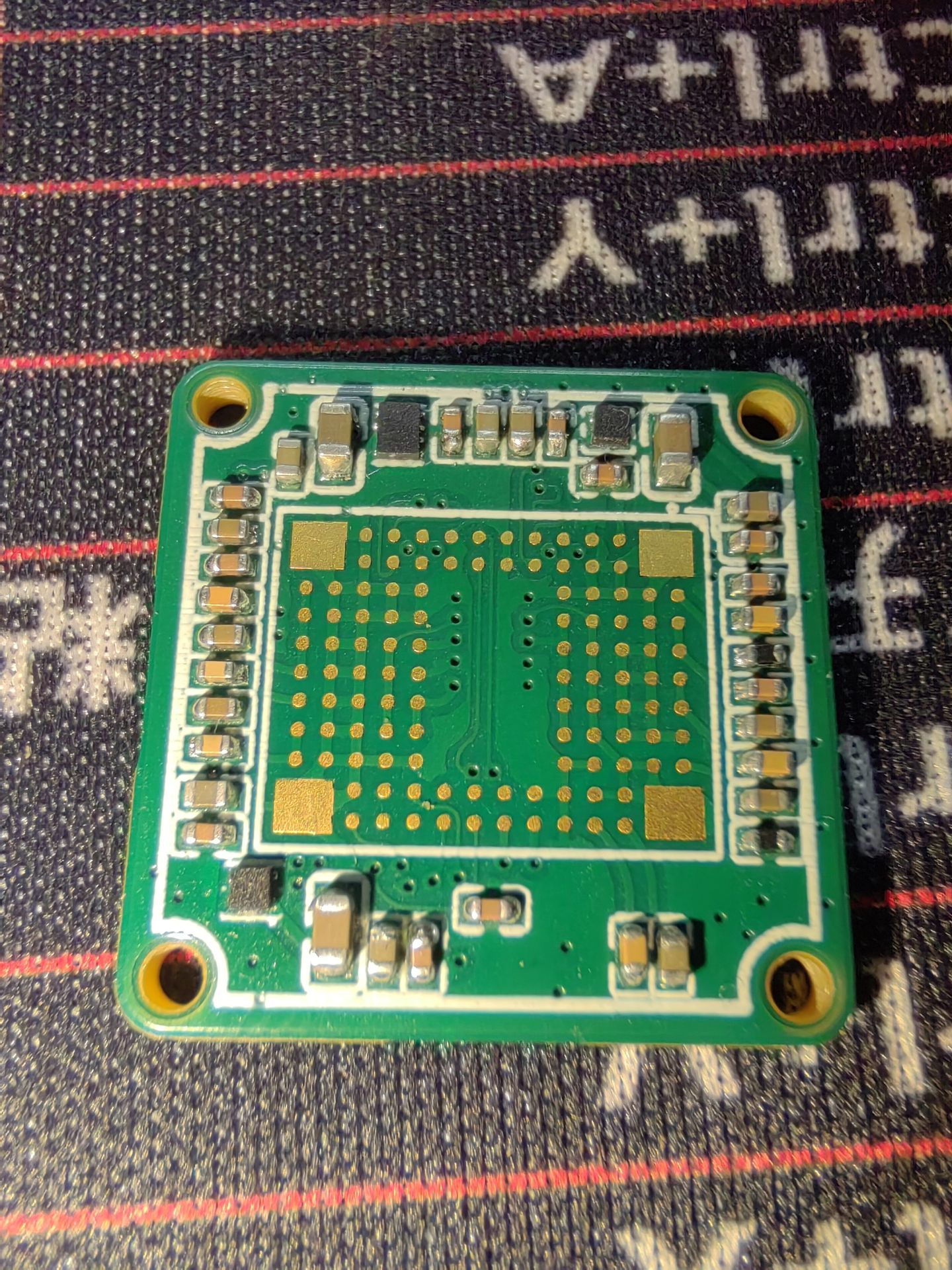

OPENIPC 用索尼imx415 连接器DF56定义为国内爱好者定的(与侧面的定义一致,可互用) 不兼容大疆 蜗牛 runcam 银燕等厂商 该版本修复了上个版本的mipi干扰(弱光有点横线)

该板子采用的均是0402及以上封装的原件(ldo除外,有的真的很小)
JLC06161H-3313(免费/成品板厚1.60mm±10%)
本项目焊接难度大,新手小白不推荐复刻。(也就比隔壁的简单点,毕竟尽量单面了)

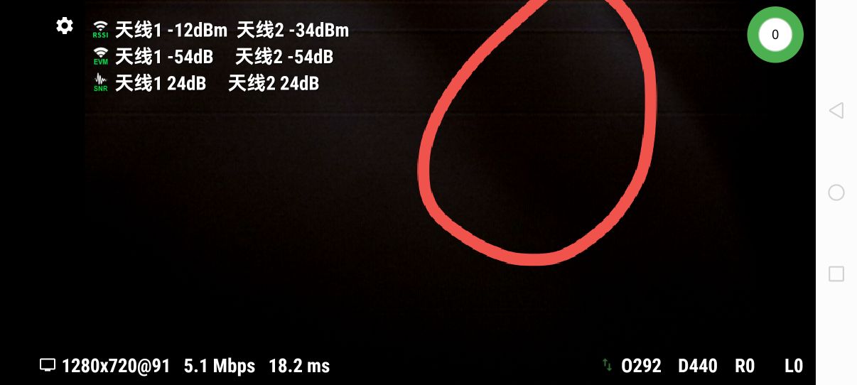

这个版本,在保留上一份设计思路的前提下,优化了一下布局与走线

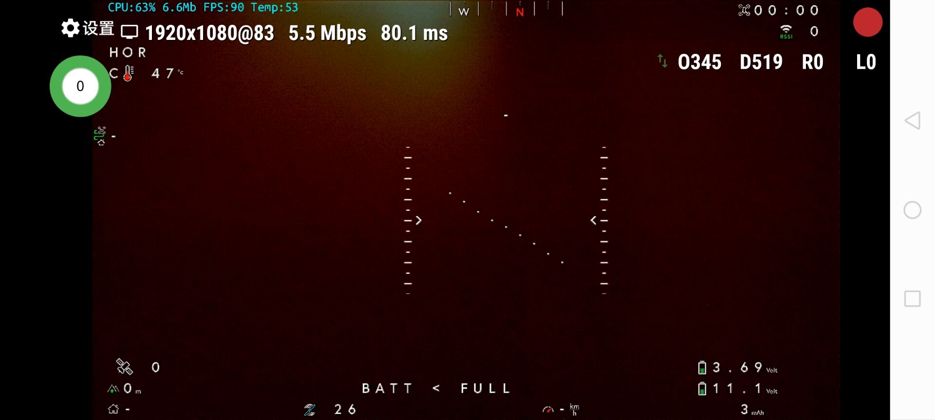

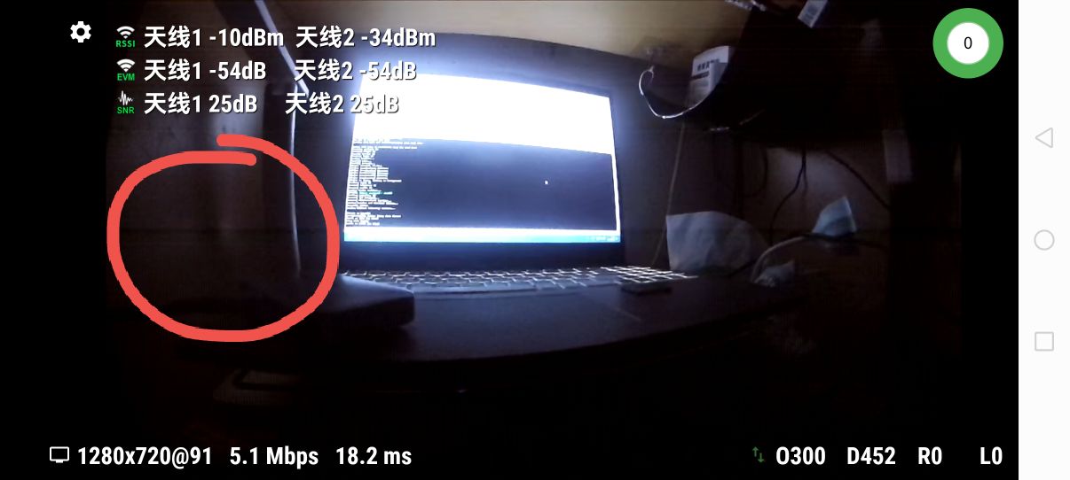

修复了上个版本在低光照(手捂住,指缝透一点点光)的情况下,有一定横纹的问题(应该是mipi干扰)
现在弄好了,没干扰了

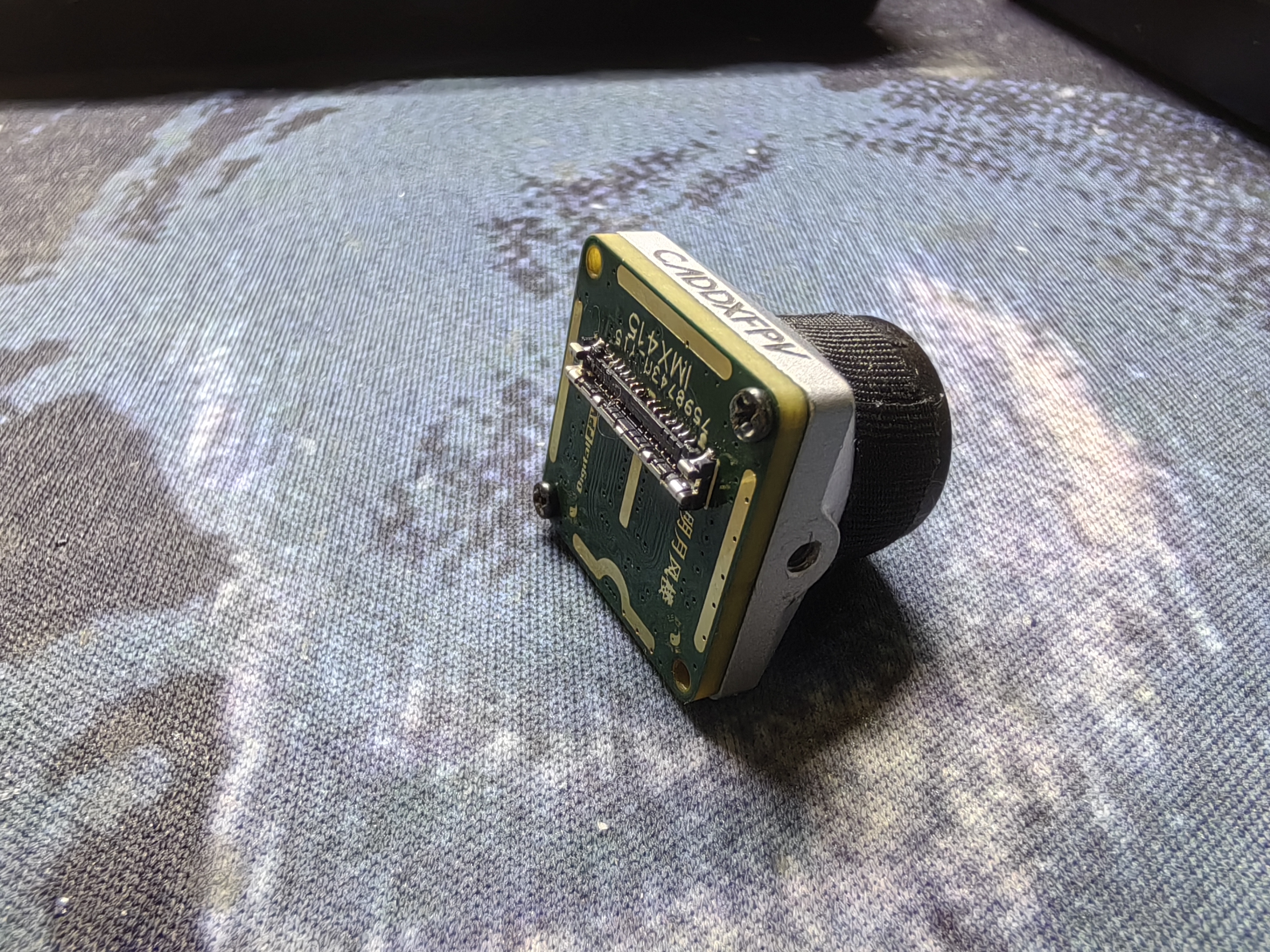

优化了布局,直接把蜗牛那个壳子放下去上螺丝就行,不需要贴醋酸胶布以防万一了
不出意外的话,后盖应该也可以直接安装上去了,不需要剪一下了,我这里后盖搞丢了。。。没法试。。。
df56c我向后面移动了,不出意外应该没问题,就算有问题,稍微剪一点点就行

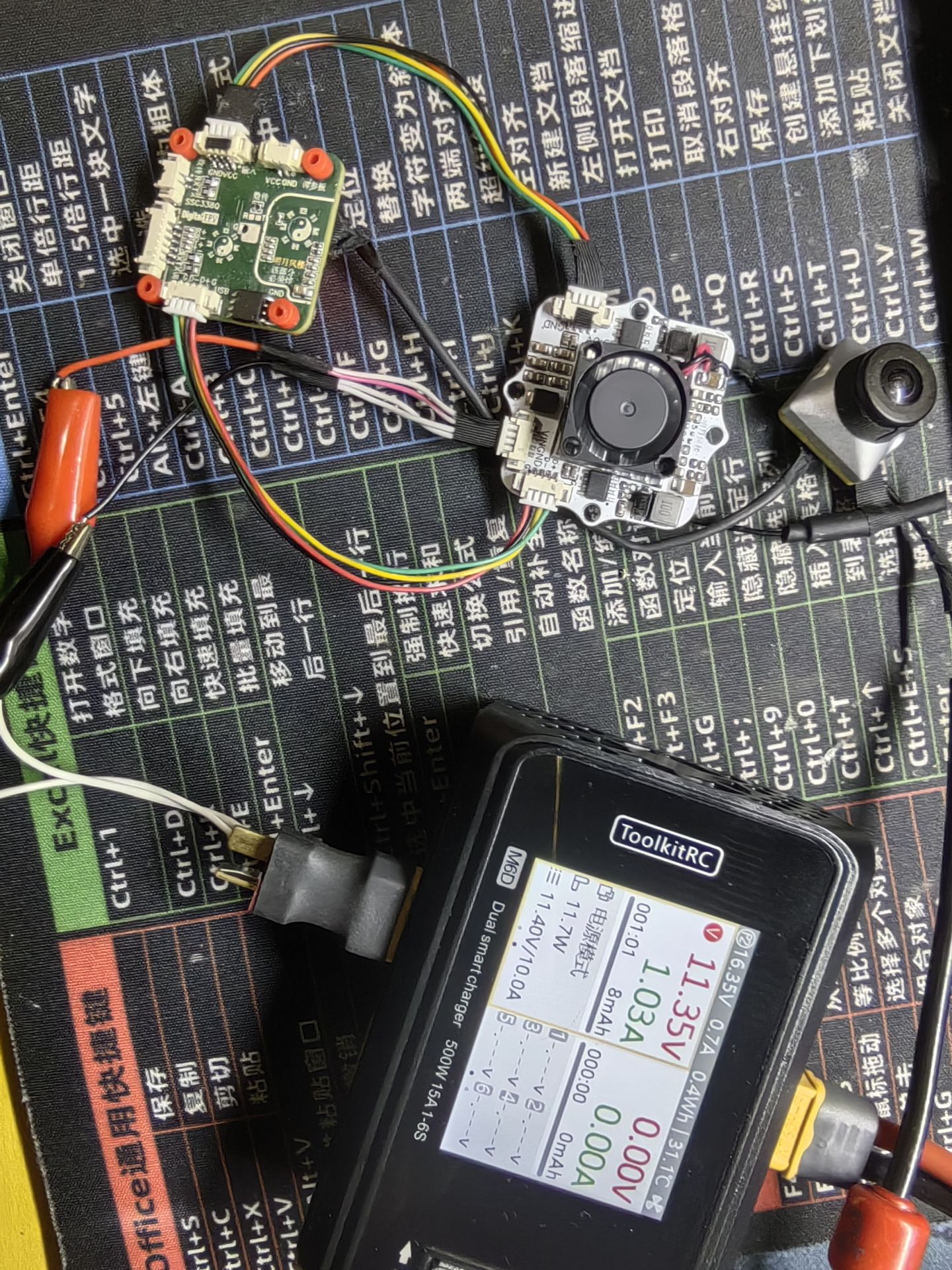

顺便附上一张338+415+8812eu的大概功耗图(功率开40)
