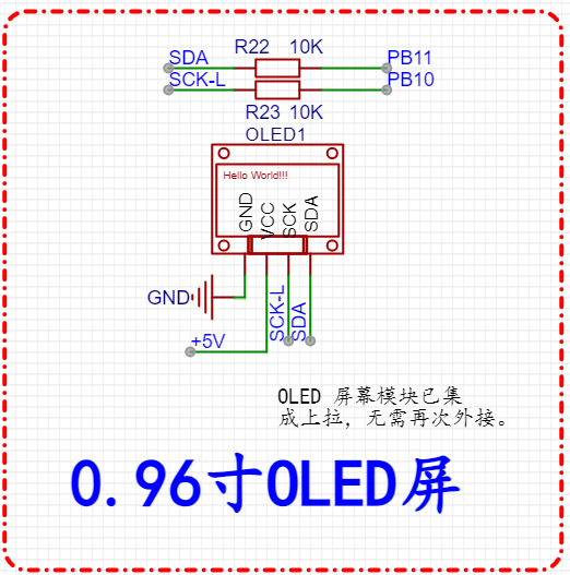

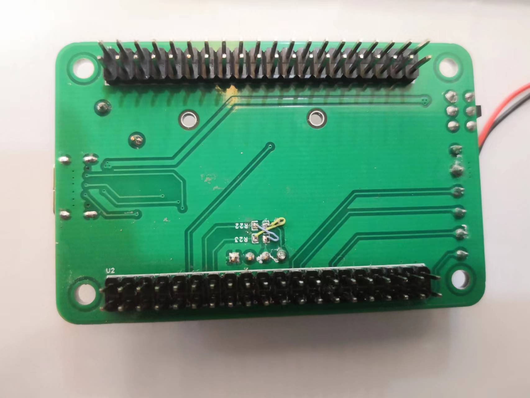

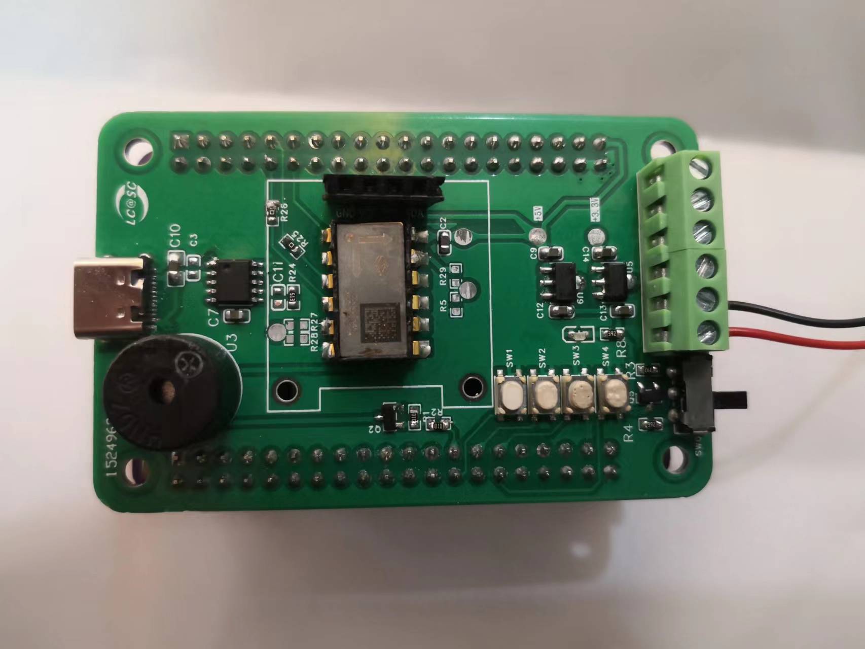

1、Bug:OLED的SCL和SDA反了,如需要跳线。设计时预留了两个电阻位,可以如下图焊接,如后续有时间一定更改!

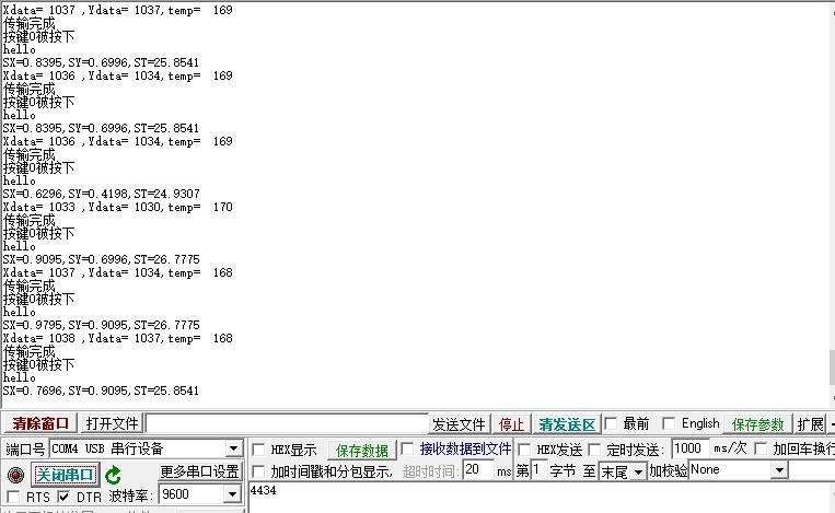

2、采用高精度MEAS加速度模板,可靠性高、稳定性强,功耗低,模拟角度误差0.02°,模拟分辨率能达到0.0025°,(这里解释下,OLED显示最小值没这么低是因为乱跳会影响读数,所以角度最小值界定到1度,下图为串口通讯的值)。

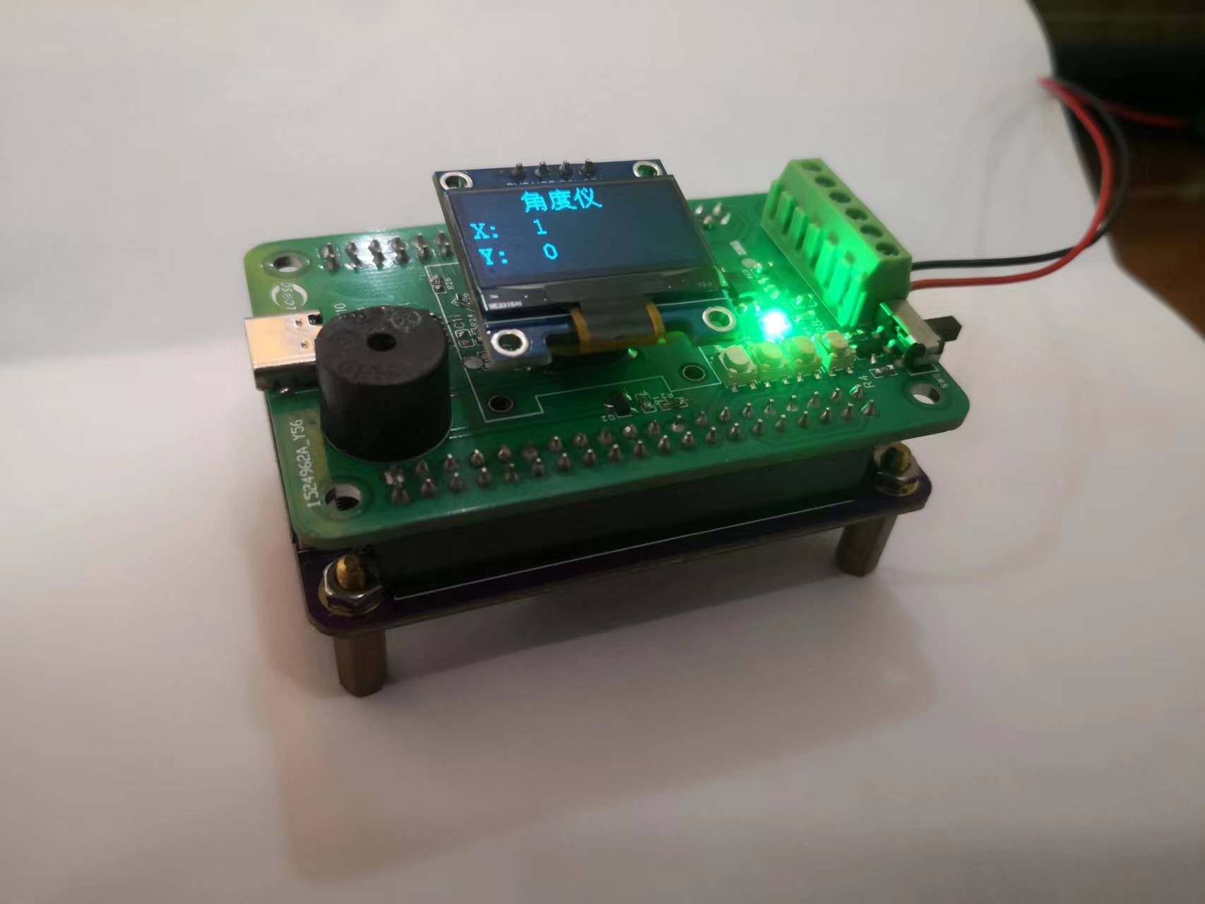

3、模块欣赏。

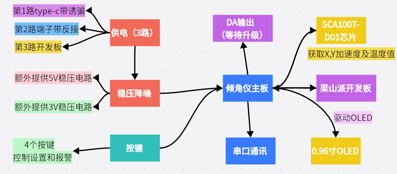

4、功能框图
一、各模块功能介绍
1.主控
  为了能够在不连接电源的情况下提高续航,谅山派开发板,主频200MHZ,接口丰富。

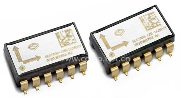

2.3D-MEMS加速度传感器
  SCA100T-D02具有弱的温度依赖性,高分辨率,低噪声和健全的传感器原件设计。此芯片对高振动不灵敏(50HZ以上), 测量范围:±90°,模拟分辨率:0.0025°,可承受20000G高冲击。

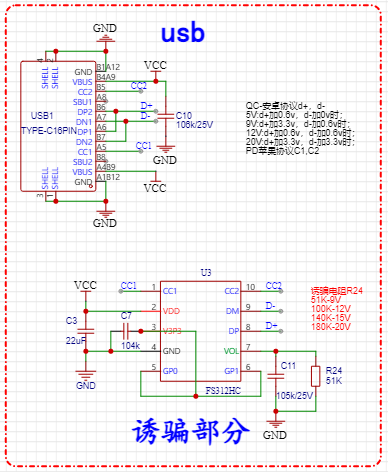

3.电源诱骗模块
  采用FS312快充协议智能触发芯片,兼容TYPE-C3.0(含PPS)协议,兼容 USB TYPEA口快充协议。可诱骗5V,9V,12V,15V,20V,可自动识别,自动握手完成对电压的申请

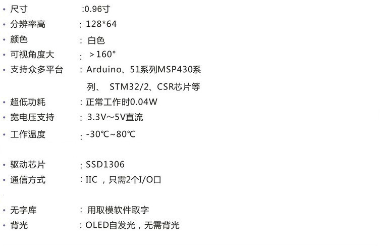

4.0.96寸OLED屏
5.喇叭
驱动方式:有源(内含驱动线路) 构造类型:电磁式 额定电压:3V 工作电压:1.5V~4V 频率:2300Hz 声压(SPL):85dB@3V,10cm 直径(φD):12mm 高度:9.8mm 直径φ12*9.5mm 3V 3.3V 电磁式有源一体蜂鸣器 电磁蜂鸣器 有源蜂鸣器 直径φ12*9.5mm
6.其他
 4个按键,2个LDO,一个PMOS防止反接,一个PNP三极管驱动喇叭。
二、硬件部分
  1.电源
  1路采用TYPE-C诱骗到9V

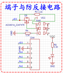

一路通过接线端子供电,因为是端子,所以增加了防反接功能。同时,电源指示灯也在这个电路里
第三路通过开发板排针供电
警告:三路只能选一路供电,不建议多路一起用。

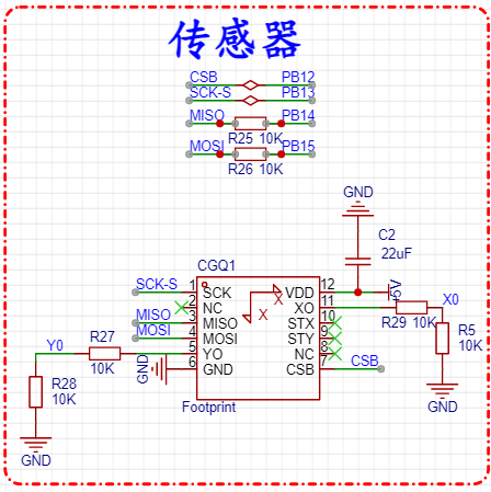

  2.SCA100T-D100电路
采用SPI进行数据传输,这里预留AD输出口,方便后期升级测试
 3.0.96寸OLED电路
屏幕采用I2C供电。

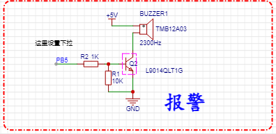

4.报警电路
5.5V   3.3V发生电路
采用LDO进行稳压滤波,纹波抑制比60DB
6.按键电路
按键主要对设置界面进行加减等操作

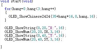

三、软件部分

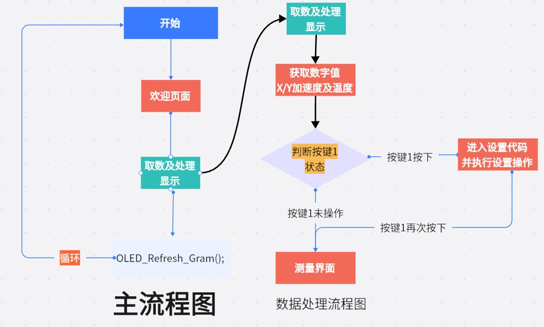

软件简易流程图:
因为SPI和I2C部分函数特别长,各位看官眼睛估计也会累,这里就不作展示,后续注释好后会上传。
下面介绍主要函数部分功能,具体如下:
判断是测量还是设置函数
报警函数部分

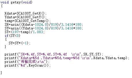

获取传感器输出数字值及处理函数
设置界面函数

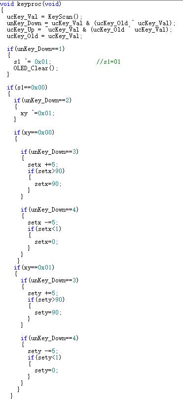

测量界面函数

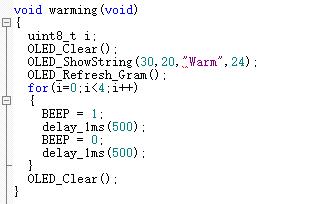

按键扫描函数(报警用)
报警设置部分增大减小报警值函数:
