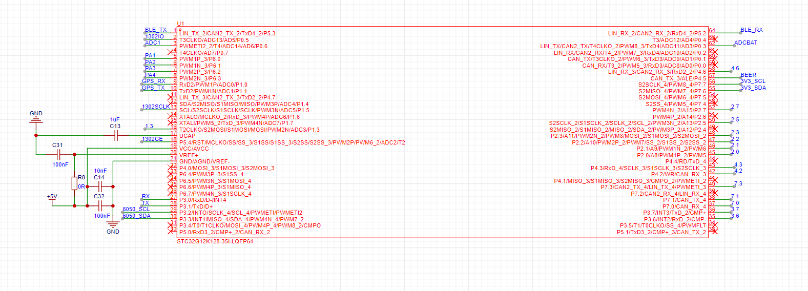

基于STC32G128K的智能家居。可以方便大家学习。
本人是想当自己的毕业设计
描述:
该项目采用STC32位的MCU来进行计算数据,该项目通过DS1302,MAX30102,DHT11,GPS,MPU6050,BEER,蓝牙模块组成。(可以板载,等明年三月份)。实现了可便捷式的智能家居小系统。通过IP5306锂电池充放电路,可以随身携带。具有电池采样电路,可以随时显示电池的电量。及扩展了几个GPIO,可以继续添加舵机等模块。来进行扩展。
本人想法是通过MPU6050来控制屏幕的显示和通过姿态发生大幅度变化来进行报警。通过蓝牙显示到上位机。
通过DHT11来显示温湿度,ds1302显示时间,gps显示定位,心率传感器显示心跳脉搏。
如果室内温湿度不适宜,则报警,通过蓝牙传到手机APP,进行修改当前温湿度,通过gps显示你所在的位置。心率传感器记录你的心跳脉搏,检测健康。可以使用按键来调控ui也可以通过蓝牙来调控。实现一个可控的智能家居。
MCU:采用STC32G128K.32位8051单片机。
  • 供电采用国产芯片IP5306锂电池充放电路,和锂电池保护电路DW06D/J以及USB供电
  • 此处IP5306下面的按键是必须得加,如果不加打开电池开关,则无法供电,需要一个脉冲来驱动。
