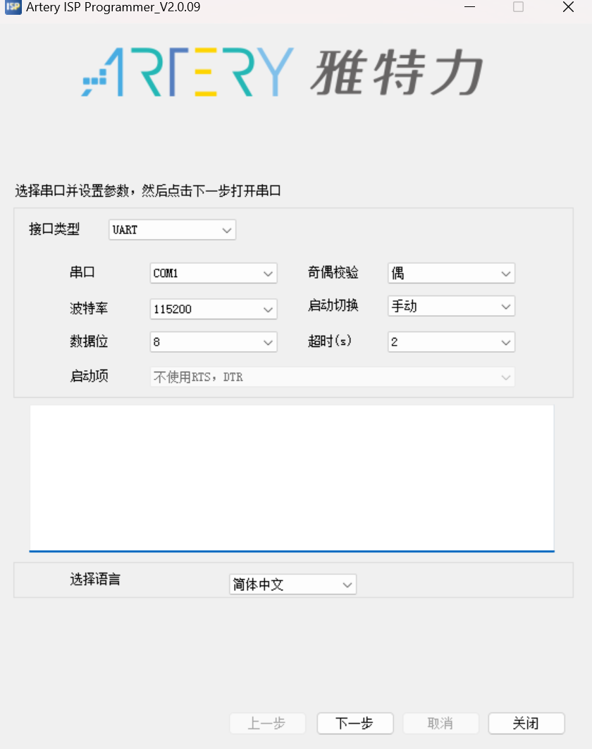

下载方法:打开ArteryISPProgrammer,按住boot按键和编码器中键(保持开机,用跳线短接也可以)后插入USB,再点击下一步。pcb已改为按键拉高boot0,这样就不会在刷完固件后忘记断开跳线了,外置gps模块搜星稳定又快,便于复刻。
