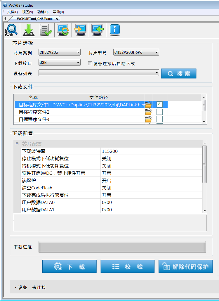

烧录固件的方法
在WCHISPTool中选择CH32Vxxx,添加目标程序文件1。
用镊子短接背面DL测试点,之后通过USB连接电脑。
在设备列表出现设备后点击下载即可。
