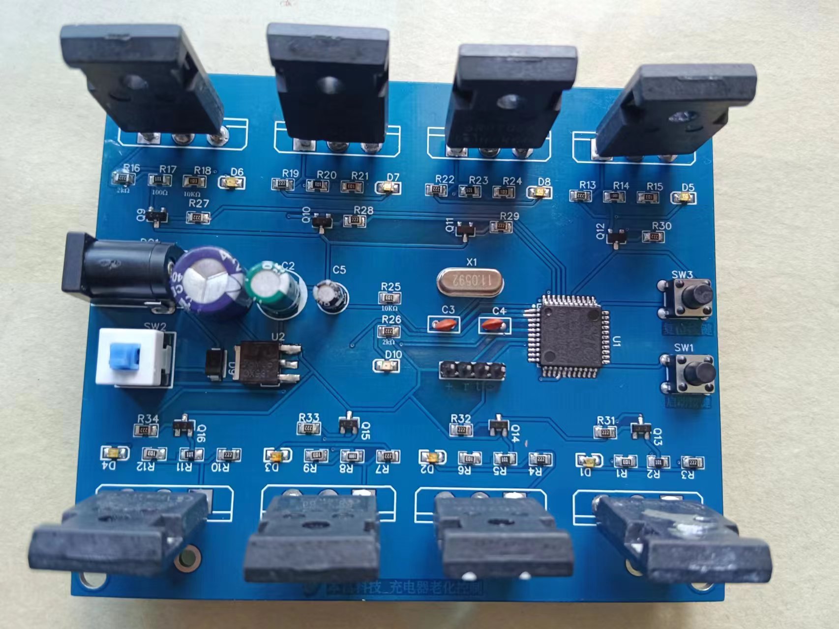

按时间顺序完成一次MOS管的开启和关闭的过程。电子开关,替代继电器。
简介:按时间顺序完成一次MOS管的开启和关闭的过程。电子开关,替代继电器。
创建时间:2023-01-06 18:29:58更新时间:2023-01-09 09:59:36

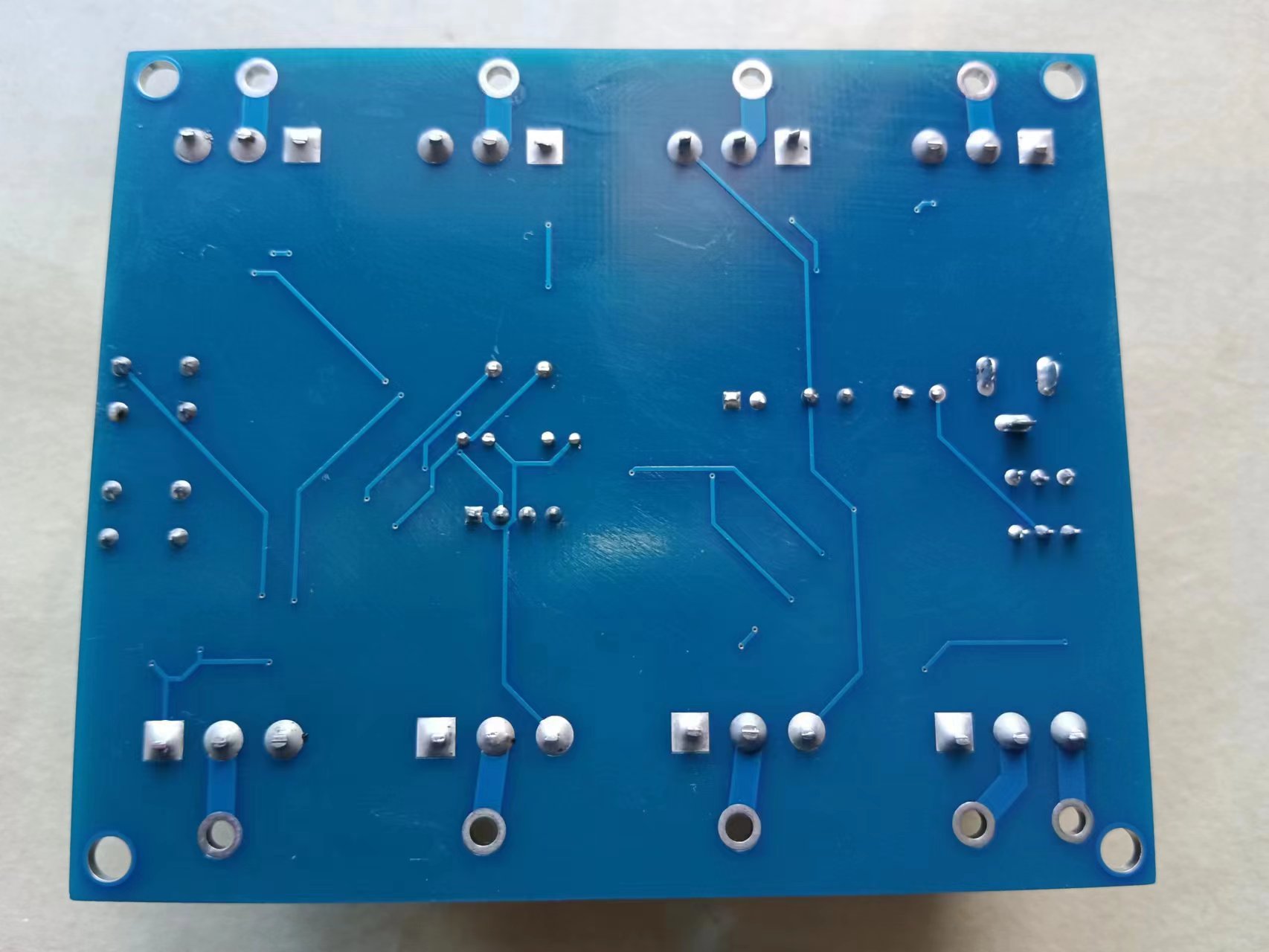

   充电器老化过程需要人工手动接入激活电源,做这个模块的作用是替代人工,启动后自动扫描一次,目前共设计了8个端口,8个大功率MOS管可以带动最大约20A左右的负载完成自动启动激活的过程,整个模块就相当于一个大功率电子开关,按时间顺序自动工作,设置有复位键,可任意时间复位,MOS管替代继电器,(曾尝试过继电器控制,大电流接通和断开时触点很容易拉弧导致损坏!)单片机采用90C52 ,端口还有很多余量,第一次做,有需要的话还可以继续完善。
