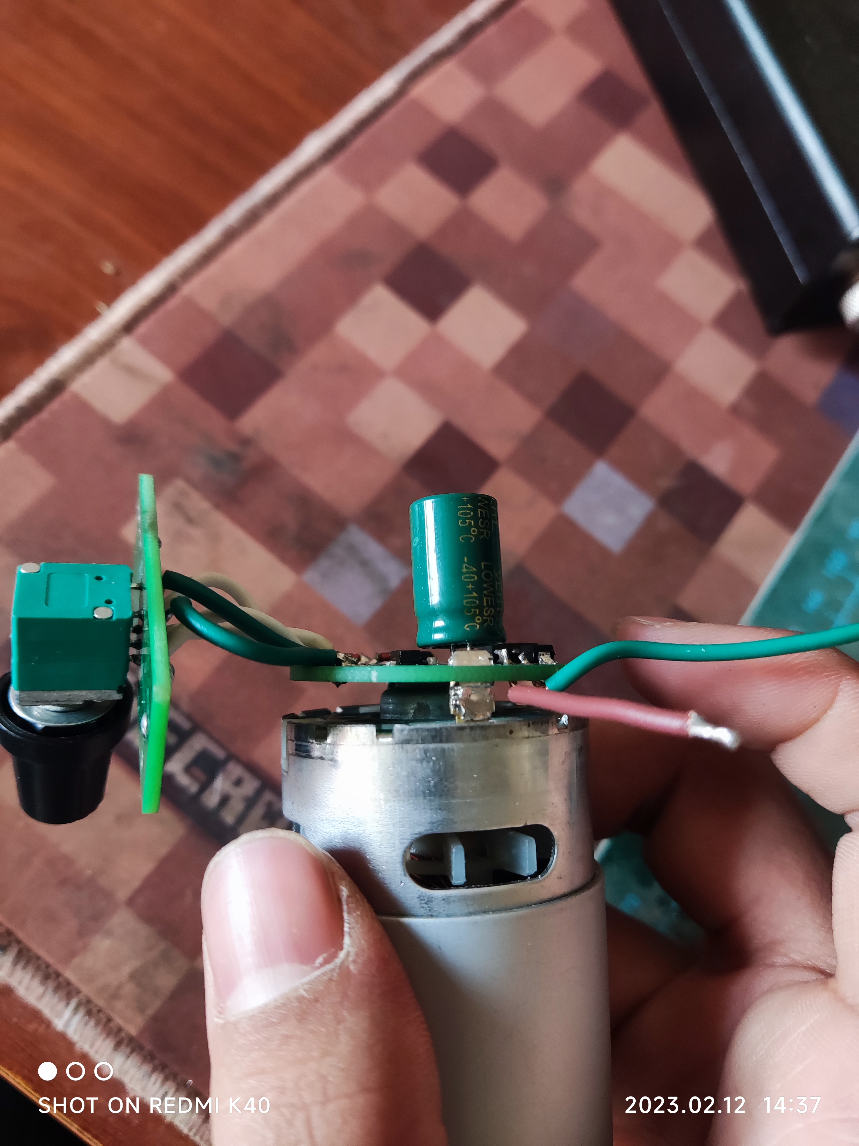

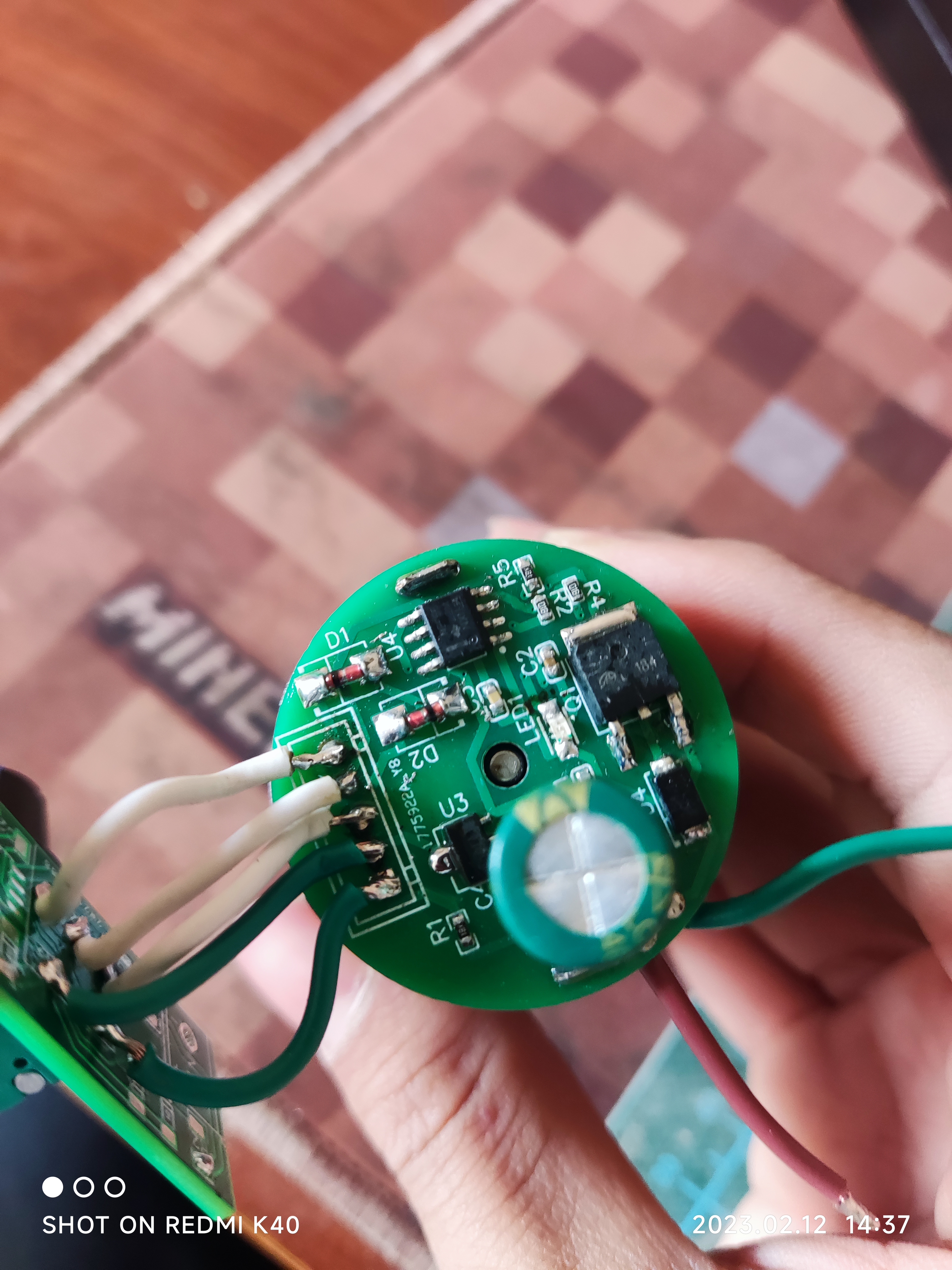

我本来想搞个小电钻来用的,在找pwm调速器的时候就看见了个适合555电机的调速器,可以直接安装在电机的背面,电位器用线接到外面,我觉得这种设计很不错,但是在pdd就要20块钱左右,oshwhub也没有人开源。我看了电路板,跟tb上的hw687pwm调速器用的材料都差不多,所以就画了这一款。你可以去tb的签到页面获得券,然后几毛钱买一个hw687调速器,再用立创送的券打印这个板子,然后搬板过去用。这个就是我搬板过去后装再电机后面的图片上,然后电位器那里的插口,从左到右依次链接电位器的开关两脚,然后后面三个口就对着电位器的三个引脚接就行了
