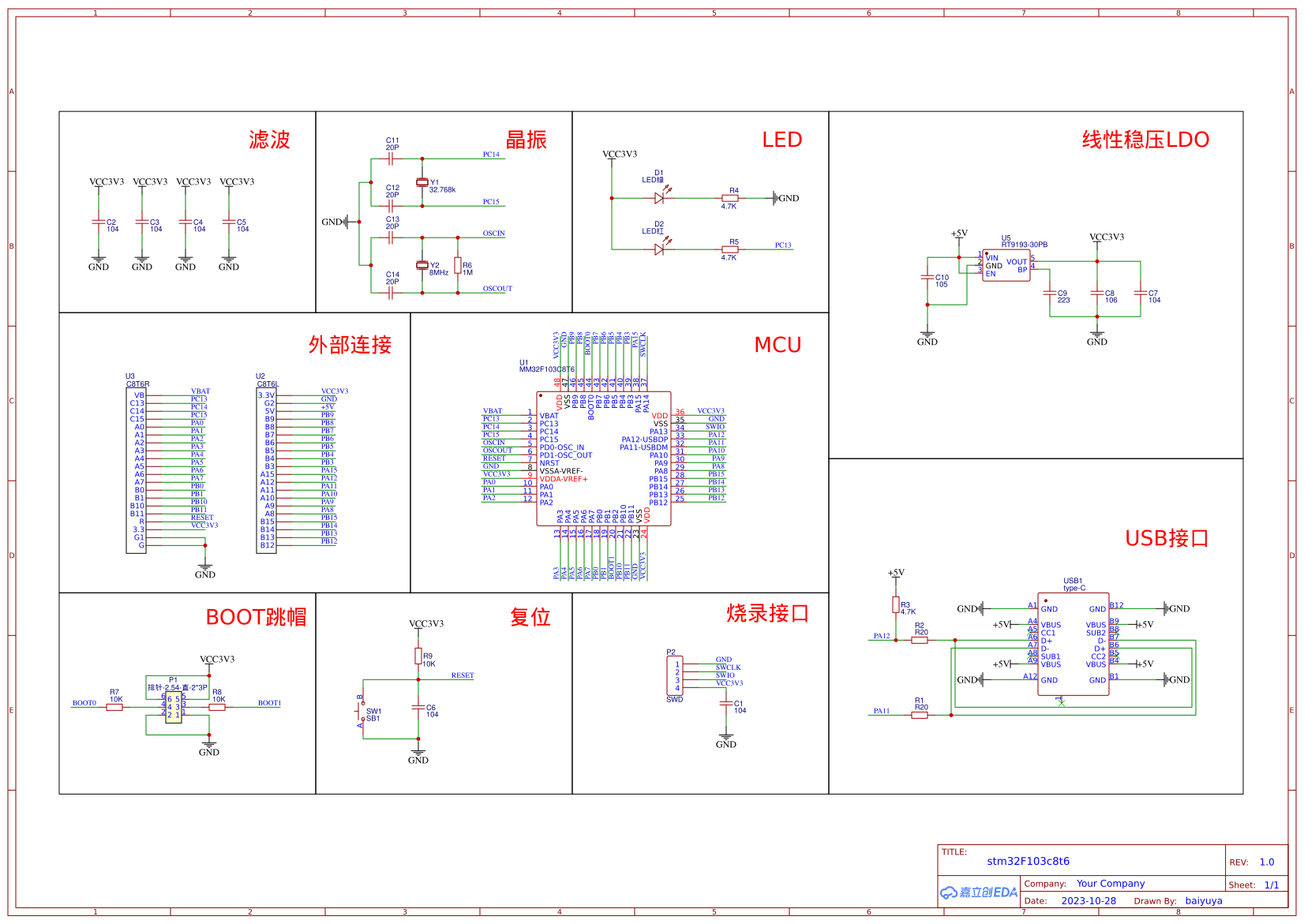

工程简单未测试,仅供参考。
简介:工程简单未测试,仅供参考。
克隆自STM32F103C8T6
创建时间:2024-05-12 10:56:03更新时间:2024-05-13 10:52:54

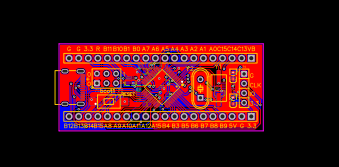

MCU以STM32C8T6为基础,设计外围电路,提供type-C下载端口,保留杜邦线接线端子。
设计尚未上板子实验,目前测试阶段。GPL3.0的开源方式,只为让大家更了解电路设计。ღ( ´・ᴗ・` )
