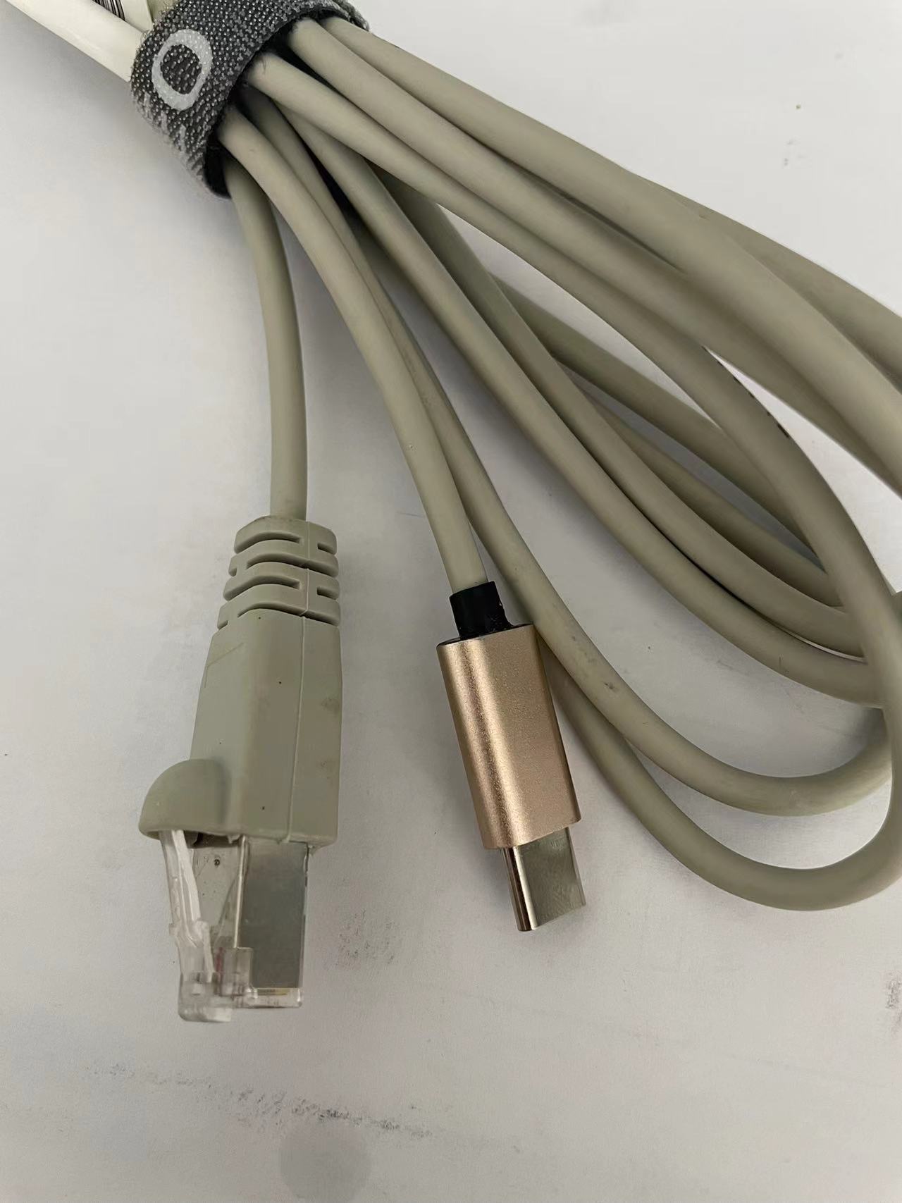

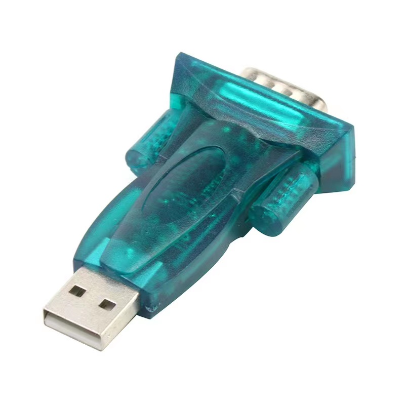

本人网络工程师,平时调试网络设备要用到串口线,曾在某平台购买了一个usb转9针串口的转换头,配合设备自带的串口线使用

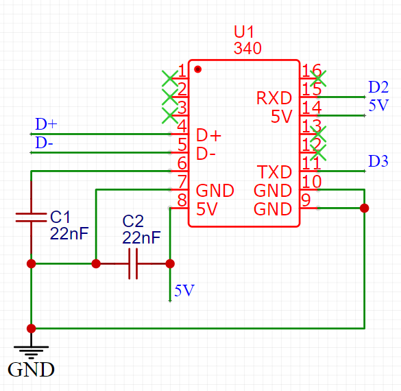

通过透明的外壳发现这个ch340芯片电路非常简单,近期又换了新笔记本,只有type-c口,所以就想参照这个转换头做一个type-c转rs232的串口线使用
结果测量出芯片的引脚和ch340g的定义不一样,转换头厂家又打磨了丝印,所以只能将转换头上的芯片拆下来装到自己设计的板子上
这是成品(网络设备调试只用到三根线,所以9针的RS232只连了3个,华为设备配的串口线也是3芯的,长度还不短,刚好合适)
有没有大神知道这个芯片型号的???(电脑上驱动装完显示ch340)
