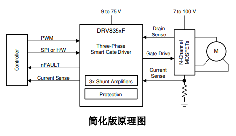

一、芯片简介
• 9V 至 100V 三半桥栅极驱动器
– 可选的三个低侧电流分流放大器
• 功能安全质量管理型
– 可提供有助于进行 IEC 61800-5-2 功能安全系统
设计的文档
• 智能栅极驱动架构
– 可调压摆率控制,可优化 EMI 性能
– VGS 握手和最小死区时间插入,可避免发生击穿
– 50mA 至 1A 峰值拉电流
– 100mA 至 2A 峰值灌电流
– 通过强下拉能力减小 dV/dt
• 集成栅极驱动器电源
– 高侧倍增电荷泵可实现 100% PWM 占空比控制
– 低侧线性稳压器
• 集成三个电流分流放大器
– 可调增益(5、10、20、40 V/V)
– 双向或单向支持
• 6x、3x、1x 和独立 PWM 模式
– 支持 120° 有传感器运行
• 提供 SPI 或硬件接口
• 低功耗睡眠模式(VVM = 48V 时为 20µA)
• 集成保护特性
– VM 欠压锁定 (UVLO)
– 栅极驱动电源欠压 (GDUV)
– MOSFET VDS 过流保护 (OCP)
– MOSFET 击穿保护
– 栅极驱动器故障 (GDF)
– 热警告和热关断 (OTW/OTSD)
– 故障状态指示器 (nFAULT)
二、项目简介
1、项目状态
待验证
2、使用说明
需要准备的输入:
  1. FOC开启信号*1(H4,与3V3短接,也可以一坨锡)
  2. I2S*1(H1)
  3. 带死区控制的PWM*3(死区控制为可选项)
芯片输出:
  1. 电流采样输出*3(H3)
上下小板连接器件:
圆头带垫螺丝M4*5 4
圆头带垫螺丝M6*8 5
垫片M4*7*0.5 8
垫片M6*10*0.5 10
六角螺母M4 4
六角螺母M6 5
六角铁柱M4*30+6 4
六角铁柱M6*30+8 5
3、注意事项
