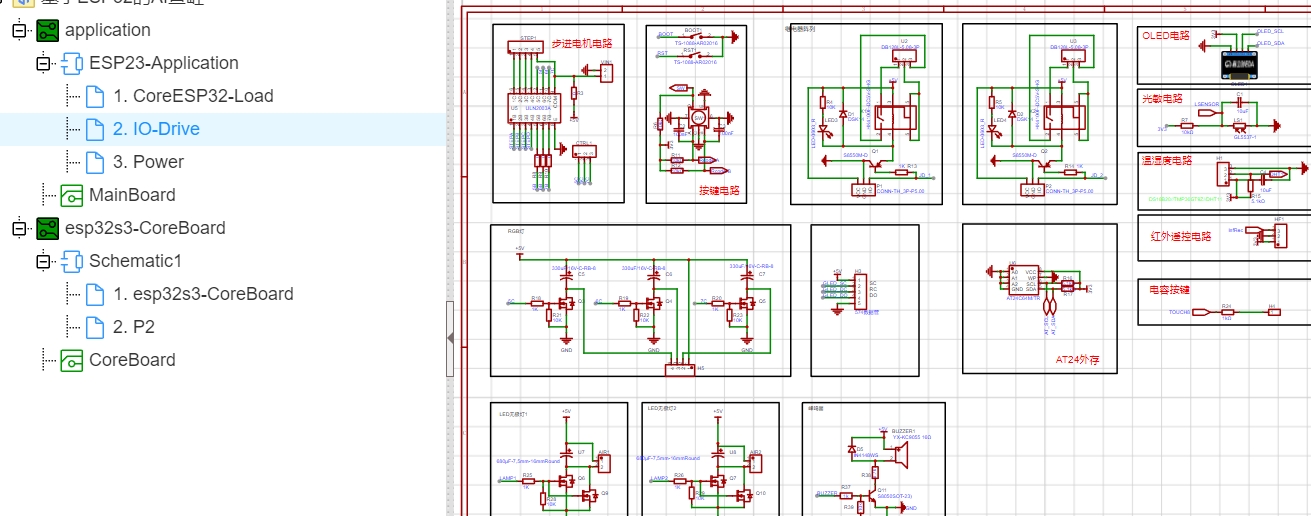

1. 原理图采用模块设计,总分为三块
  1. ESP32核心板配置
  2. IO驱动功能
  3. 电源供电功能

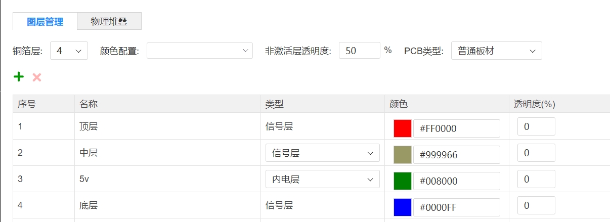

2. 采用4层板设计
  1. 顶层
  2. 信号层
  3. 5v内电层
  4. 底层

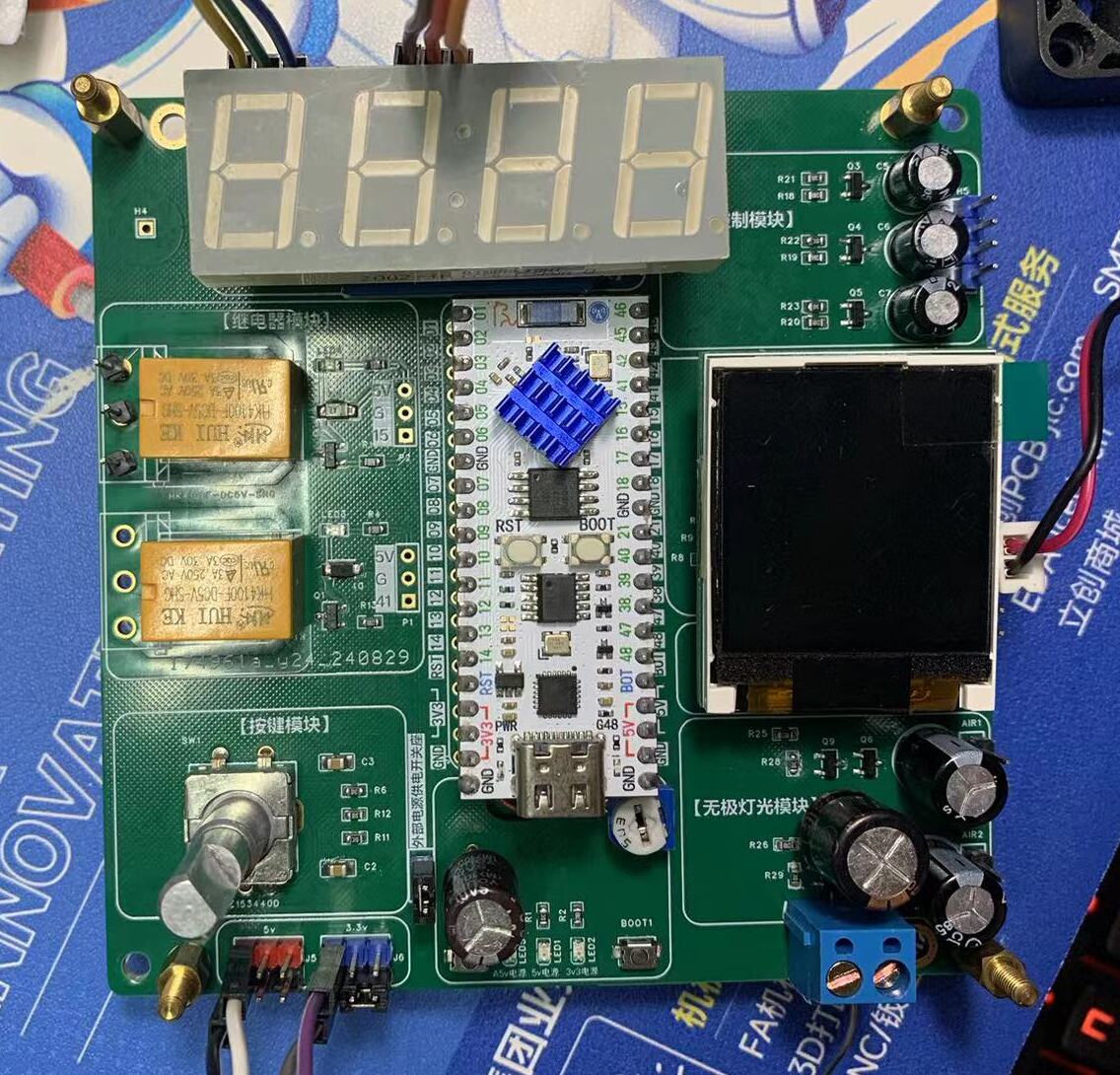

3. 布线&3D视觉
  1. 优先引脚信号控制走线,尽量少穿层
  2. 5v层提供大电流路由,但会在顶层提供大走线,进一步方便走大电流。
  3. 所有接口布局在边缘。
  4. 灵活接入ESP32开发板,方便重复利用。

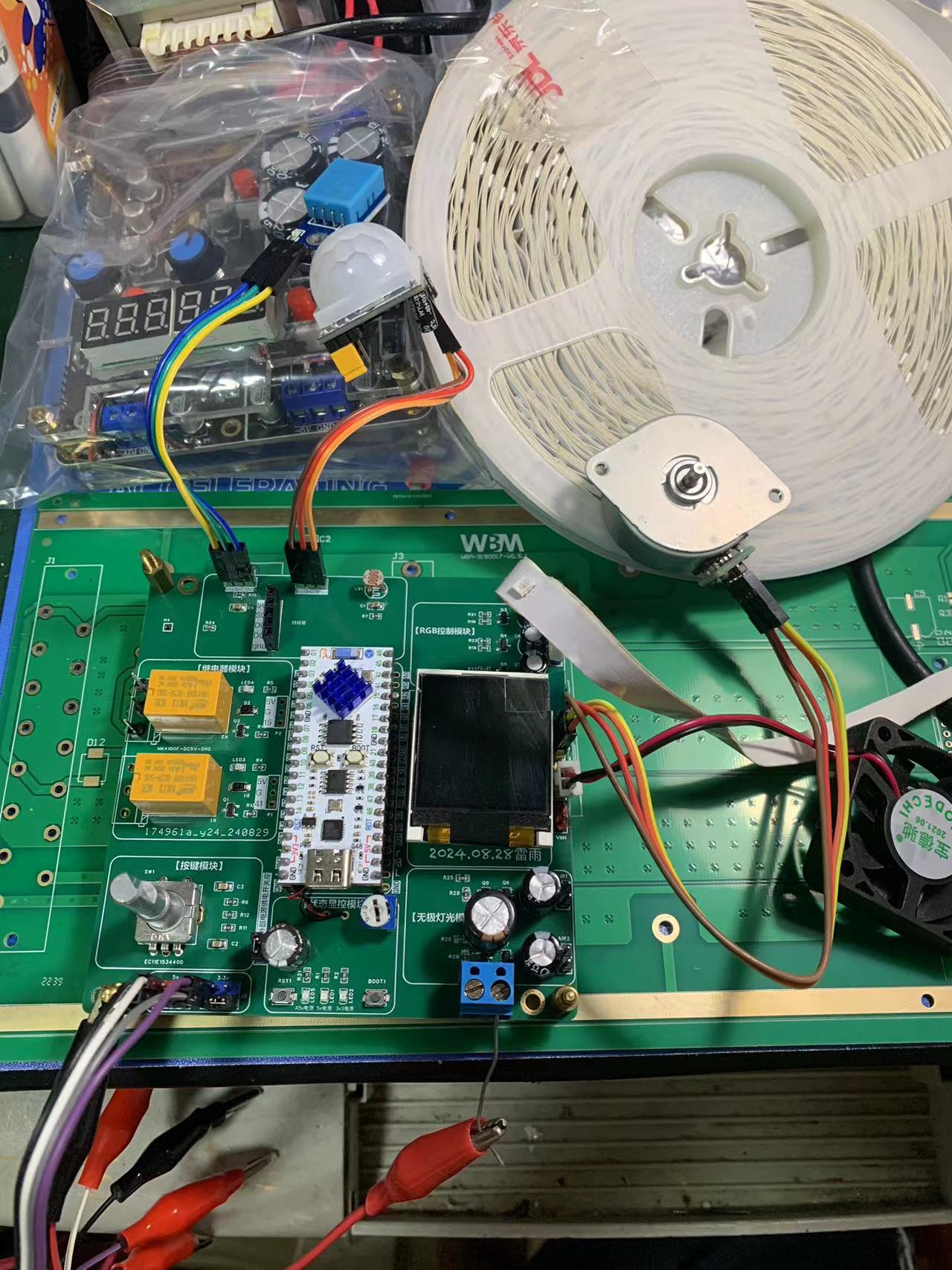

4. 打板焊接
5.上电调试

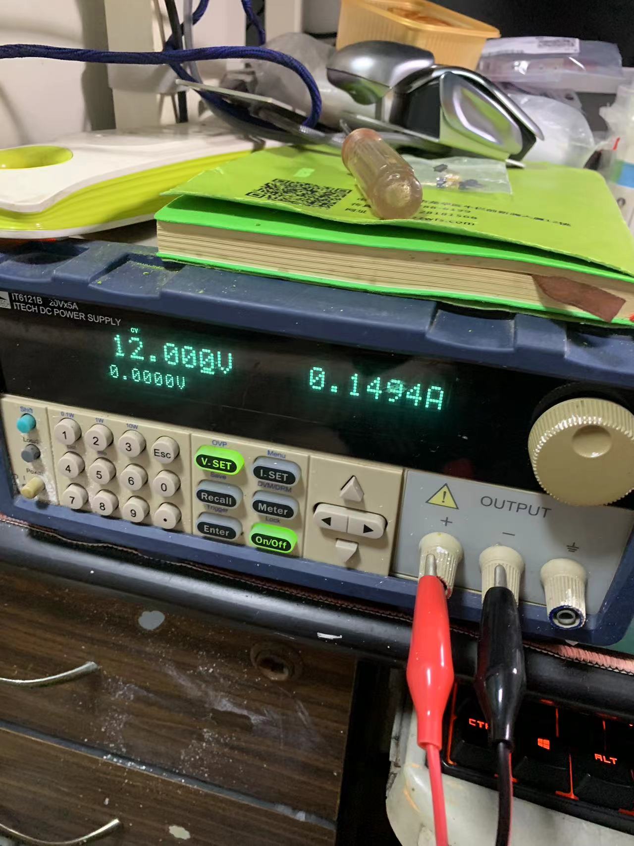

WeChat_20240913231800.mp4
