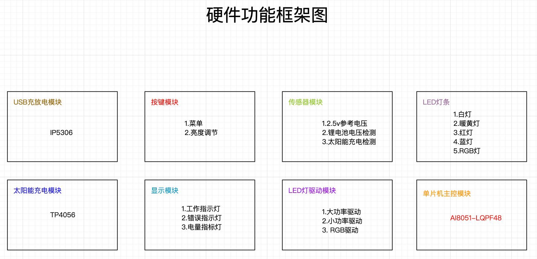

5.电路框架设计:
- 太阳能充电:tp4056
- 5v充电:ip2312
- 电量显示: 单片机控制
- 5v放电::ip2312
- 电池保护dw01
- 单片机STC Ai8051
- 灯光控制 pwm
- 电量显示 adc
- 低电平亮
- 按键控制 time1
- 调试 uart

1.按键Key2输出PWM占空比: PWM100,PWM75,PWM50,PWM25 [3.6:KEY-brightness]
2.按键Key1输出LED模式: LED_Power_Show,LED_White,LED_YELLO, LED_RED_BLUE
3.按键key3输出RGB灯模式: 模式1,模式2,关闭.
6.3 中断
1.timer0按键检测中断
2.int2,int3 下降沿中断服务

6.6 实现功能
- 通过按键1控制灯光的功能切换
  - 短按-显示当前电量
    - 1. 白灯
    - 2. 黄灯
    - 3. 白黄灯
    - 4. 警示灯
  - 长按
    - 1. 关机,关闭所有功能
    - 2. 开机并显示电量
- 通过按键2控制灯光的亮度
  - 短按循环调节
    - 1. 100%
    - 2. 75%
    - 3. 50%
    - 4. 25%
  - 长按恢复默认值 100%
- 通过按键3控制RGB灯显示的模式
  - 短按循环调节
  - 1. 模式1
  - 2. 模式2
  - 3. 模式3
开源代码: https://github.com/chensheng12330/SolarOutdoorPortableLamp
