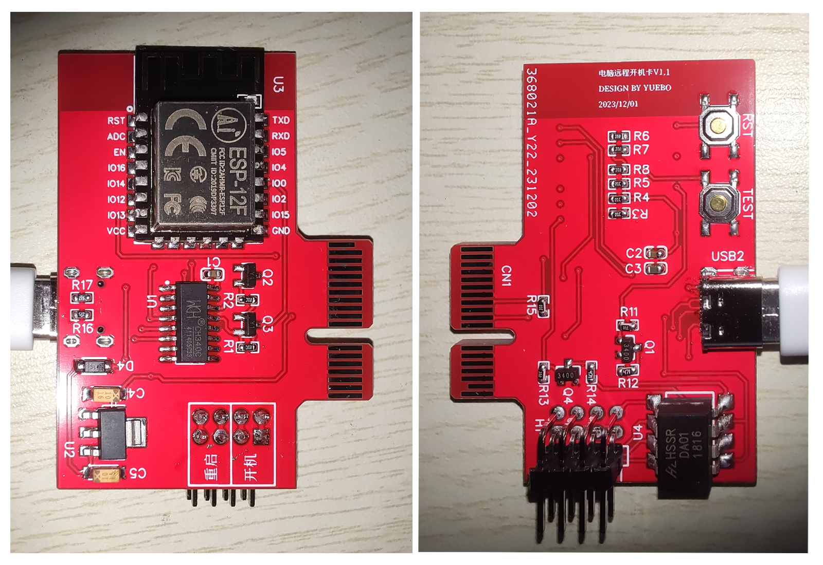

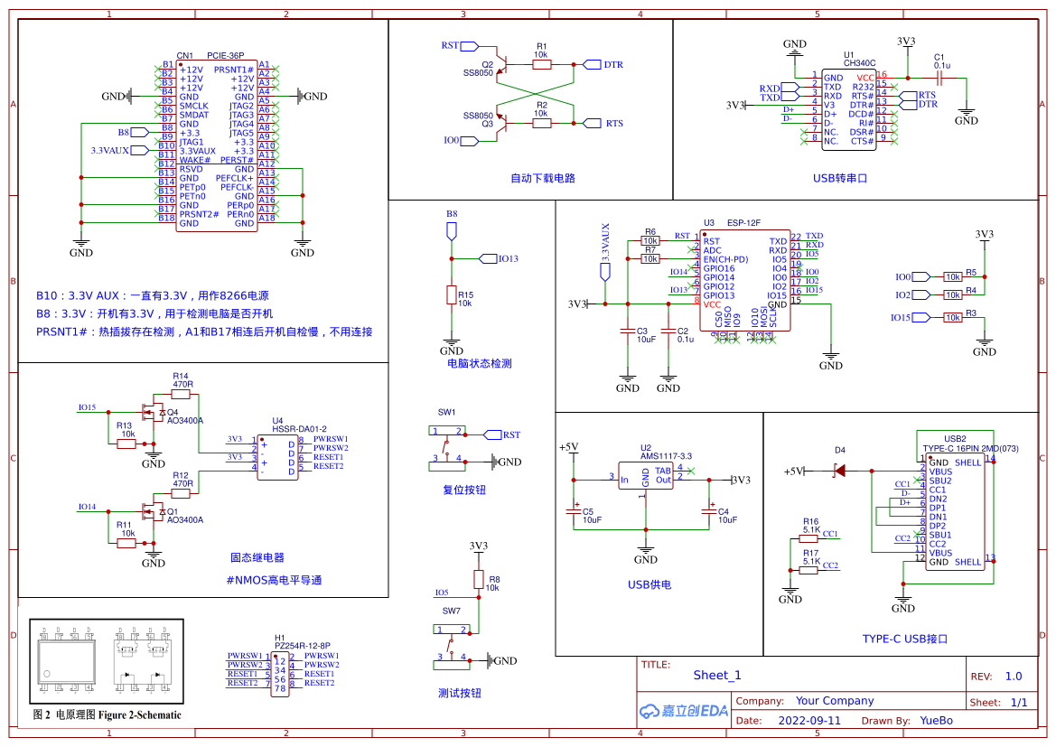

网上有不少开源的电脑开机卡设计,有些是使用光耦进行控制的,光耦单向导通,接线区分正负极。还有些使用立创商城中固态继电器方案的,但是立创商城固态继电器价格非常高。所以自己从淘宝找了一款固态继电器,于是有了本项目。开机卡自己已经在使用了,没有发现问题。本项目也是第一次做,边学边做的,如有错误,欢迎指正。
项目源代码地址:https://github.com/chenyuebo/PcRemoteControll
已实现功能如下:
1. 开机卡可以与原开机按钮并联,开机卡和开机键都可以控制开机。
2. 连接开机键的两根线不区分正负,重启连线也不区分正负极
3. 设备可以直接插入到主板PCI—E接口上,通过PCI-E接口对开机卡进行供电,开机卡通过PCI-E接口识别电脑是否已开机。
4. 也支持通过USB TYPE-C接口供电和烧录程序,可以作为电脑远程开机卡的开发板。

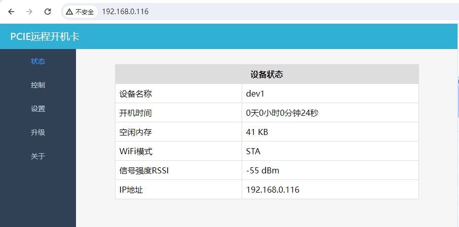

5. 连接腾讯云物联网服务器,支持在腾讯连连小程序内远程遥控开机和查看电脑开机状态。

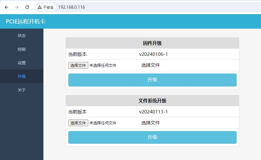

6. ESP8266作为web服务器,支持局域网通过网页进行固件程序升级,查看设备状态和信息。
