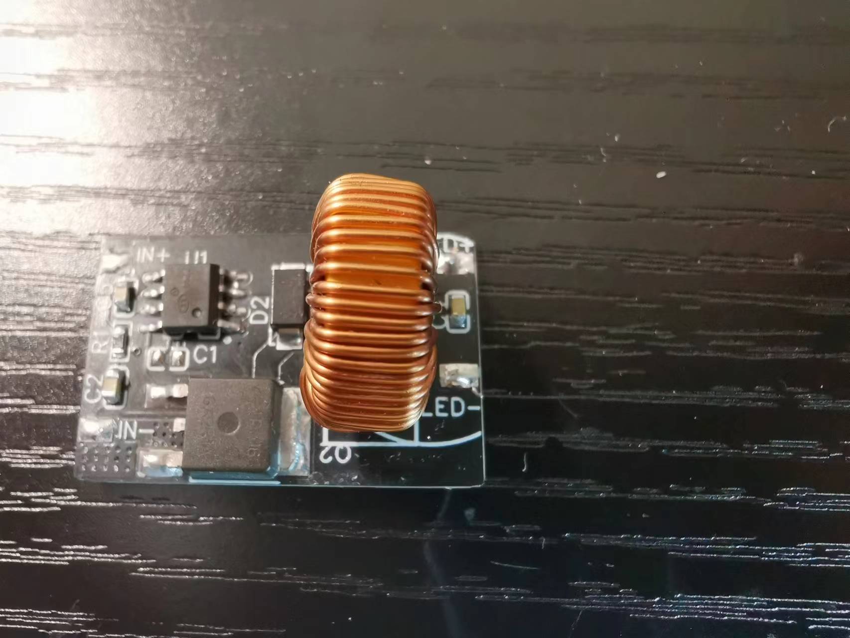

一款可以恒流的LEDdcdc降压模块,主控采用裕芯的yx6623,输入电压2.5~24v,恒流最大2.5a,有三种功能输出

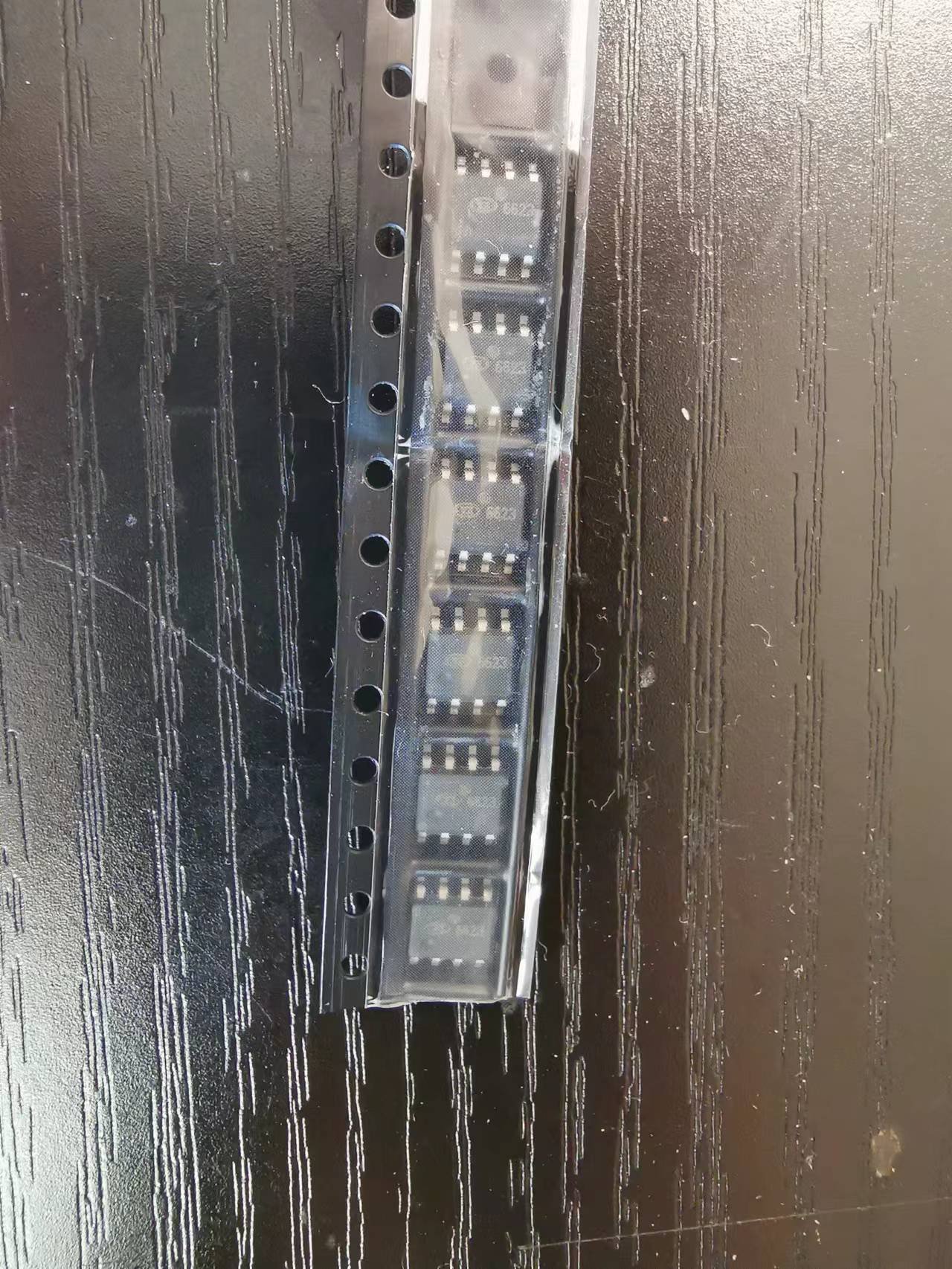

这款芯片我个人认为参数很不错,但不太好买,我是在淘宝上买的,10个9.9,均价约1块

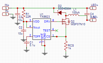

原理图

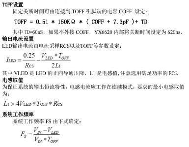

官方原理图和元件选型公式

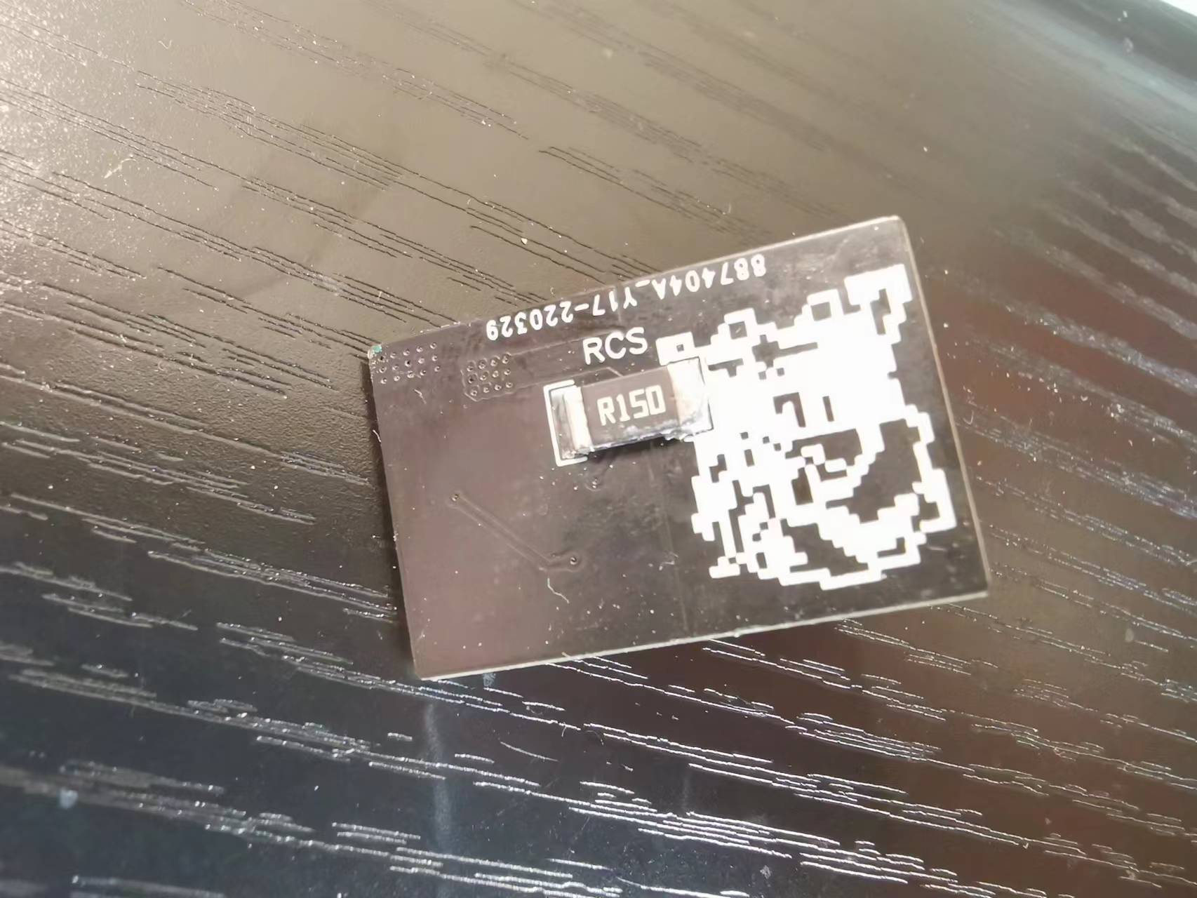

Rcs套公式算就行了
电感我用的是100uH的5026电感
c1不用焊
然后说说开关,yx6623功能选择是通过开关关断和接通输入电源来实现的,我是用了一个常闭开关和一个摇臂开关来控制开关和功能切换的

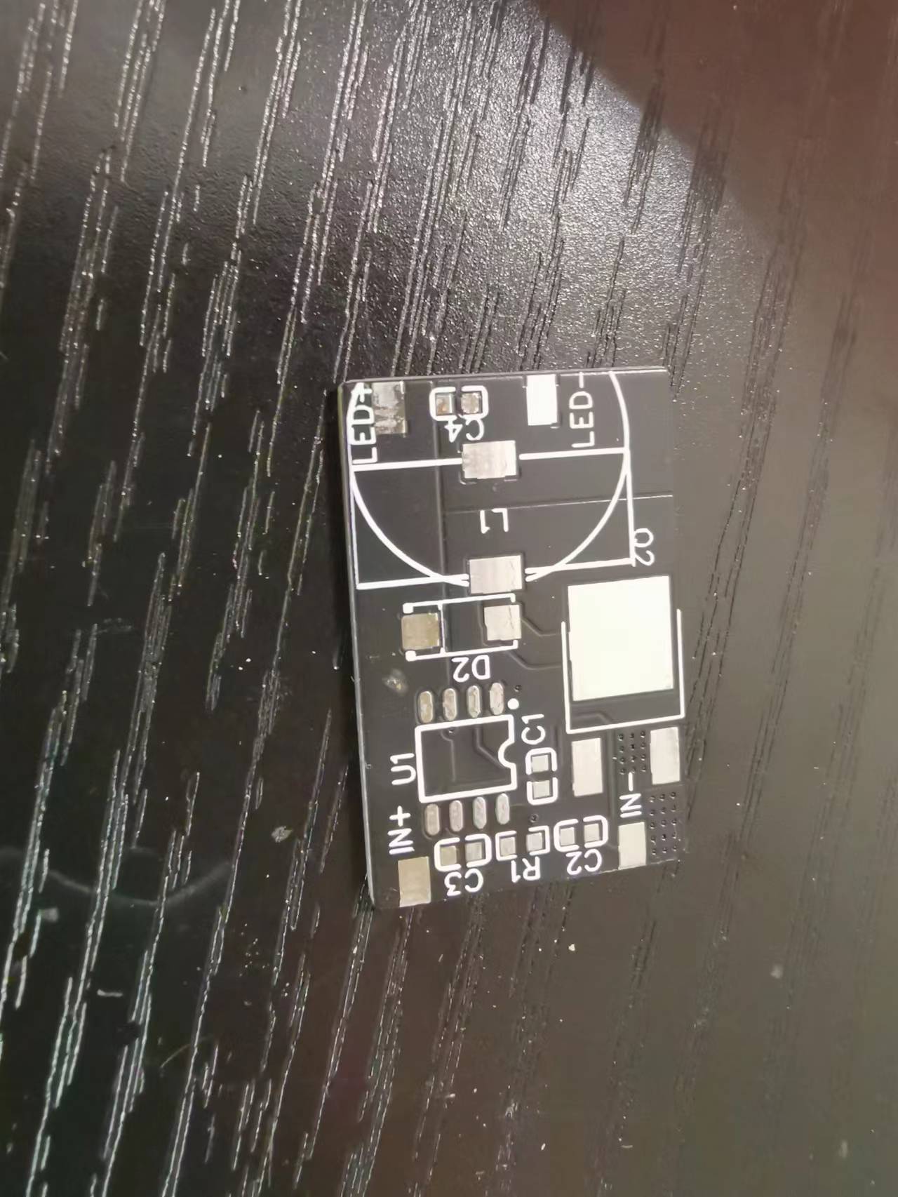

pcb
