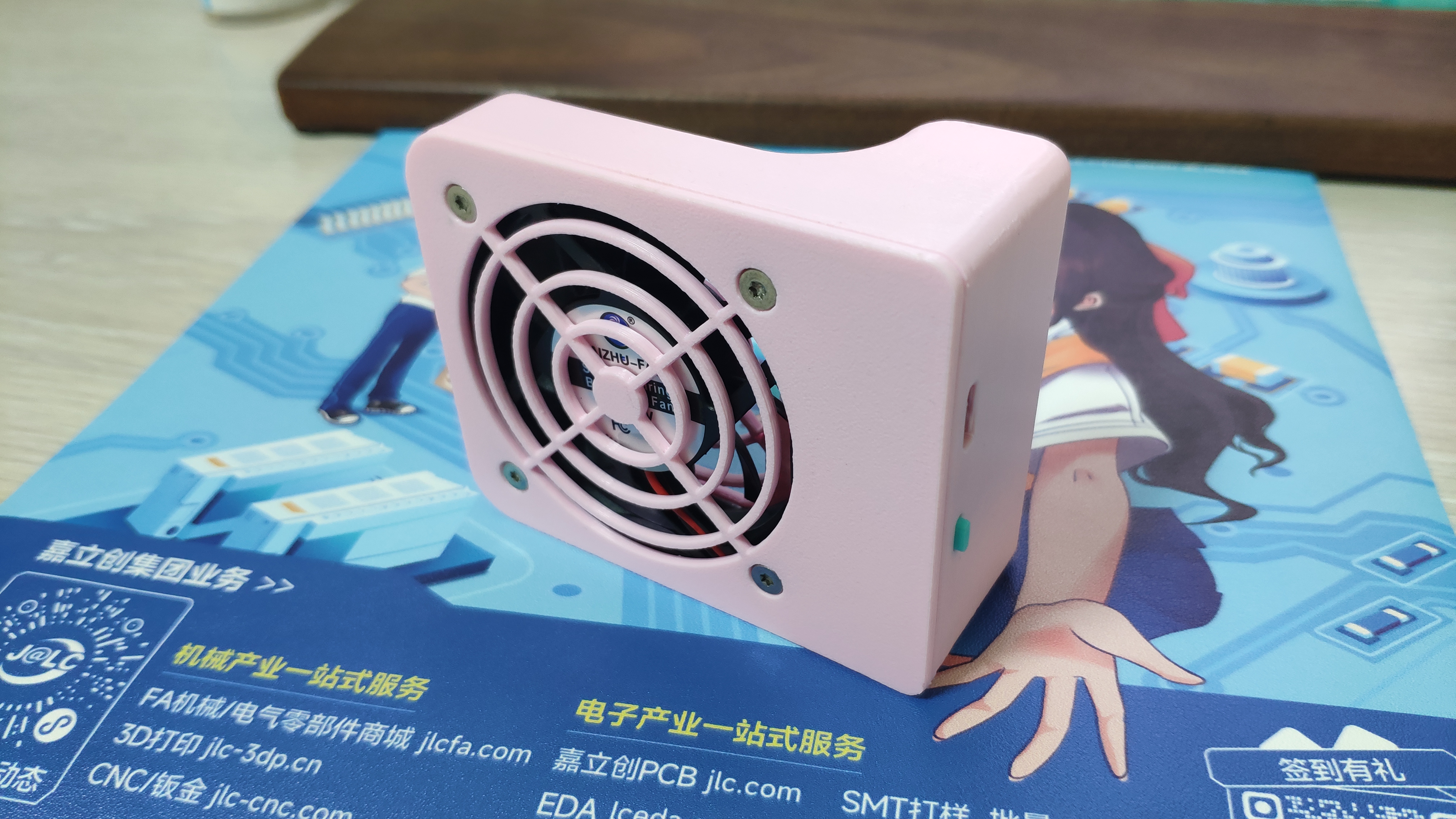

本项目为18650供电的便携式风扇,集成锂电池充电管理与保护,3档风量可调功能,纯硬件设计。
简要功能:
0.6A锂电池充电
9V电机驱动控制,3档风量可调(一档5.4V,二档7.3V,三档9.2V)
单按键开关
充电及充满指示灯
风扇运行指示灯
注意:当有充电器接入时,短按SW1,风扇只工作在档位1,风扇灯亮,充电灯亮。
为了在充电中充电电流可以正常供应风扇转动,充电时风扇只工作在1档,SW1由档位转换功能变为功能开关,充电中SW1只控制风扇的开与关,不可以进行档位切换。无论工作在哪个档位,接入充电后都会直接切换到1档,并且撤除充电后工作在1档。

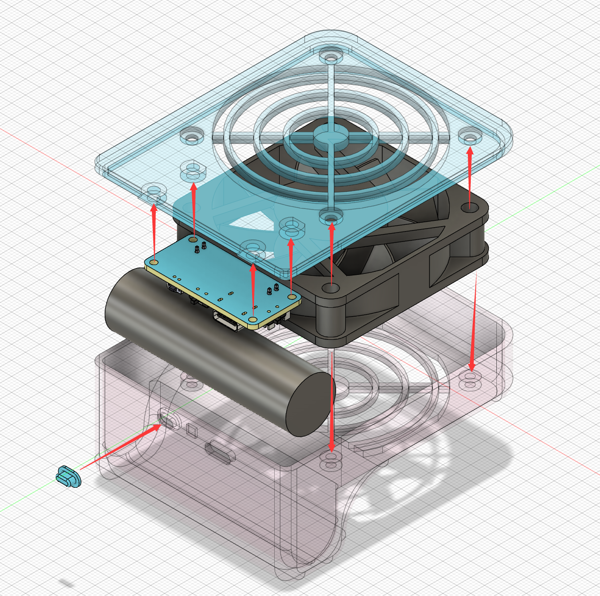

BOM(吹风版):
CM3*16 x4(固定风扇及外壳)
M2*3 x4(固定PCB)
M2*2*3.5热熔螺母 x4(固定PCB)
18650锂电池 x1
6015风扇 x1(本人使用的为5V风扇,其他型号请自测)
PCB x1
外壳 x1套
如果觉得正面单调可以贴个面板在上面
测试静音风扇风量一般,非静音又很吵,风量也没打大到哪里去,所以目前作为焊接吸烟风扇使用。

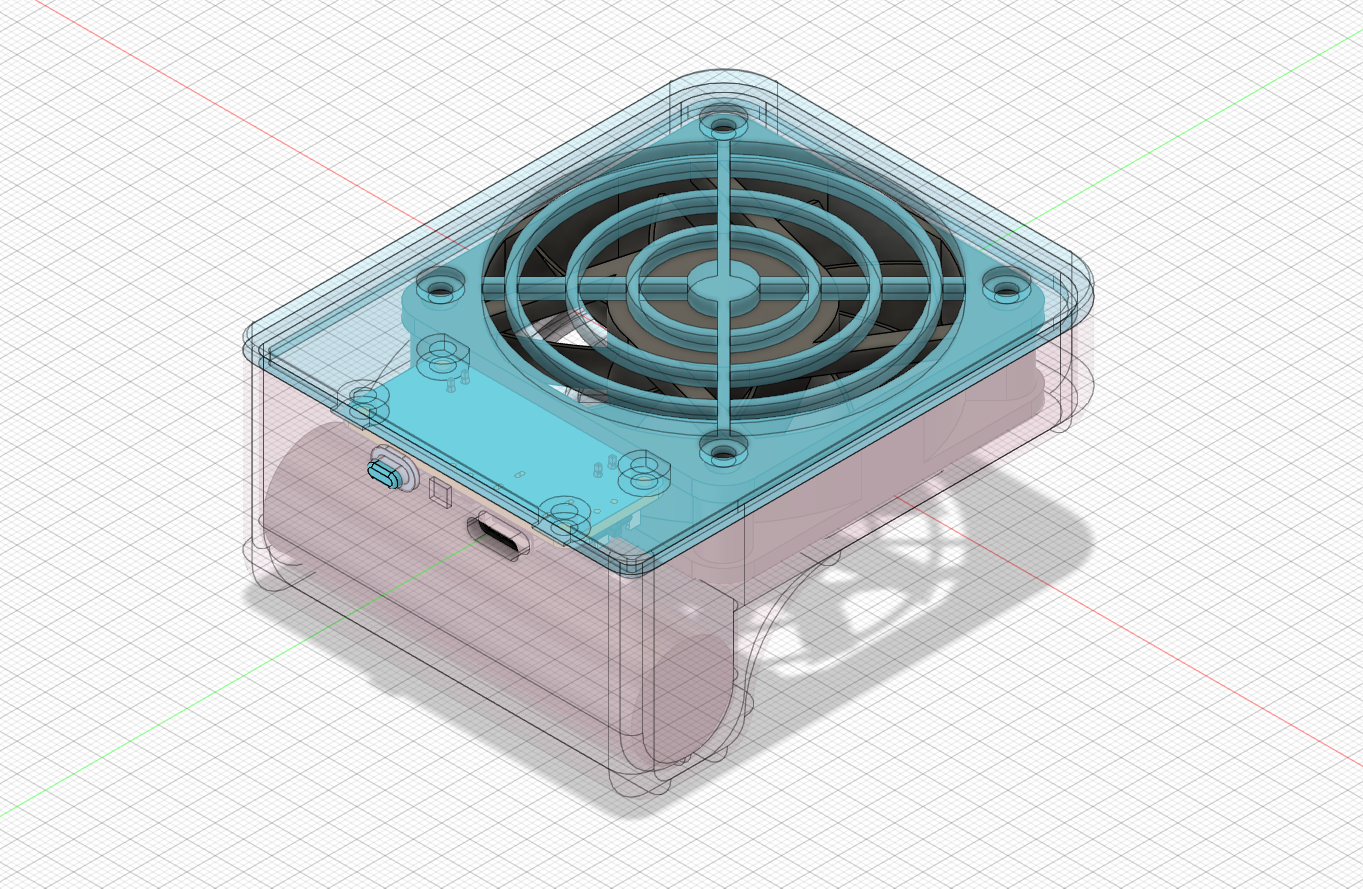

实物图
装配图

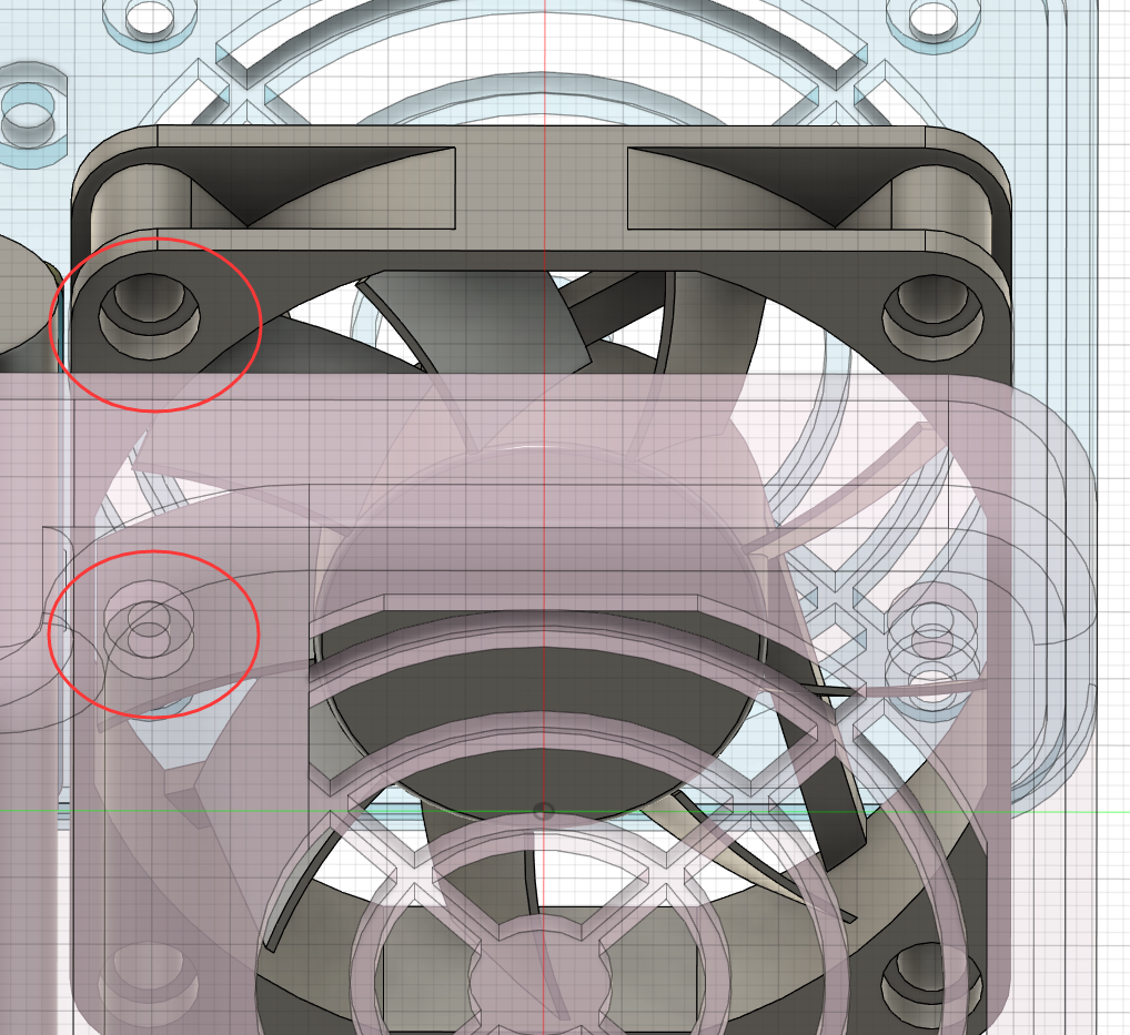

注意:风扇下方螺丝孔位的凹槽对应外壳的突起安装(如图)
