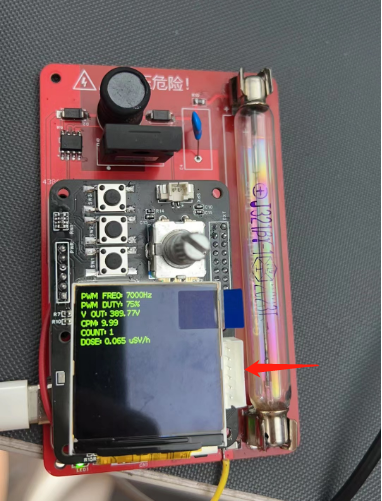

电路设计
        盖革管的正常工作电压一般在400V左右,一般的外接电源和电池都是无法提供的。所以实现盖革计数器的核心就是设计合理、低功耗的升压电路。原理主要会用到拥有来拒去留属性的电感,配合特定占空比的PWM充放电信号,不断为电容进行充电,从而实现电容电压不断升高的效果。产生PWM信号的方法也有很多,可以用专门的PWM芯片,或者NE555这样的定时器,也可以直接交给ESP32这样的MCU实现。
我们选择尝试直接用MCU产生PWM的方案。
(使用PWM Capable pin 来进行PWM信号传输即可)
整体电路包括的模块如下:
1、升压电路
2、脉冲检测及整形
3、mcu及按键控制
4、外接电源及充电电路
5、屏幕及I2S电路
1、升压电路
        由于我们所选用的N MOS管IRFP450的导通电压为4V,而我们MCU模块的IO电压是3.3V,所以需要把MCU产生的PWM信号放大到足够的电压才能推动MOS管完全导通。最终我们选择了EG3001作为这个驱动芯片,在VCC为5V的时候,电路就可以正常地升压了。选择MOS管时,请尽量选择耐压能力较强的型号。
2、脉冲检测
        当高速射线粒子射入盖革管时,高速粒子可以让管内低压气体产生电离反应,让气体被击穿,并且发生快速的放电和输出脉冲电流信号。检测脉冲信号的计数即cpm,在把脉冲监测计数经过计算/调整,并显示在屏幕上、或结合蜂鸣器等功能,就可以直观的反映出射线粒子的计量,即辐射的强度了。在这里我们使用IO14口作为脉冲信号监测口。
3、MCU及显示
        我们设计了一个可插接的mcu模块,在模块上预留了编码器、按键、I2S和屏幕,这样它既可以用来插在盖革计数器的板子上,也可以插在其他模块上,并且支持采用其他MCU方案比如STM32/CM32进行开发和尝试。同时由于板子预留了I2S电路来替代蜂鸣器,因此在声音提醒方面,它可以支持播放各种声音。
        通过调整编码器,可以看到不同占空比下的电压情况,以及盖革管的击穿次数。我们目前的pwn频率设置的是7KHz,将pwm占空比75%->50%后,电压下降到250v,低于了盖革管最低工作电压,CPM数值也就直接降为了0。在实际使用时,由于7Khz这个频率是可以被人耳听到的,所以你会听到细微的嗡嗡声,不想听到它的时候,可以采取的解决方法是更换电感和电容,重新找到一个合适的pwm频率。

最后几点提示:
1)盖革管检测的β和γ射线可以被铝箔、有机玻璃或金属阻隔,所以在DIY方案中定制外壳的时候,建议让盖革管多多接触空气,不要完全遮挡;如果你买的是成品就暂时不用管这条了;
2)盖革管是有使用寿命的,并且这个寿命是短于整个计数器的其他零部件,一般我们购买盖革管的时候,技术参数里都会有标注寿命,寿命写的是1*10的9次方脉冲,即10亿次脉冲以后它大概率就要报废或返厂大修了;
3)盖革计数器是有灵敏度的,专业级计数器不仅非常贵(4位数/美金)并且要定期进行校准。并且最重要的,放射性元素的测量前置条件比较复杂,使用单一监测方法或仪器一般都很难真正准确的进行放射性监测。所以它做出来基本就是个小玩具,不要过度依赖;
4)用计数器靠近卫生间、或大理石制品等时,检测数值一般来说有惊喜。
