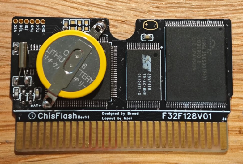

ChisFlash V1.1 代号 雪拉比(Celebi),专为宝可梦(RTC、联动)以及Flash原生存档游戏设计。低成本,高可靠性。

ChisFlash V1.1 (Celebi) 采用 256Mbit Flash 1Mbit Flash 适配Flash1M Flash512等类型存档的GBA游戏,支持NDS与GBcartRW烧录。
注意事项
打板时需要注意厚度为0.8mm
目前处于beta测试阶段,固件需要在Q群内获取,beta测试完成后将在GitHub开源固件代码
关于固件安排
 1. 出于限流考虑,RTC固件不完全开放,由群友接近成本价提供带固件的EPM240,群内有大量S-3511A RTC芯片库存,不用担心奸商抬价
 2. Flash1M固件在群文件内,支持完美存档补丁,支持联动(火红、叶绿可用)
