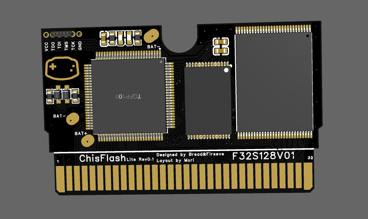

ChisFlash V0.1 代号 皮丘(Pichu ),在完全还原V1.0功能的基础上,支持SRAM以降低成本。
简介:ChisFlash V0.1 代号 皮丘(Pichu ),在完全还原V1.0功能的基础上,支持SRAM以降低成本。
创建时间:2024-08-22 10:57:23更新时间:2024-10-21 14:55:48
功能同ChisFlashV1.0
ChisFlash V0.1 (Pichu) 采用 256Mbit Flash 1Mbit SRAM 适配99%GBA游戏,支持NDS与GBcartRW烧录。
注意事项
打板时需要注意厚度为0.8mm
BOM中的FM28V100-TG应为同封装的SRAM,具体选型在群内实时更新
目前处于beta测试阶段,固件需要在Q群内获取(chisflashlitx_xxx.pof),beta测试完成后将在GitHub开源固件代码
