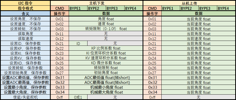

基于GD32F130Fx的I2C舵机控制器,其PID控制参数可以通过I2C通信设定、支持1主多从、支持角度和角速度反馈。
简介:基于GD32F130Fx的I2C舵机控制器,其PID控制参数可以通过I2C通信设定、支持1主多从、支持角度和角速度反馈。

舵机I2C指令部分
GD32程序部分

补充
舵机型号使用的是MG90S改装,使用其他型号舵机大同小异,其原理是通过电位器确定角度姿态,通过ADC采样回来。不同舵机PID参数需要调整,因此先将程序烧录好后通过I2C测试程序(github中I2C Control文件夹下有demo)进行调整即可。
注意点:板子连接电位器时需要先测量电位器的3根引脚,除了VCC和GND接反外,在使用过程中均有可能出现短路,会把电位器烧坏。
