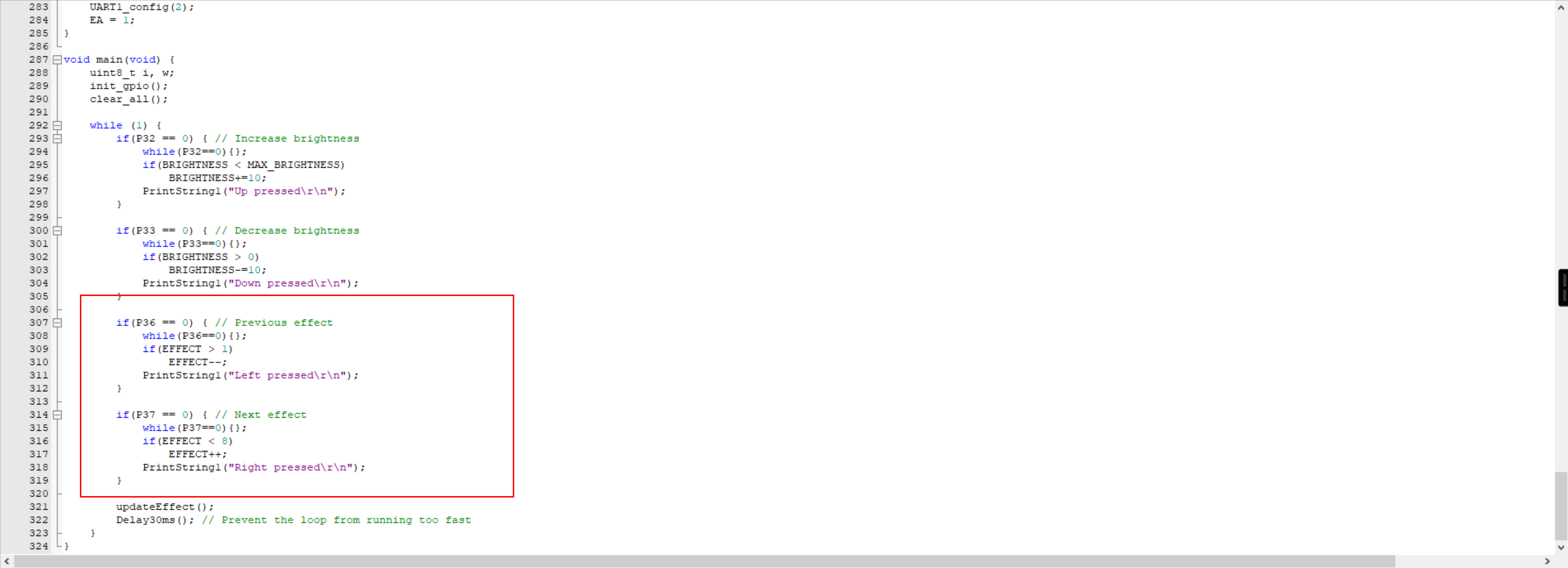

和全屏填色追逐。由于相机的原因,上述的拍摄出来不是很好看。 当然你也可以发挥自己的创意来DIY自己的特效。 目前的程序代码支持左右键调整特效,上下键调整灯光的亮度。(程序在主频24MHZ下运行良好)

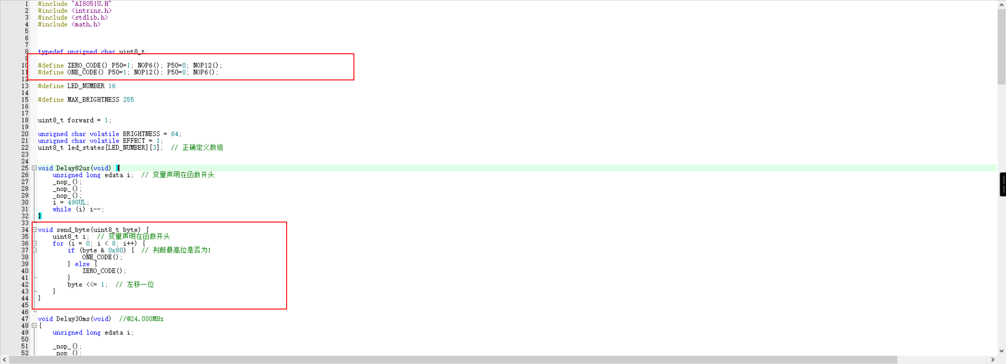

ws2812的核心在于如何控制好时序的生成, 即使0码和1码处于一个比较平均的时间区间内,这样的话即使控制多个LED也不会出现错误闪烁的情况。因此这里的0码和1码是我通过逻辑分析仪测量出来的具体时间。通过宏定义的方式来进行控制。
之后便可以通过发送不同的0和1来控制LED的点亮。
主程序
主程序中会根据按键的状态来调整LED的亮度或者效果等,如果想要拓展自己的灯效的话,可以在下述函数中进行拓展。
