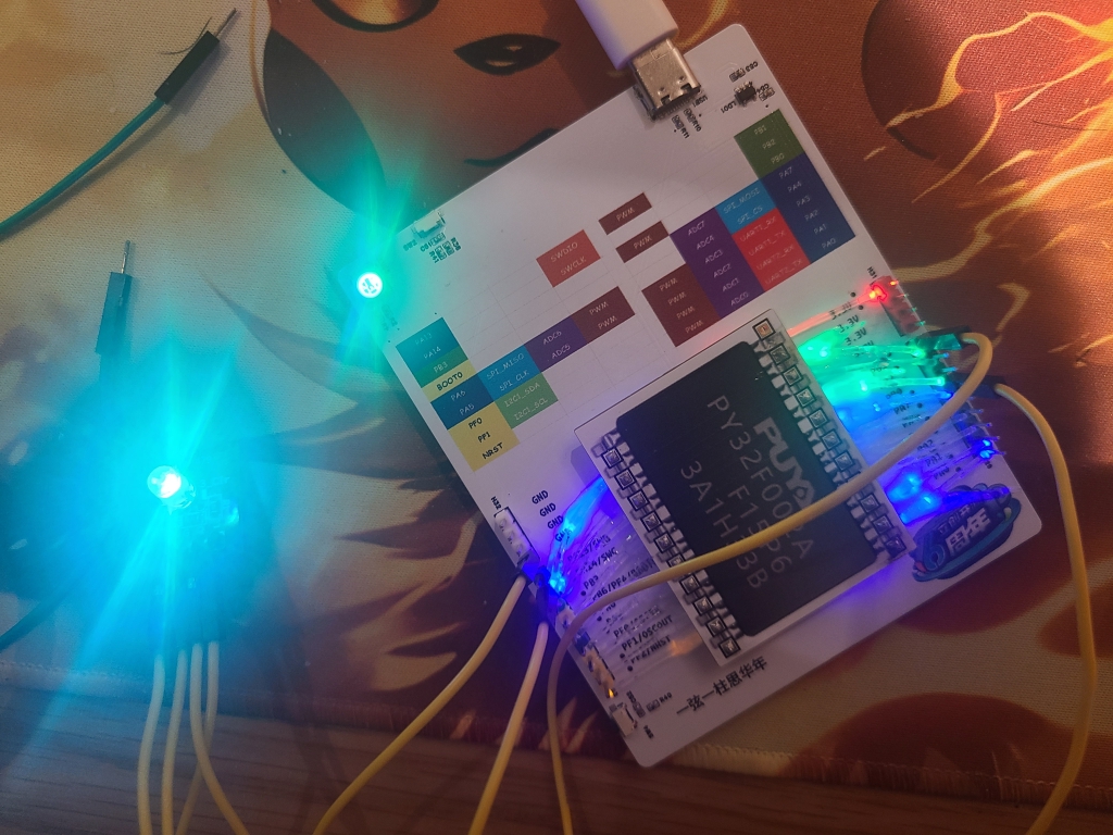

主要是可视化引脚工作状态,使用导光线在视觉代替 MCU 引脚到电路板引脚之间的电路线。

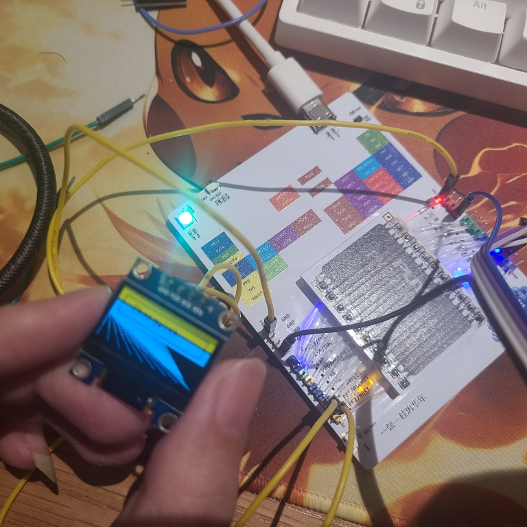

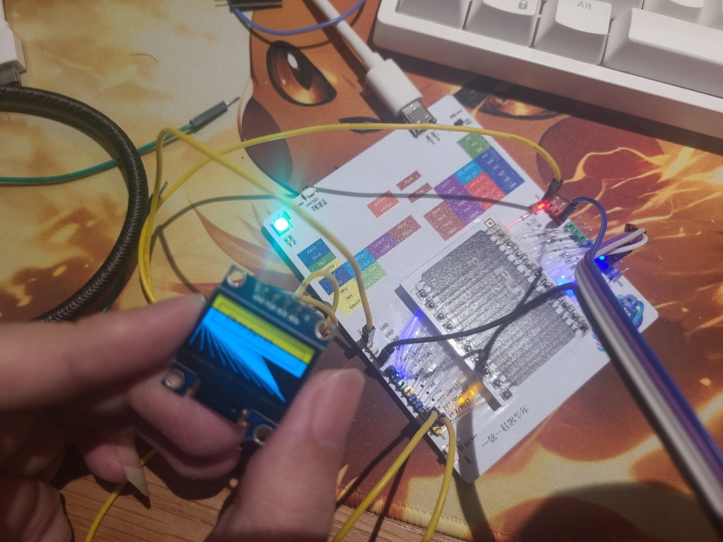

如图是 I2C 屏幕,I2C 的两个引脚会根据信号线闪烁黄灯,UART 引脚亮蓝灯:

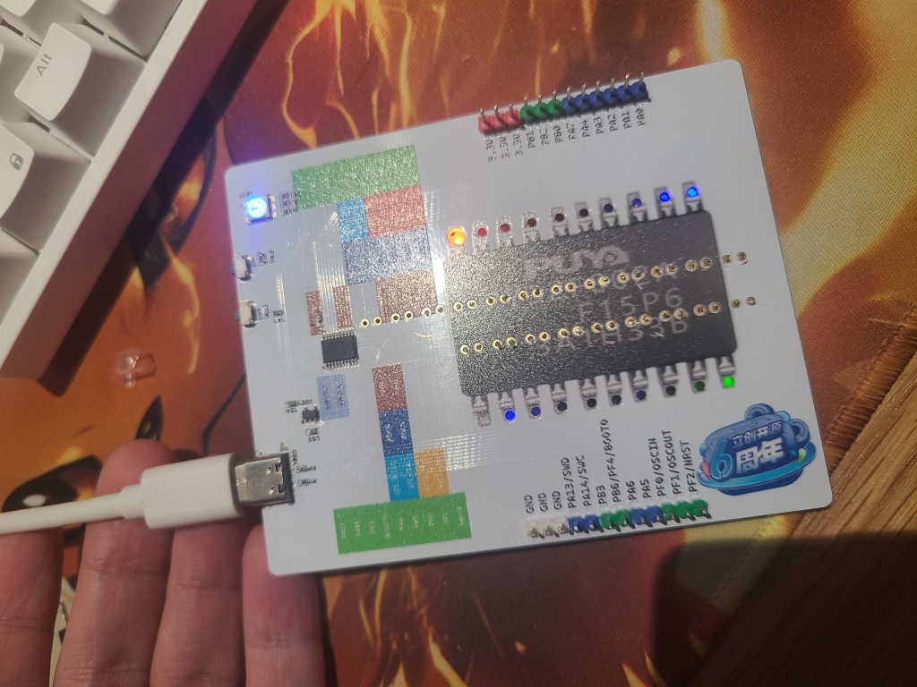

使用三极管,每当引脚有电的时候导通外接的 VBUS 和对应的 LED 电路。
效果

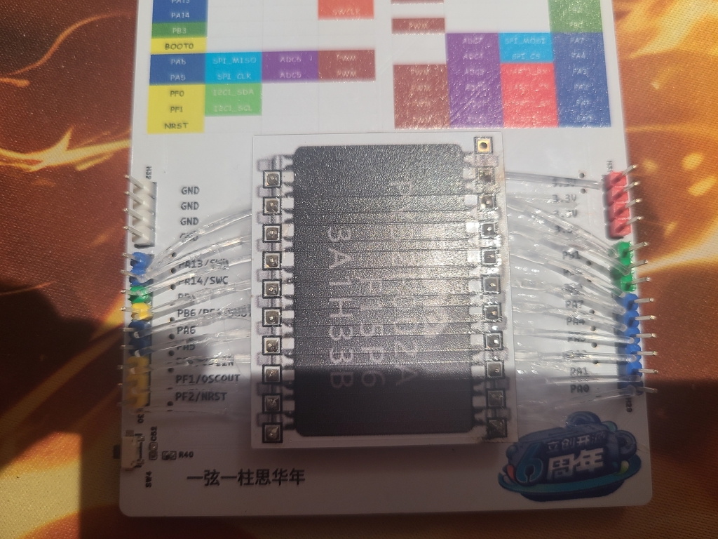

效果除了红线,其它都被胶水弄坏了,如下图,所以光弦效果如第一张图一样断断续续和混乱分叉。
之前还有另外一版本,后面亮 LED 导到前面,但是导光柱一弯,效果就等于没有:
注意

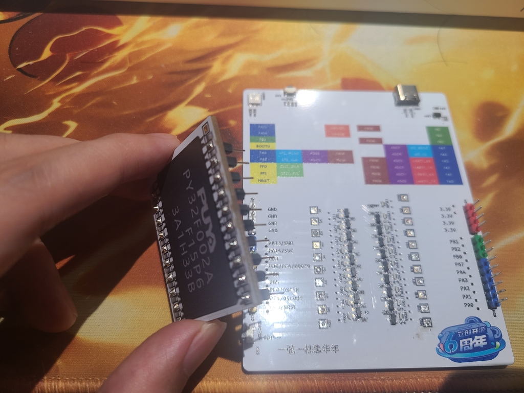

引脚旁边的挖孔需要增大,就可以用线固定导光柱,而不用胶水,我这一版本开得太小了。
另外不建议买圆柱排针,不仅贵,需要占这个成品 7 层价钱(13元 30 个单 PIN 排母排针,还不如直接用传统的去焊接),特别容易坏,且有些还不通电,如下图:
