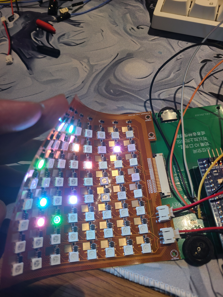

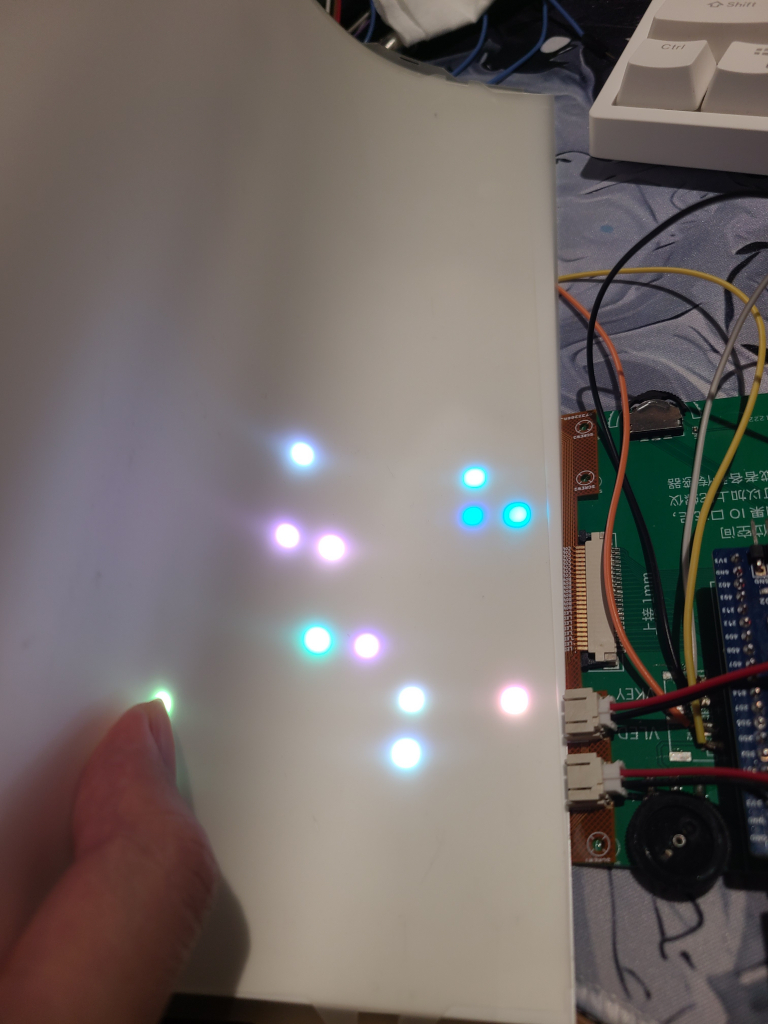

一个可以播放动画效果的 8X8 像素矩阵,使用柔性电路板,可以弯曲和卷帘,主要的核心功能是能够配合多点触摸功能,在柔性电路板上能有更多玩法。

这版本的显示没有问题,但是触摸有问题,后面再改进……
功能
主板:

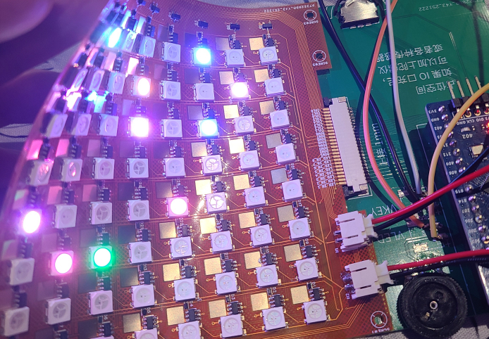

1. 可弯曲显示(如下图的随机闪烁 LED)
2. 可多点触摸(这版本有问题)
底板:

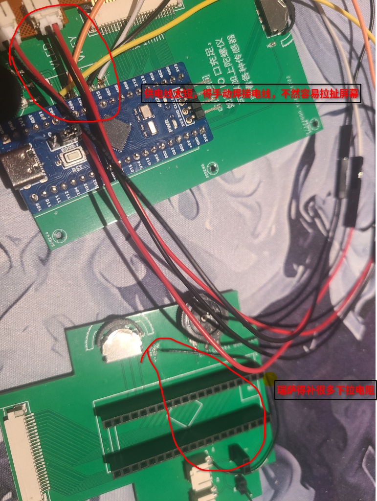

1. 供瑞萨地奇星驱动屏幕(这个比较不重要,也比较简单,可以随手画个,项目里的两个,一个是没有下拉电阻,一个是供电口太近)
面板:
1. 柔性遮光(因为没有面板券,触摸也有问题,只是简单画了个,但没有下单面板,不知道效果,只知道要柔性的,如下图一样可以弯曲)
问题

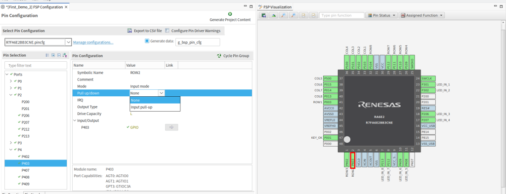

1. 地奇星用的瑞萨芯片没有下拉电阻,比起国产芯片和 STM32 要更小心设计硬件

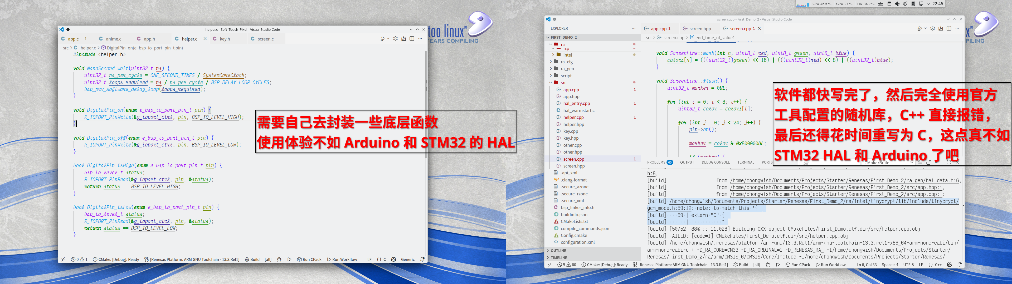

2. 瑞萨对 C++ 的支持太差,而且 VSCode 的支持力度也不够

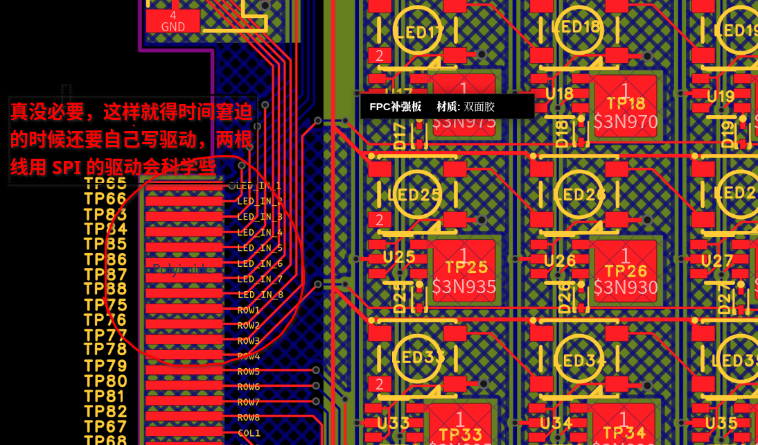

3. 需要对带 IC 的 RGB 的设计改善

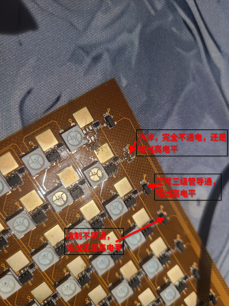

4. 需要对触摸芯片的设计改善,这是最大的失误,使用的是立创最便宜的 HK2301C,然后配合三极管来实现类似键盘的开断功能,然后发现不管 VSS 接不接,都不能控制芯片工作,这个是后面最该改的地方,第一次设计硬件产品,就是这么坑爹,后面还是得先买模块熟悉芯片正真的工作条件再去做硬件上的设计
