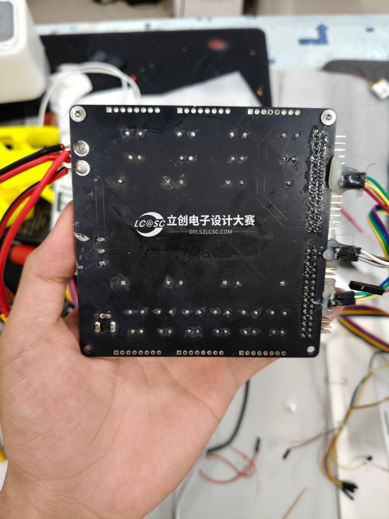

*4、硬件部分
4.1 系统架构设计
自动打靶小车硬件系统架构:
  视觉识别系统                 瞄准发射系统                   移动平台系统
  树莓派5 +        UART        STM32 +           UART         TI MPM0 +
  USB摄像头     ◄───►   步进电机驱动   ◄───►   TB6612驱动
4.2 移动平台硬件设计
主控制器模块:
采用TI MPM0系列MCU,具备丰富外设接口
8路ADC通道用于红外传感器信号采集
2路PWM输出控制电机速度
4路GPIO用于电机方向控制
传感器模块:
八路TCRT5000红外反射传感器阵列
传感器间距25mm,覆盖检测宽度180mm
比较器电路输出数字信号,抗干扰性强
供电电压:5V DC
电机驱动模块:
TB6612FNG双通道电机驱动芯片
最大输出电流:1.2A(连续)
驱动电压:2.5-13.5V
PWM频率:10kHz
具备正反转控制和制动功能
电源管理:
12V锂电池为电机系统供电
5V稳压模块为控制电路供电
3.3V LDO为MCU核心供电

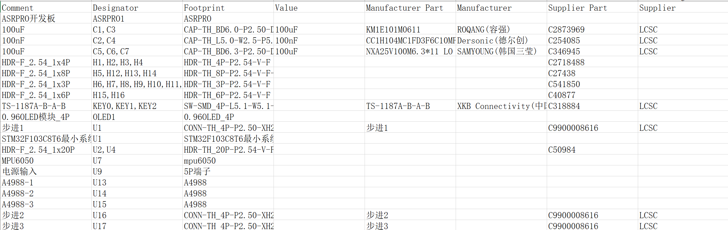

*6、BOM清单
注:项目涉及的BOM清单。在嘉立创EDA 生成/上传设计文件后,BOM将自动生成至项目详情;建议包括型号、品牌、名称、封装、采购渠道、用途等内容。具体内容和形式应以表达清楚项目构成为准。
*7、大赛LOGO验证
* 8、演示您的项目并录制成视频上传
BOM_Board1_Schematic666_.xlsx
