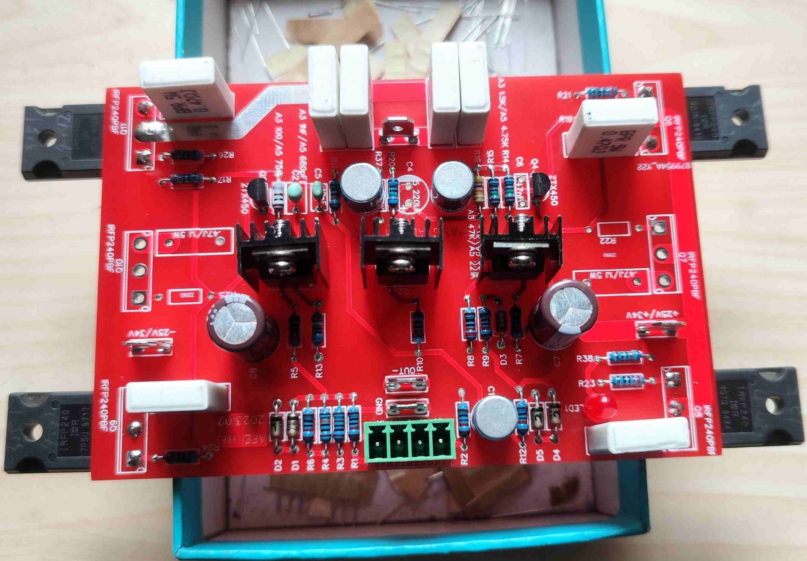

PASS ALEPH 3/5合用甲类功放板,放大部分电路。单声道。制作功放机还需电源滤波部分,喇叭保护电路
简介:PASS ALEPH 3/5合用甲类功放板,放大部分电路。单声道。制作功放机还需电源滤波部分,喇叭保护电路
创建时间:2022-11-19 13:43:07更新时间:2023-02-13 09:53:29
甲类功放发热量巨大,被动铝散热片我用的300*100*50mm。电源滤波部分用CRC或CLC电路。A3甲类输出30W。单声道功耗100W.
