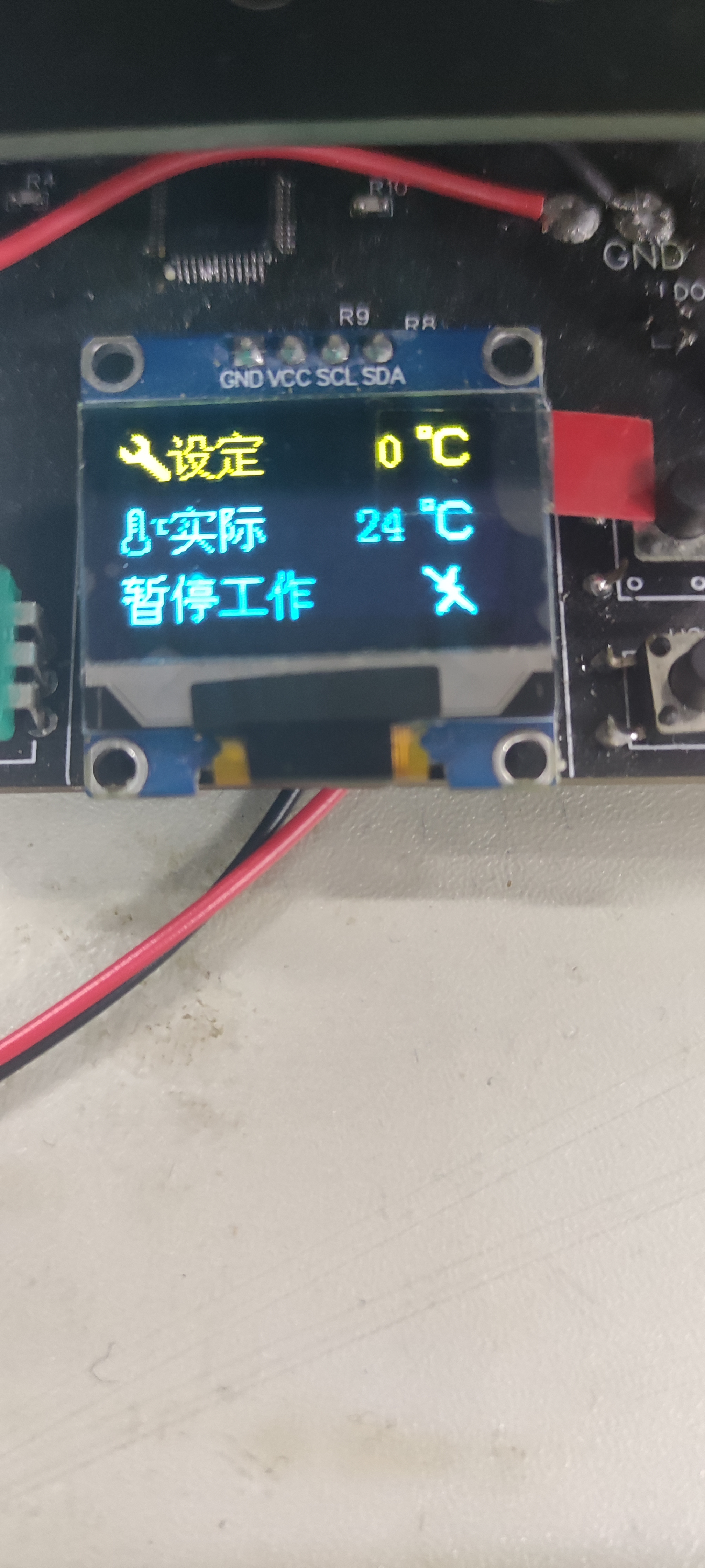

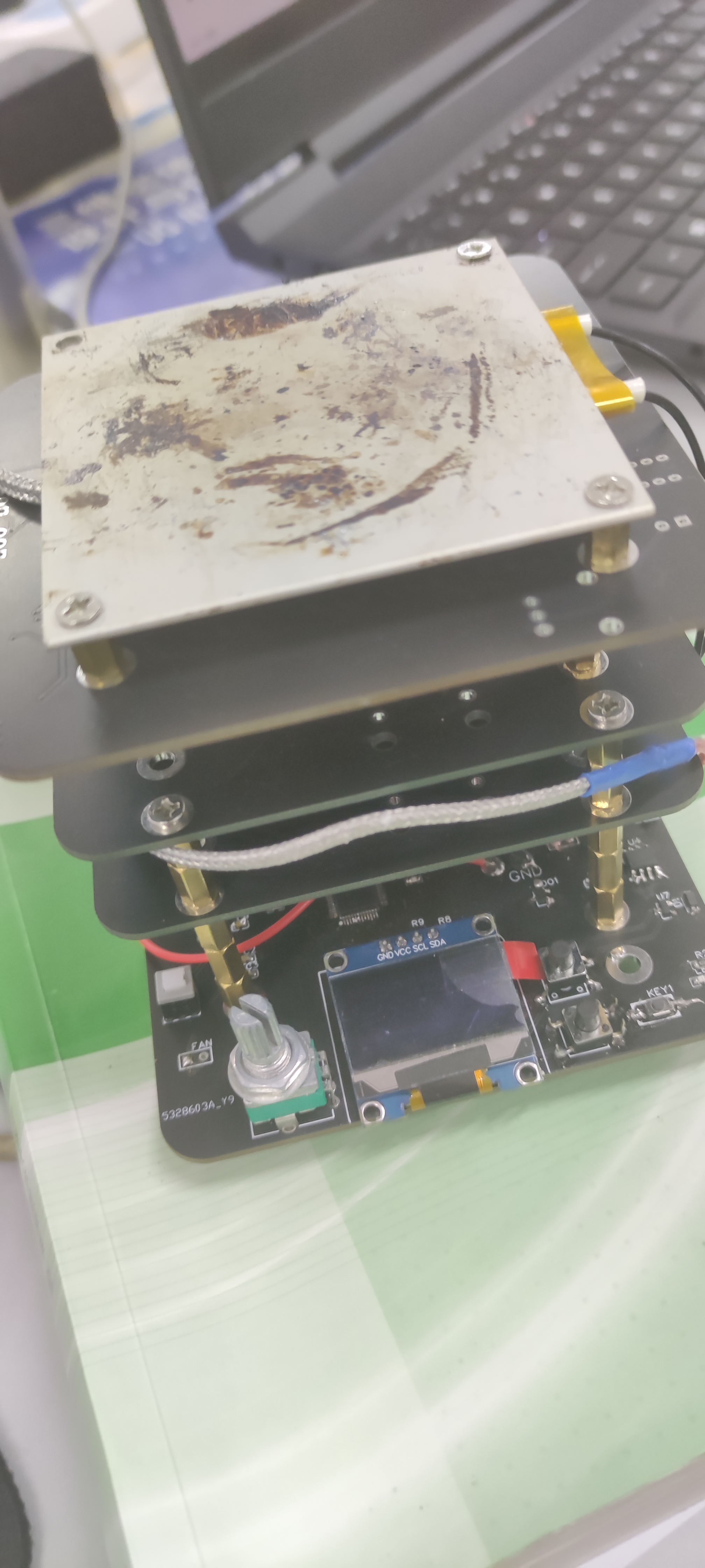

采用220v输入的200w加热板,最高温度250度左右
使用了max6675采集热电偶数据,mcu为stm32g030c8t6,adc采集电位器电压以设定温度,220v-5v直接用了手机充电器的板子,用高温白胶粘起来
2024.4.17更新
更新了新的PID和UI,添加了暂停按钮,现在可以按上面那一个按钮来暂停运行
同时添加了定时关闭系统(上次忘了关,烧黑了块板子,绿色阻焊变黑了。。。)默认定时10分钟,需要在程序里修改

预留了风扇接口,可自行修改
切记光耦与可控硅必须优信或嘉立创买正版,否则不工作,容易烧毁发生事故
BOM中不包括 K型热电偶,200w铝加热板,220vAC-5vDC模块(可以拆充电器的
