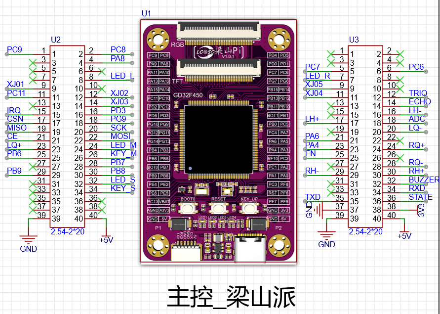

主控:
GD32F450ZGT6

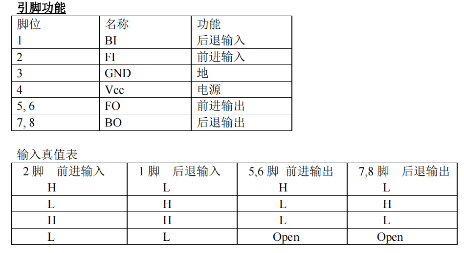

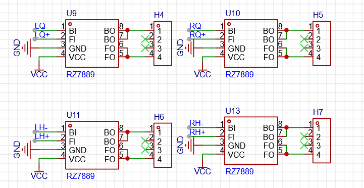

电机驱动电路:
选用的电机是N20电机,容易焊接。电机驱动芯片为RZ7889,其引脚功能和输出真值表如下:

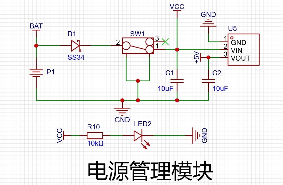

电源输入电路:
选用两节14500锂电池用作外部电源输入供电,总电压为7.4V,通过滑动开关控制电源输入开关。外部电源经过线性稳压器稳定输出5V电压

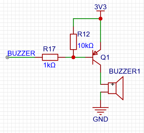

蜂鸣器驱动电路:
由于一开始绘制原理图时,蜂鸣器的供电用5V,导致三极管一直导通,蜂鸣器一直响,现已改为3.3V

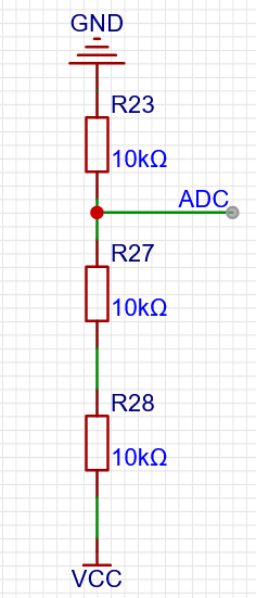

ADC检测电路:
用作电压检测,便于提醒充电

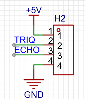

超声波避障电路:
   采用4pin引脚的HC-SR04模块进行避障,4个引脚如下:
   1号引脚:VCC(3V~5V)
   2号引脚:接外部电路的Trig端,向此管脚输入一个10us以上的高电平,可触发模块测距
   3号引脚:接外部电路的Echo端,当测距结束时,此管脚会输出一个高电平,电平宽度为超声波往返时间之和
   4号引脚:GND
   注:距离=(高电平时间*声速(340M/S))/2

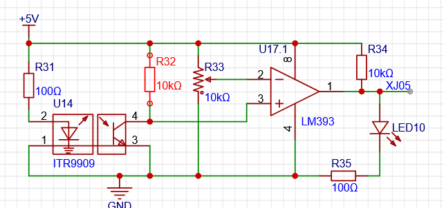

红外循迹电路:
以ITR9909传感器加比较器为核心组成的电路,利用红外光在不同颜色的反射情况进行识别,当小车在白色地板上行驶时,光线被折射,信号通过比较器输出低电平,指示灯不亮;当小车沿黑线行驶,光线被吸收,此时比较器输出高电平,指示灯亮起。

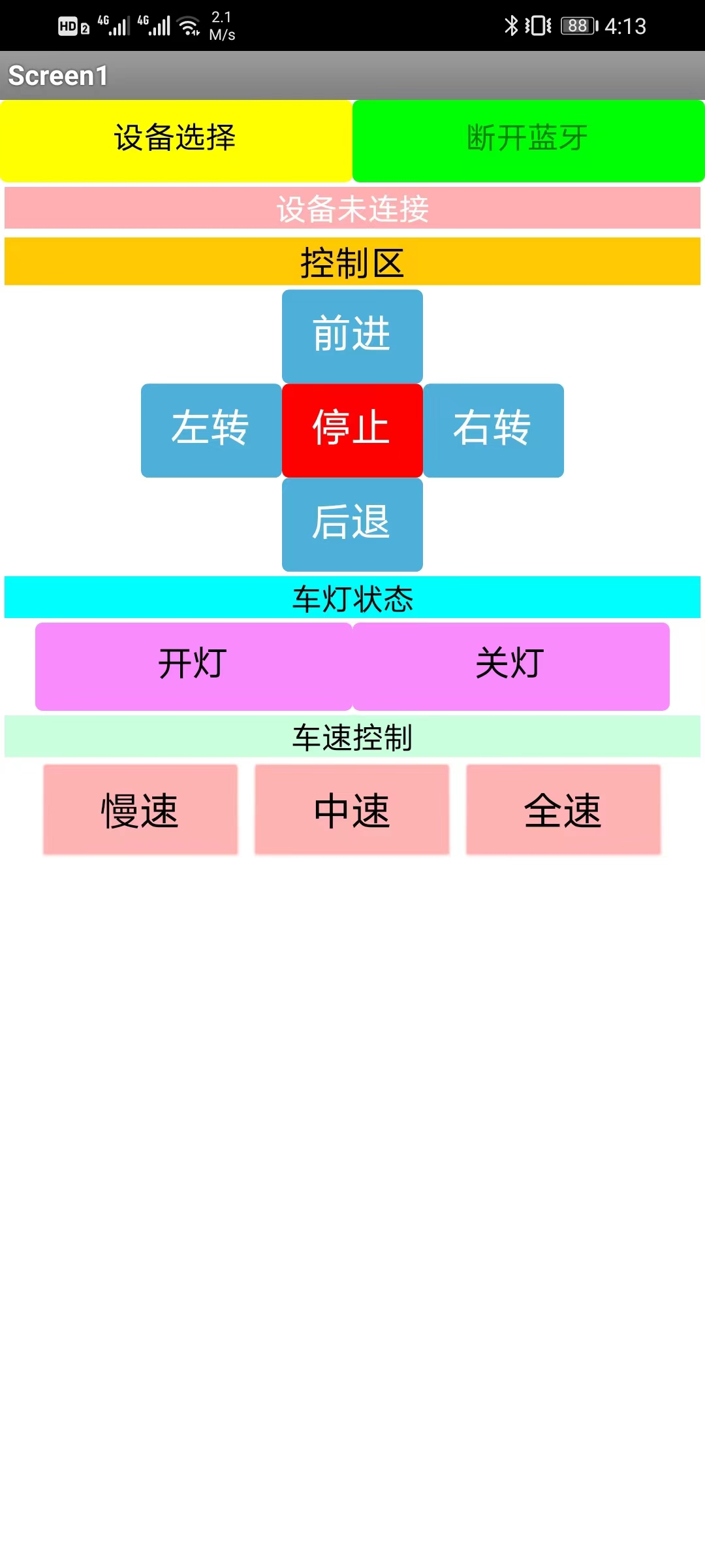

蓝牙遥控电路:共设计了两种遥控电路,此工程只实现了使用HC-05模块手机遥控小车,后续实现2.4G无线遥控小车

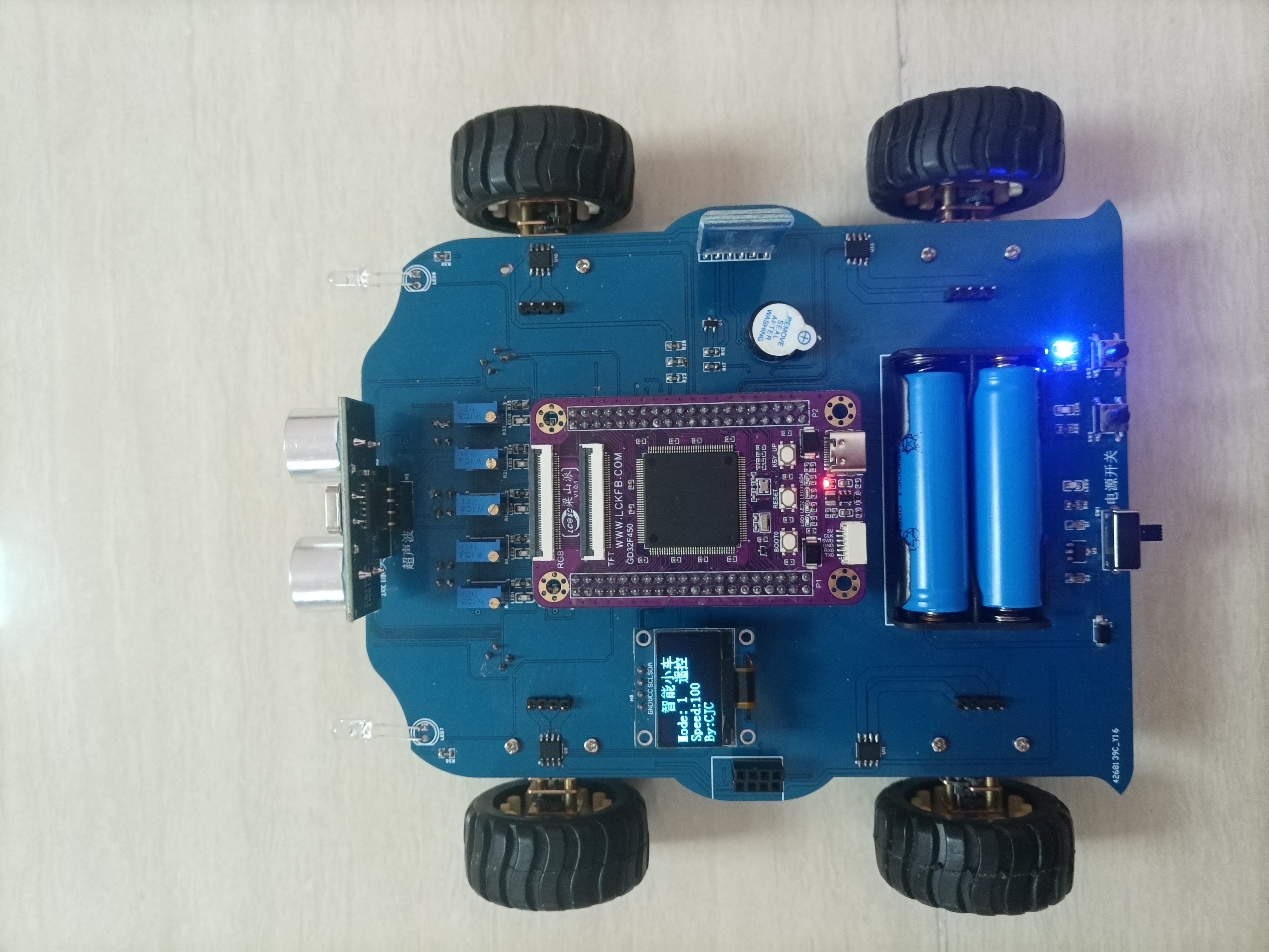

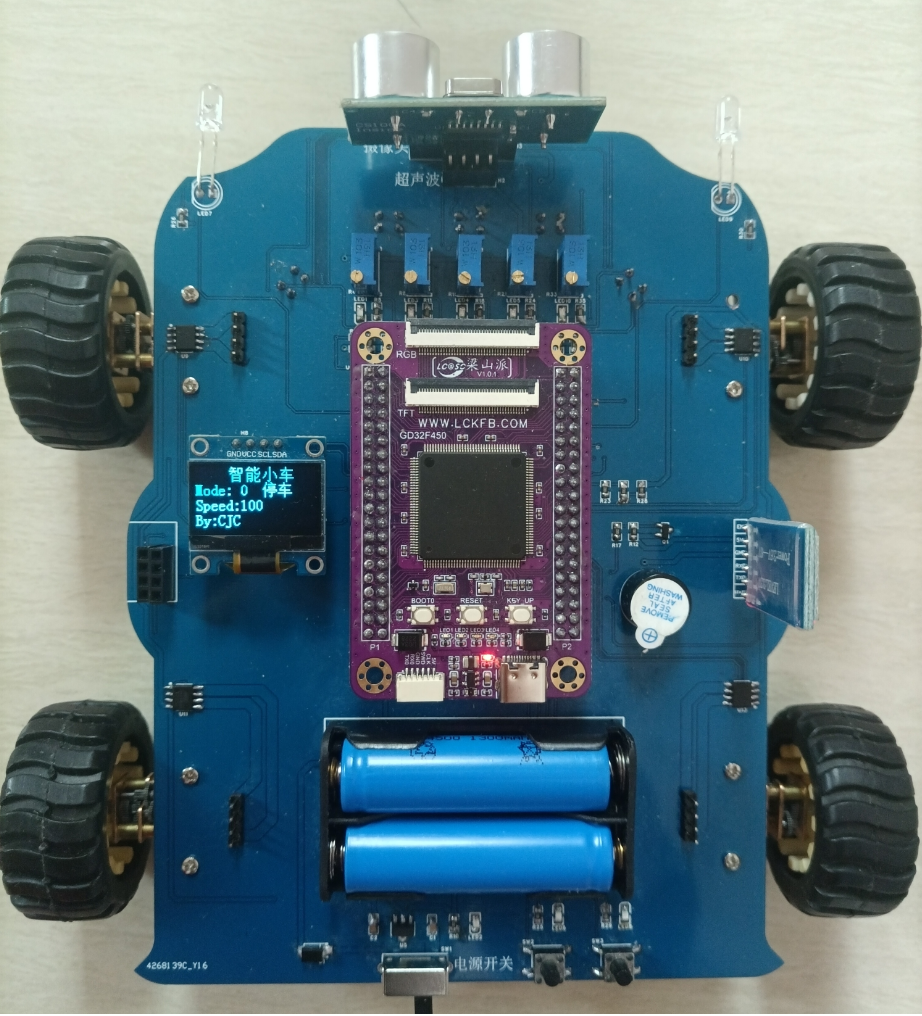

焊接效果图:
蓝牙app页面:
