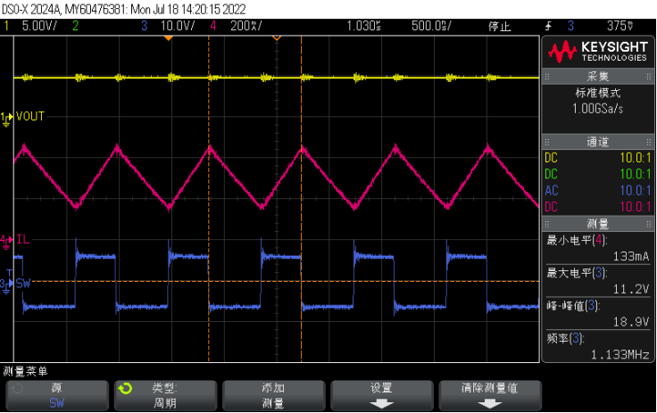

我对LGS5145的一些功能和参数进行测试:
测试条件:VIN输入电容10uF X5R陶瓷电容,Vout输出电容47uF16V),10uH电感(饱和电流3.2A,内阻125mΩ),分压电阻82K,16KBUCK电路5V输出
测试环境:   温度 24℃ 相对湿度59%
测试工具:
直流可调电源固纬GPP-4323
是德示波器DSOX2024A
福禄克数字万用表15B+
艾德克斯电子负载IT8811+
知用电流探头CP8030B
带载能力测试:达到要求

频率测试:CCM模式下
上电测试:输入12V,输出5V
瞬态相应:
200-400m的输出波形图 输入12V
以上就是我对该芯片简单的测试。
结论:
LGS5145基本上对该芯片的性能进行测试了,发现测试结果还是可以的希望大家可以支持一下该芯片。
