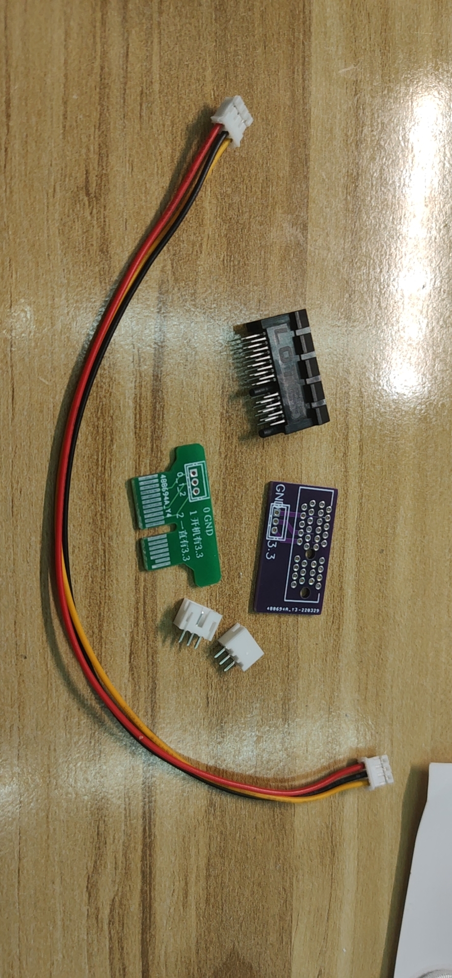

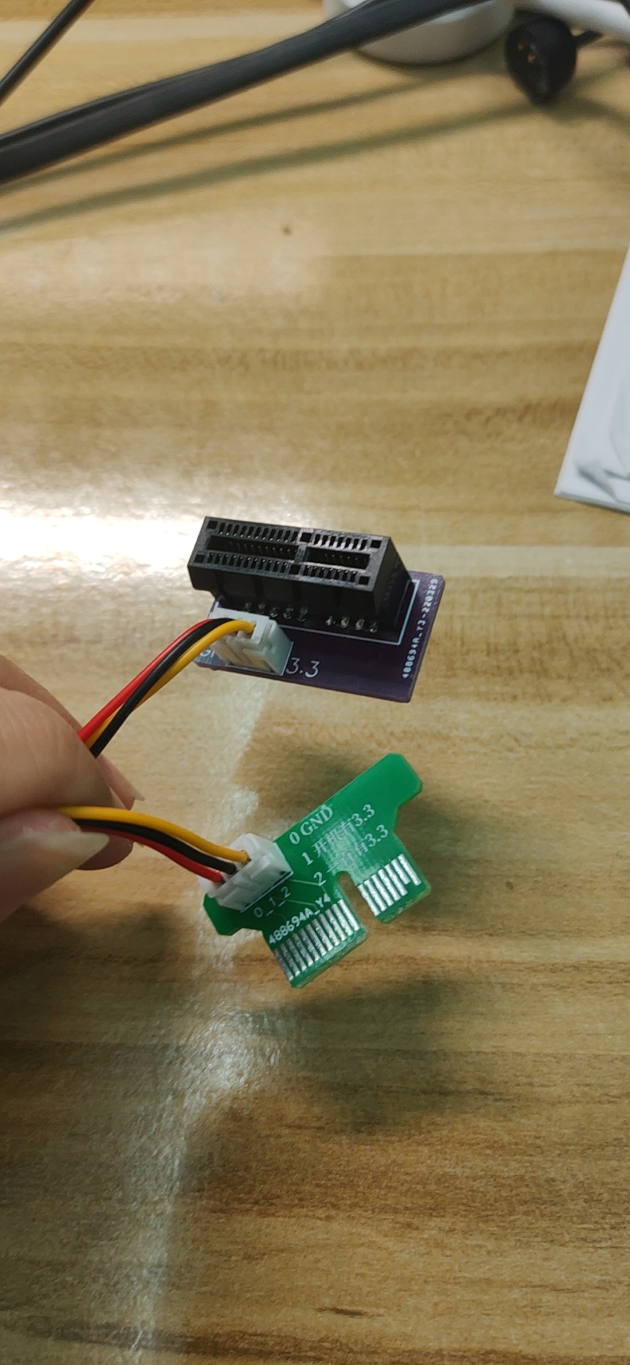

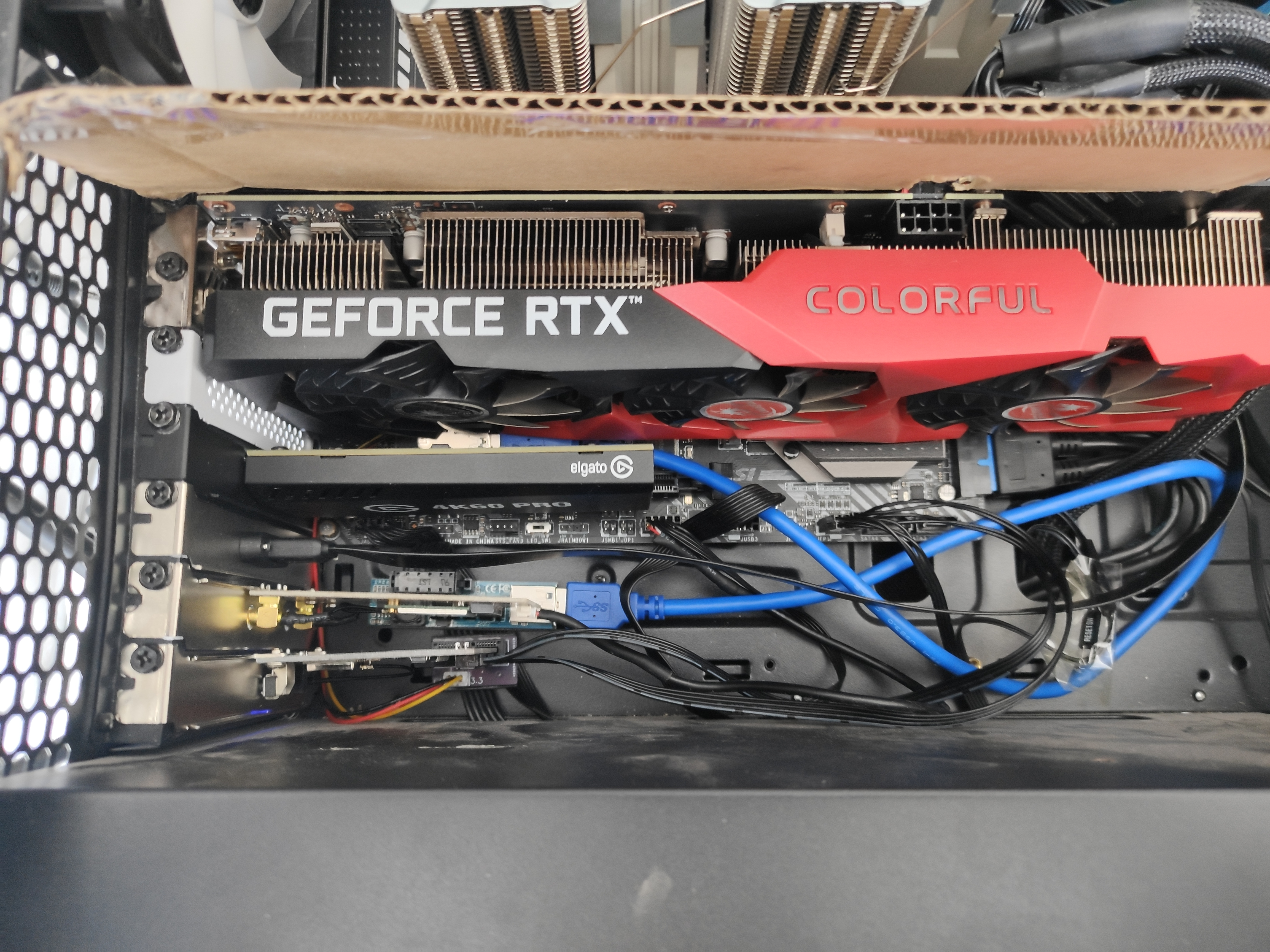

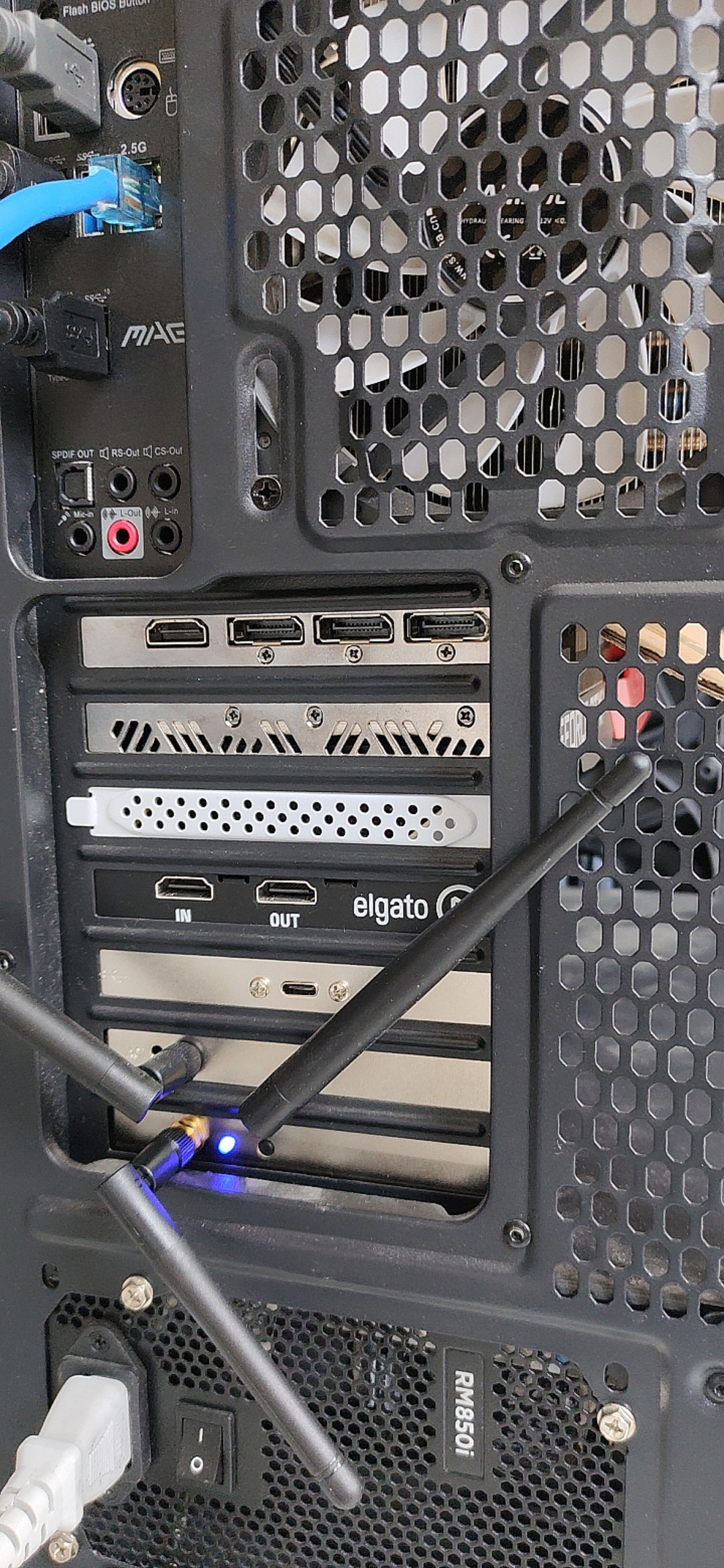

pcie供电的开机卡专用供电转接线。可以把显卡压着的pcie槽引到空旷的地方安装开机卡。
简介:pcie供电的开机卡专用供电转接线。可以把显卡压着的pcie槽引到空旷的地方安装开机卡。
CC-BY-NC-SA 3.0
创建时间:2022-03-27 17:16:05更新时间:2022-04-06 02:42:33
参照HIPC开机卡的接线制作,已测试。

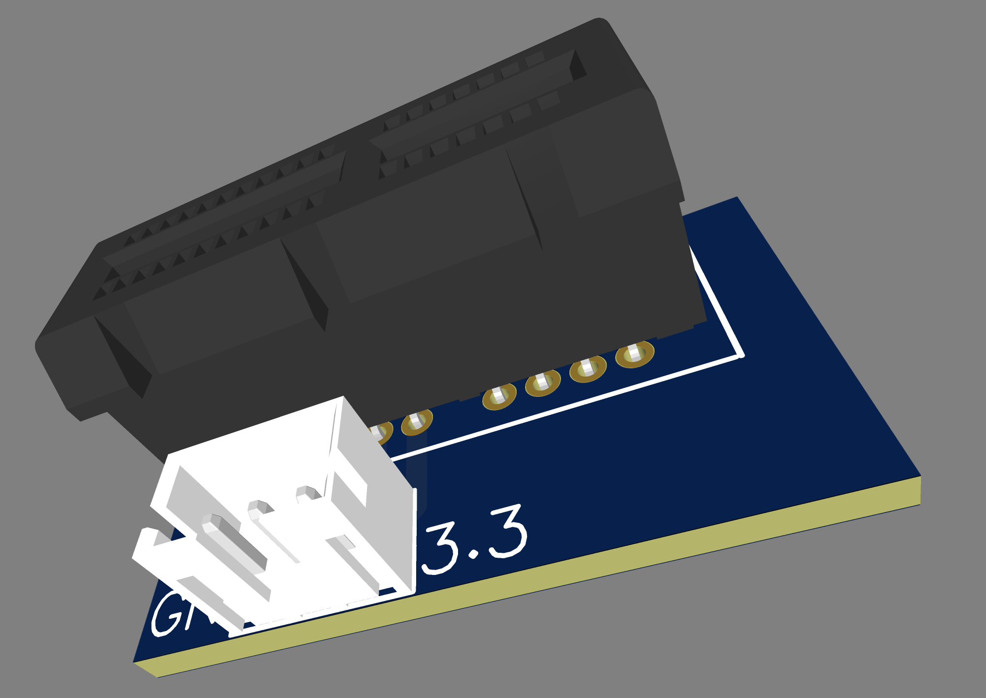

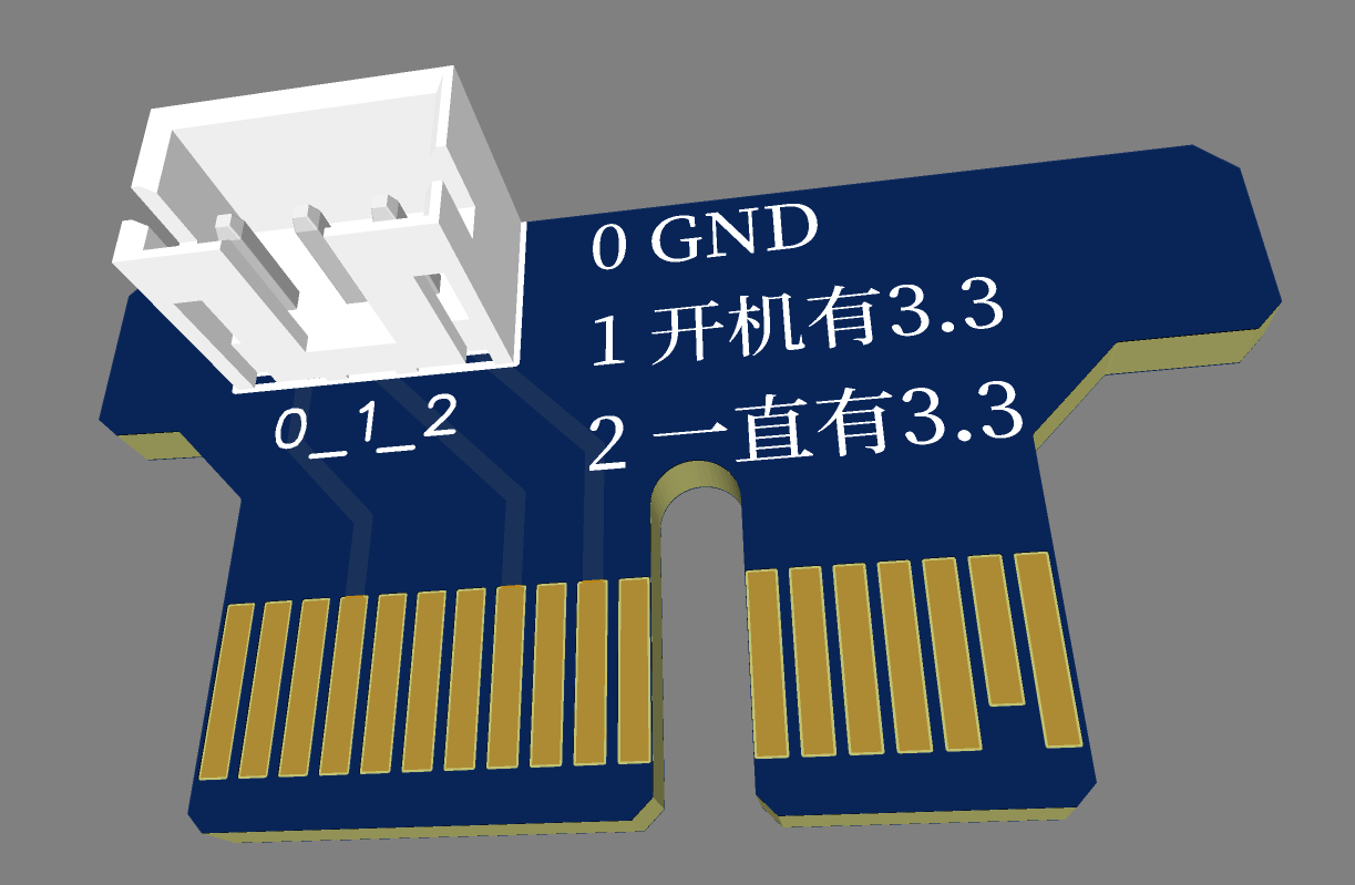

其他使用pcie元器件高的那一面的第4、8、10条线或第4、10条线供电的开机卡也能用。
第4条线 gnd
第8条线 开机之后有3.3输出(用于高档开机卡检测电脑是否开机)
第10条线 插着电源就有3.3v输出(用于开机卡的主供电)
三针的插座是PH2.0mm,不要买成软件自动匹配的奇奇怪怪的东西
排线要注意线序,两个板子都是GND靠边。
