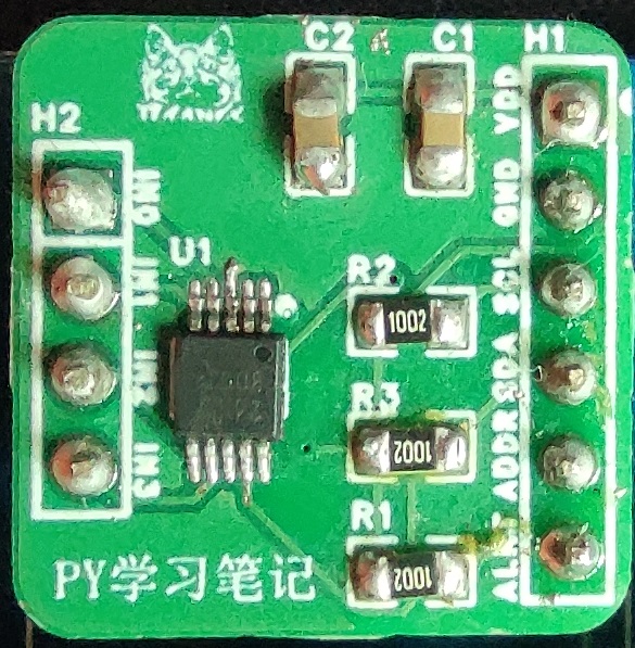

ADS1115是一款具有16位分辨率的高精度模数转换器(ADC),测量的电压理论上能精确到0.00009375V。
本工程设计的ADS1115模块是基于ADS1115的4通道高分辨率的模拟到数字转换器,它能提供四单端或两个差分输入。使用I2C协议,根据应用不同,可选择不同的I2C地址。
本模块与某宝上出售的ADS1115模块一样,不同之处是调整了引脚的位置,尺寸更小,只有18mm*18mm。

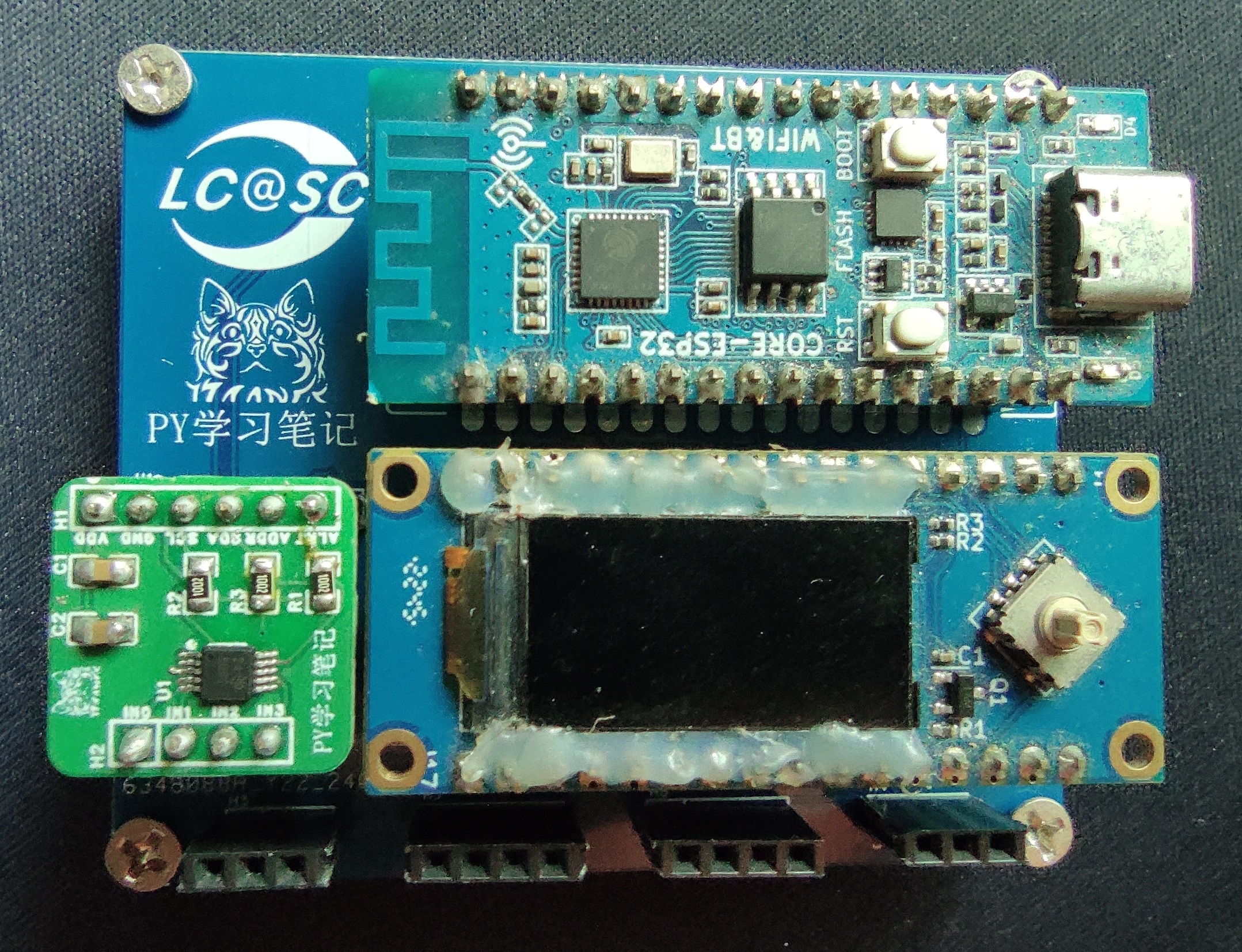

目前,主要用于我设计的电压测量实验装置上,如下图:
电压测量实验装置地址:
https://diy.szlcsc.com/p/py-learning-notes/voltage-measurement-experimental-device

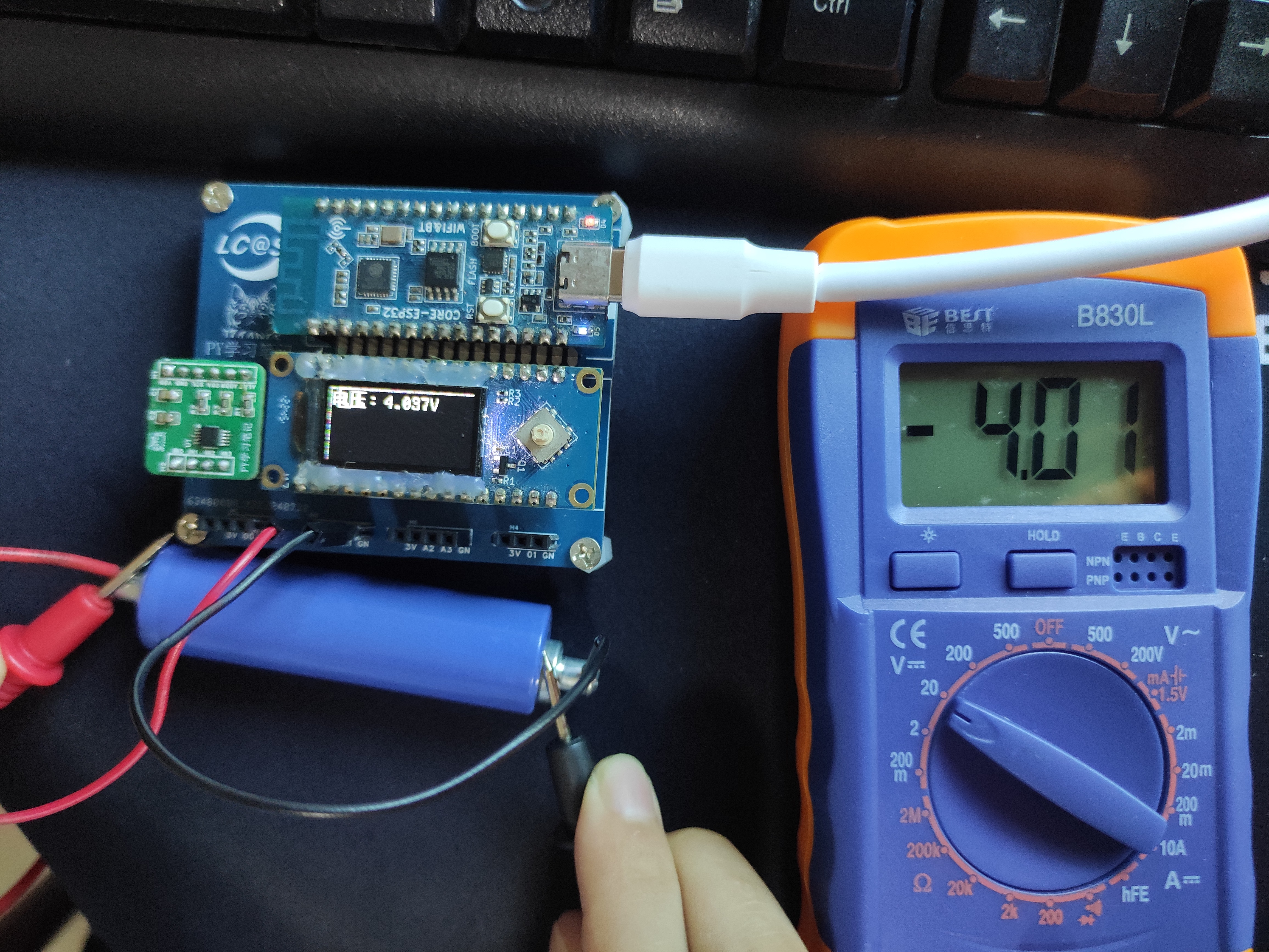

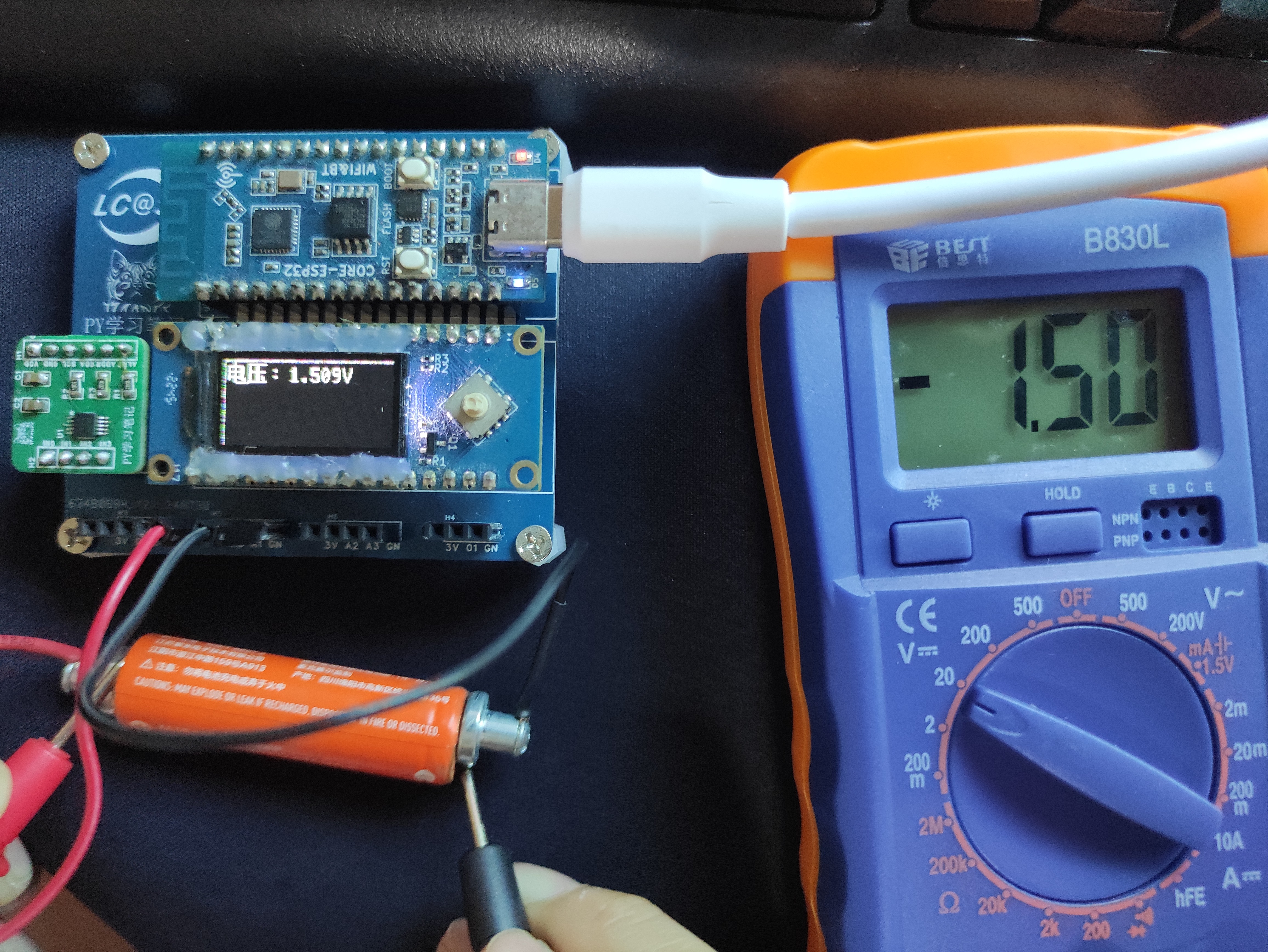

实测各项数据均与万用表相差不大,基本符合需求:
