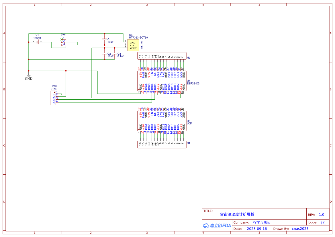

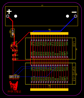

基于合宙的ESP32-C3+LCD+AHT10套餐,做了一块简单的温湿度计扩展板。
简介:基于合宙的ESP32-C3+LCD+AHT10套餐,做了一块简单的温湿度计扩展板。
创建时间:2023-09-16 16:56:22更新时间:2023-10-07 09:40:51
供电方案:使用3.7V锂电池供电,通过1颗HT7333-A、2颗10uF贴片电容、1颗100nF贴片电容(参考HT7333-A的官方文档)降压稳压到3.3V,给ESP32-C3供电。
AHT10用到的是I2C接口,用到IO04、IO05、3.3V、GND四个接口。实际应用上,只要是I2C接口的模块都可以用这块PCB板,比如BM280烟雾感应器(参考《基于合宙ESP32-C3和MicroPython的烟雾报警器》)。
