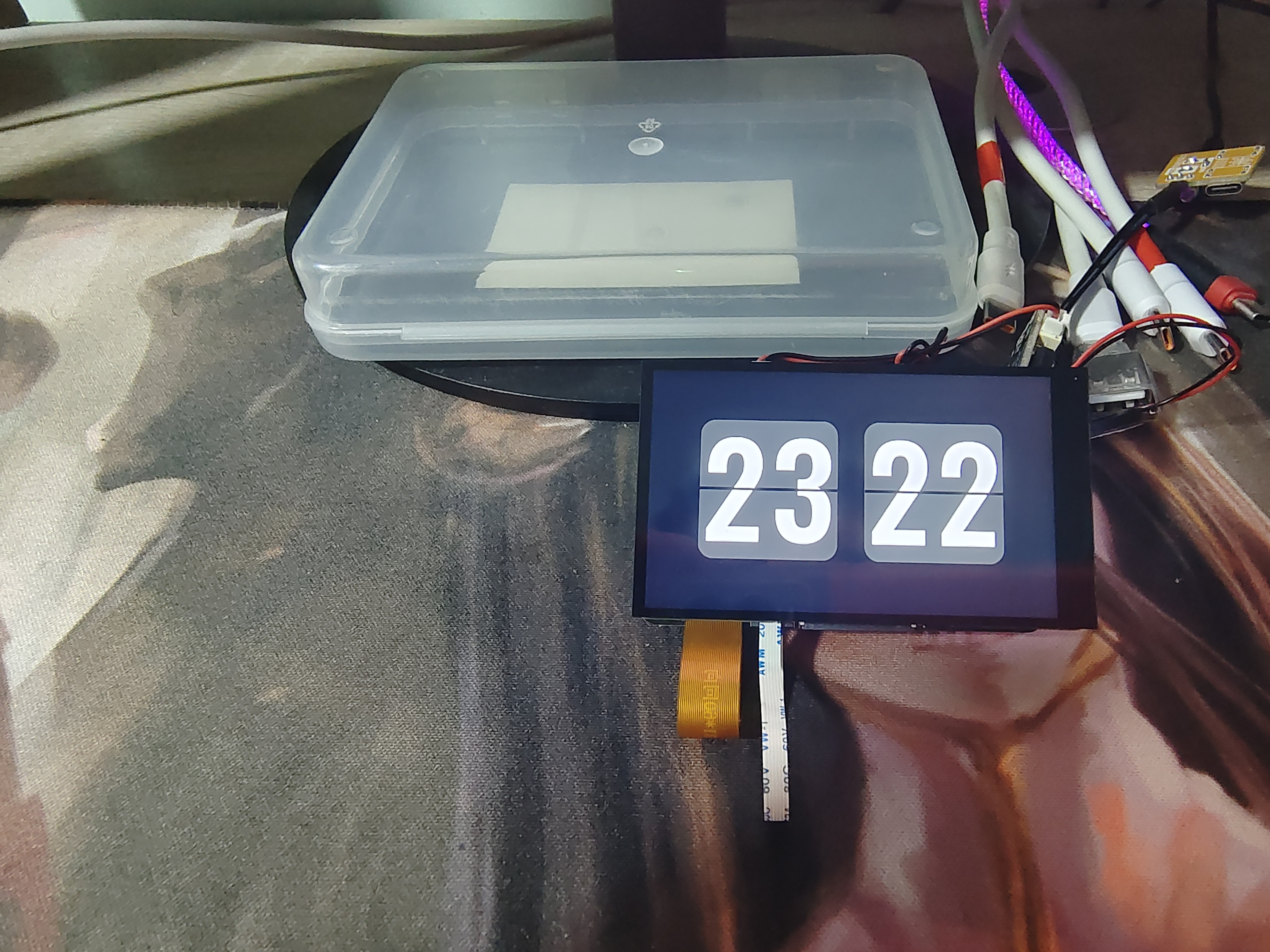

基于泰山派制作的简易手机

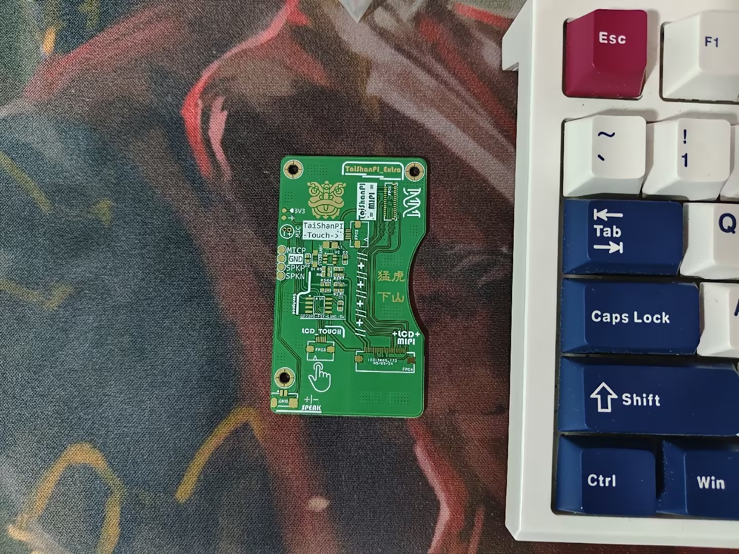

该扩展板继承有3.1寸mipi显示屏,mic,喇叭
运行Android
快去B站围观:https://b23.tv/PhEOpSZ
特别注意:
    本着勤俭节约且好焊接的原则,该扩展板使用的mic是插件形式的。
    所以该扩展板背面的Mic焊盘会紧贴着mipi屏的背面,
    mipi屏的背面是导体,会导致Mic焊盘短路。
    完成Mic焊接后,为了避免短路,
    可以用一点点电工胶布将扩展板背面的Mic焊盘盖住,这样就没事了!
