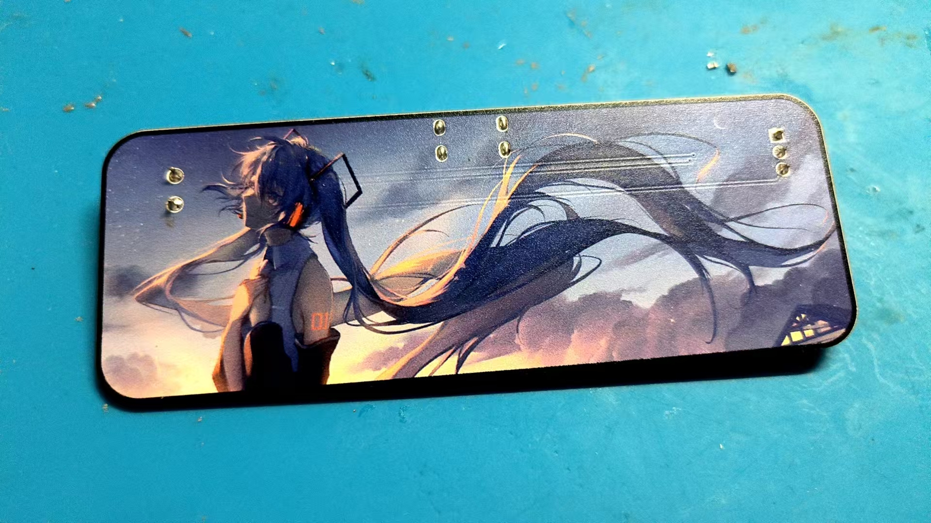

基于广东工业大学电协设计的电子琴,优化了元器件布局,更美观好看,增添丝印,优化了尺寸 长10cm宽3.7cm,和我之前设计的pcb尺子差不多大小,非常小巧,适合携带!在此感谢电协本部提供的支持!

基于广东工业大学电协设计的电子琴,
优化了元器件布局,更美观好看,增添丝印,优化了尺寸,
主要是为了玩一玩!!!!!!!!
为了白嫖也是煞费苦心(雾)!
八个音在这个蜂鸣器体现的不是很有区分力

此电子琴个人不适合复刻,需要自行购买沁恒LINK-E
此芯片为WCH32v003J4M6
我之前购买的沁恒LINK不支持这个芯片!!!!!
导致复刻时间延长
同时需要自己安装mountainriver
还要配置烧录器为RISC-V,自然是麻烦的
当然也可以直接用软件WCH link utility 直接烧hex
